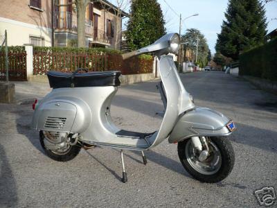

Si ma........dove li trovo i colori della vespa 50 special seconda serie del 1974 3 marce???
JaVale
Regione: Marche
Prov.: Macerata
Città: Tolentino
114 Messaggi
Inserito il - 24/07/2011 : 12:42:36  Mostra Profilo Invia a JaVale un Messaggio Privato
Trovati!
http://www.vesp4servizio.it/officina/codici-colori-vespa/
Sinceramente non mi ispirano molto tranne il chiaro di luna metallizzato che però non mi convince
http://www.vespaforever.net/Public/data/jonata/20081027183925_Chiaro%20di%20Luna%20originale%20Piaggio_01.JPG

Inserito il - 24/07/2011 : 12:52:00  Mostra Profilo Invia a JaVale un Messaggio Privato
Scs questo è l'indirizzo giusto
Ricapitolando l'elaborazione
102 polini
albero anticipato mazzucchelli
rapporti ?? (abito in collina.....possono andare bene 22/63 DE ?)
raccordare carter
carburatore 19
marmitta polini banana
cuscinetti di banco SKF in tolleranza C3
paraoli corteco blu
frizione con dischi originali e molla dorata (primavera)
crociera nuova
Va bene??
Ho dimenticato qualcosa o c'è qualcosa che non va?

ROSSO CORSAAAAAAAA!!!!! guarda le foto della special dell'utente Vespista95!!!! è bellissima!!!!!!
se abiti in collina non ti so dire.... abito nel cuore della pianura padana
la 22/63 potrebbe andar bene.... soprattutto se tu sei leggero!!! se sei 1,95m per 90kg ad esempio potrebbe sedertisi in terza in salita!!! qua aspetterei l'intervento di qualcunp più esperto!!! (o prova a mandare mp ad esempio a carlo75, grandeveget o ACvespaDC loro ne sanno a pacchi di rapportature probabilmente c'è una rapportatura DD un po' più corta che fa più al caso tuo!!!)
per il resto confermo la configurazione da te elencata.
Aggiungo:
kit guarnizioni per motore special
olio motul 80W90 per il cambio
olio 100% sintetico Castrol TTS al 2,5% per la miscela (3% o anche 3,5 in rodaggio)
devi molto probabilmente controllare anche puntine e bobina, c'è chi consiglia il condensatore DRT.
Ma di impianto elettrico me ne intendo ZERO e qua lascio la parola a qualcun altro...
Conunque uno specialino ROSSO col 102 e una bella banana senza silenziatore esterno E' TANTA ROBA!!!!!
confermi le RUOTE DA 10???
