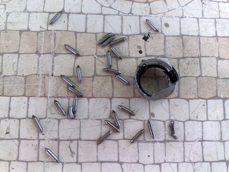

Va beh li ho tolti da solo.....non troppo delicatamente ma va bene lo stesso
Ecco quel che rimane della gabbia a rulli.

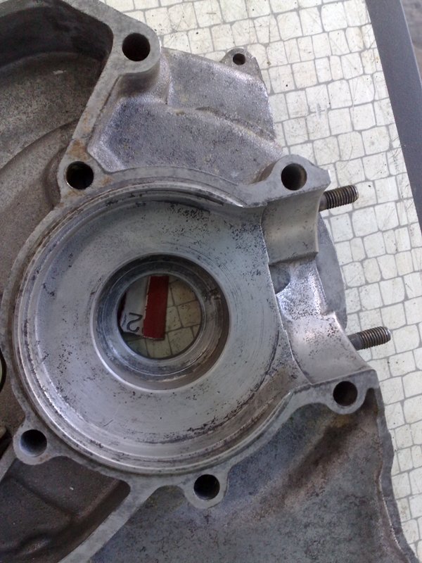

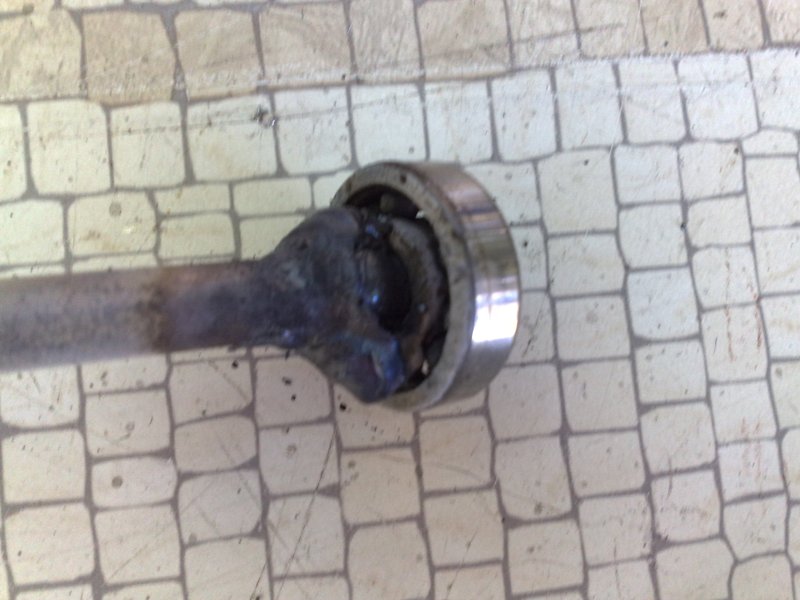

Per il cuscinetto, alla fine sono stato costretto a saldarlo....

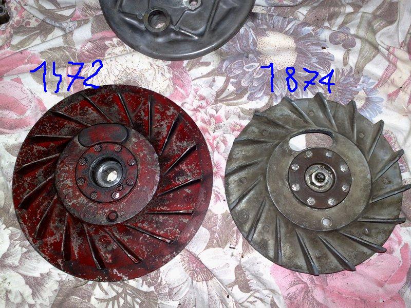

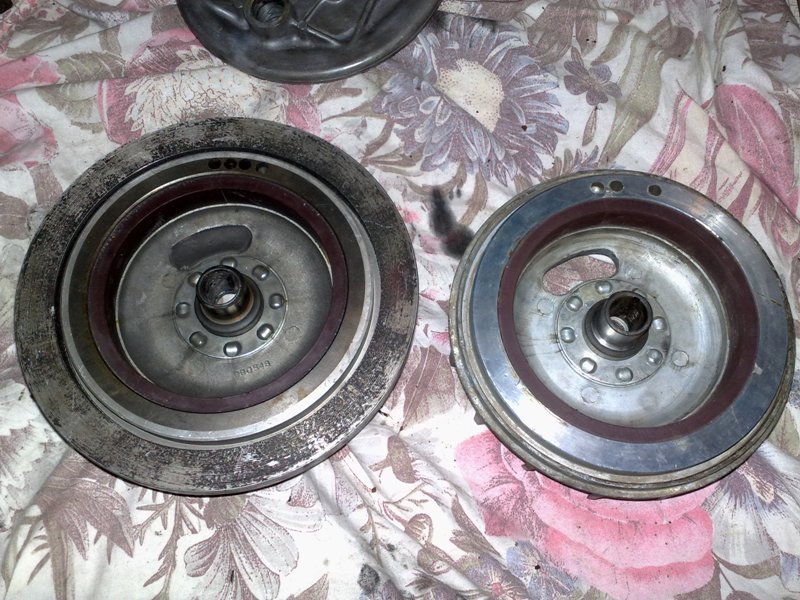

Quale volano devo mettere? Sono entrambi per la special? C'è da dire che quello più pesante e' stato "tornito"....infatti e' più piccolo!
In blu ho scritto i pesi.....Ma e' stato verniciato di rosso dalla piaggio? forse e' meglio sverniciarlo...........
150,78 KB
139,42 KB
Non riesco a pulire meglio di così........può andare o insisto un pò?
116,76 KB

la tua dovrebbe essere una mIGLIORATA e monti il volano largo leggero in alluminio da 1,5 kg (quello verniciato), altri dettagli sono la piastra fermacavi interna al manubrio in teflon con piastra in metallo superiore, pedale freno post a sezione quadra tipo PX, rinforzo sottopena lato pedivella, serratura di blocco di nuovo tipo, nuova scatola elettrica BT con innesti fastom a baionetta e non più ad occhiello, bobina nera con filo nero alla candela, serbatoio di nuova foggia privo di predisposizione alloggioo sella corta (dal 1975), nuova leva di tiro e camma apertura ganasce ant munita di due O-ring e di sezione maggiorata (detta flottante e lubrificata), nuovo il logo sulla cuffia del motore in plastica ora siglata con il nuovo logo piaggio detto a picche (dettaglio ricambio originale dal 1978 su 50 special e dal 1980 su Primavera e simili), il dado ferma marmitta passa da chiave 14 a chiave 17 stesso passo del 10.

Ditemi una cosa: i carter vanno bene cosi? non riesco proprio pulirli meglio.......ho usato la benzina,chante clair, gasolio, sidol, pasta abrasiva e la paglietta per i piatti.......
...avro' utilizzato almeno un litro di olio di gomito!
TAPS
uninc
Città: Parabiago
832 Messaggi
Inserito il - 27/07/2011 : 11:38:51  Mostra Profilo Invia a TAPS un Messaggio Privato
prova a lasciarli un giorno intero a bagno maria nella benzina poi gli dai un'altro colpo di paglietta.
