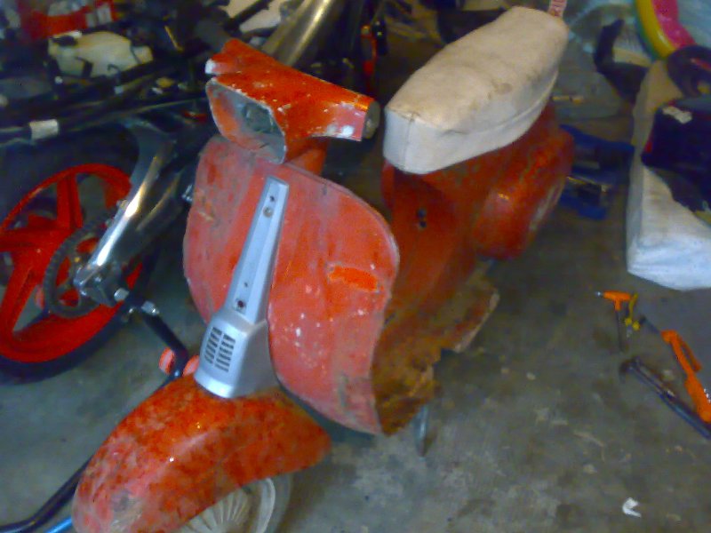

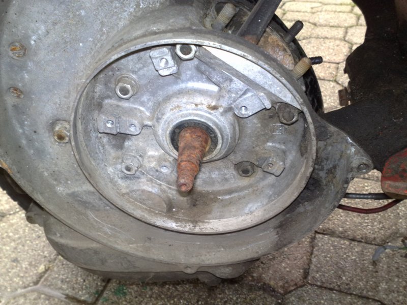

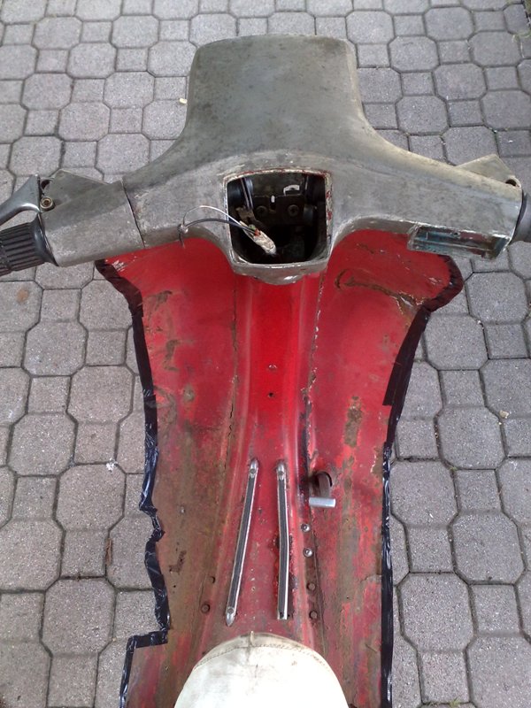

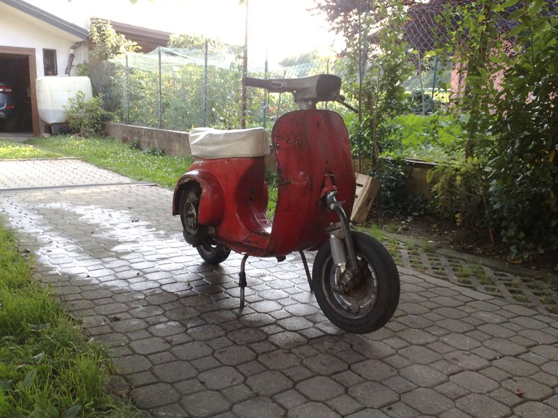

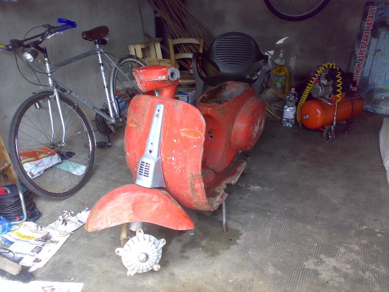

                       Vi posto le foto della nuova arrivata: dovrebbe essere la terza serie (dal 76 all 82), ma non posso sapere l'anno esatto xchè nn ho il libretto ..... ...devo dire che sul piantone dello sterzo c'è stampato un "80" (in teoria dovrebbe essere dall'80 in poi.........) Mi e' costata 300€...non e' stata una grande offerta, ma e' difficile trovare di meglio. Come potete vedere; il motore nn gira, e la carrozzeria e' da rifare!
  Ci saranno 1000 complicazioni ora della fine: per adesso, l'obiettivo e far girare il motore: ho ordinato un pò di pezzi che arriveranno a breve....ovviamente posterò le foto

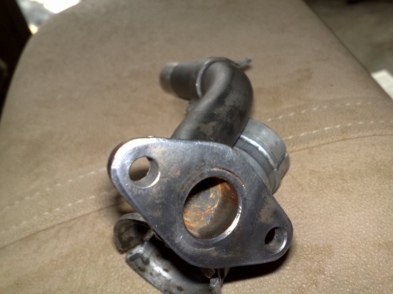

  Questo e' il collettore: bello fuori ma arrugginito dentro! penso che lo dovrò cambiare.....allegato c'era anche il bocchettone! per il 19 credo...(correggetemi se sbaglio )

                       Ciao anche io sono alle prese con una special del 1981 e più o meno la carrozzeria della mia, cosa pensi di fare come lavoro nella carrozzeria? Sostituzione scudo e pedana? |

                      |  ti aspetta un bel lavoro, falla risplendere! se lo merita! |

                      |  Sicuramente lo scudo verrà sostituito,verrà di un lucido rosso corsa..... |
                 4338 Messaggi  |
                       Inserito il - 17/07/2011 :  19:42:18
                       mamma mia! li c'è un gran lavoro da fare! |

                       Esempio Pratico di perche i prezzi son alle stelle.. siamo noi il mercato noi compriamo per 300 vespe come queste senza doc e con il telaio che ancora un pò è uno scheletro motore bloccato.. Non ti voglio assolutamente demoralizzare anzi per quel che potro ti aiuto sin in fondo promesso!! era una considerazione di tanti perche messi in tanti post e in primi c'è da dire che ognuno spende(Fotunatam è ancora così) come meglio crede... Detto ciò:
  Si quella vespa è sicuramente anni 80.. Bloccasterzo tondo per la carrozzeria hai di buono che il tunnel pare sano vedi anche la coda e il sottoserbatoio nella zona attacco superiore ammortizzatore se hai un pò di fortuna cambi solo una o due semipedane.. saldate a filo da uno che sà il suo esce perfetto..
  Il motore lo fai originale con un elaborazione soft?? il colletore ad occhio così a distanza pare per un carburo da 16-16 se metti il 75 o l'80 quel carburo è quello più adatto a mio parere il motore ti consiglio di innondarlo di svitol per smontarlo.. sacrifica l'albero che tanto è da buttare ma salva i carter inonda di sbloccante la zona valvola se hai necessitò di qualsiasi cosa chiedi meglio chiedere e far vedere che si ignora prima di sbagliare e dare conferma se ti serve foto dello spaccato del motore mandami un mp con la mail se nn sei pratico ti aiuta nel rimontaggio e di tanto
  Buon lavoro  |

                       in effetti 300€ sembrano tanti, considerando che devo comprare praticamente tutto! difficile anche trovare a meno.......... cosa non si fa x una vespa!
  cmq quel bocchettone a che serve? per mettere il 19? Inoltre penso che il collettore sia da cambiare..........dentro è un pò arrugginito
  La voglio fare originale x passare il collaudo! carburatore 16-10 originale, scarico della sito omologato, ma come gt ho preso un 70 (mi e' stato detto che rende come l'originale con i pezzi che ho io).
  Ad essere sincero mi sono già procurato degli spaccati del motore....già da prima di acquistarla!  cmq ti ringrazio, e ti faccio sapere se mi serve qualcosa  non voglio commettere errori....... |

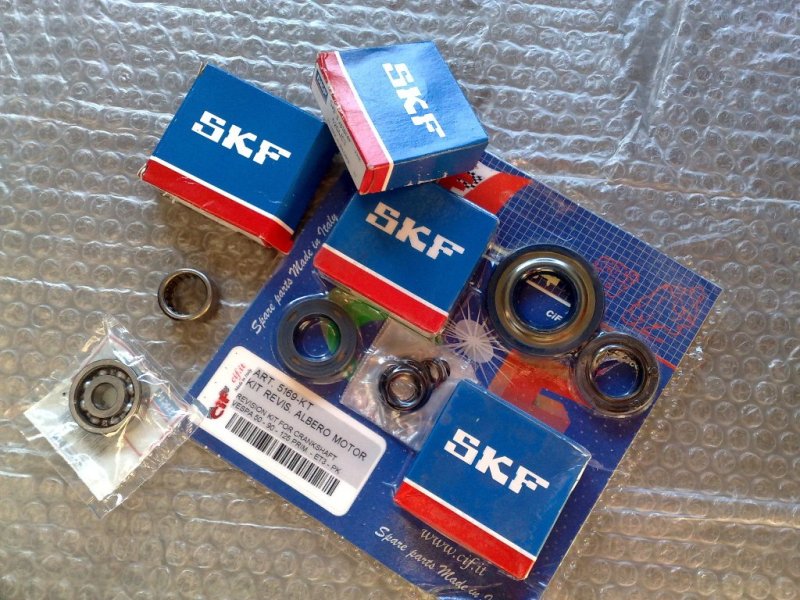

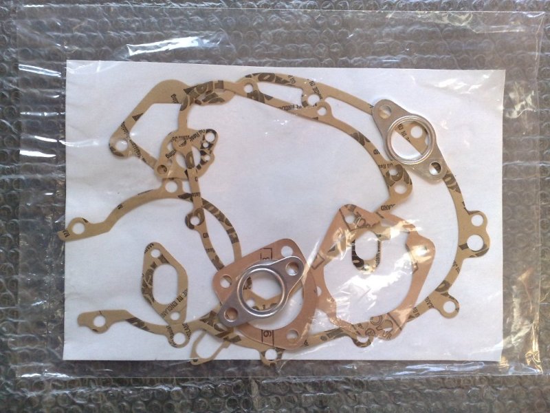

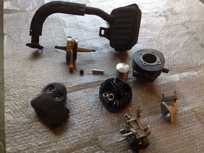

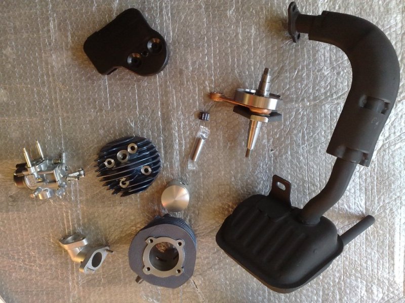

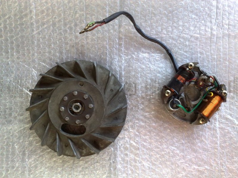

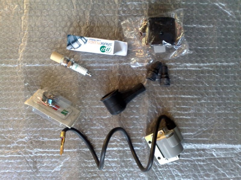

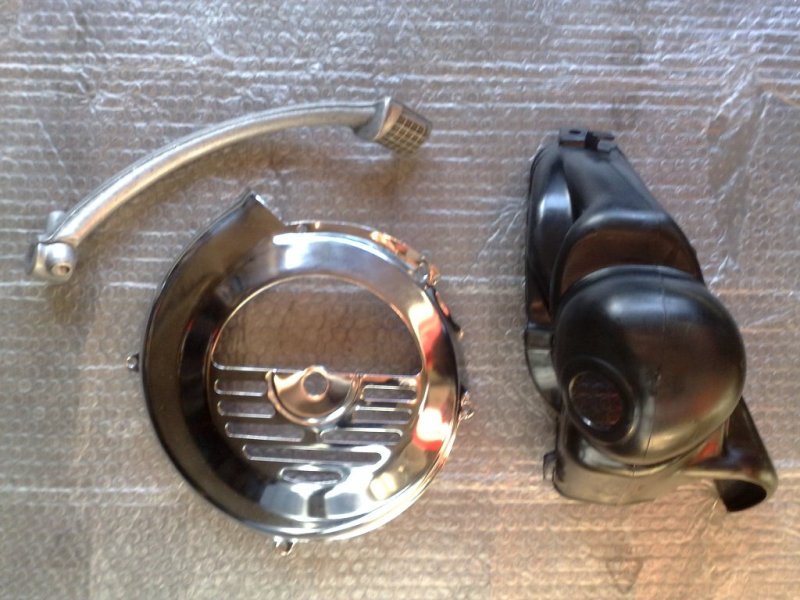

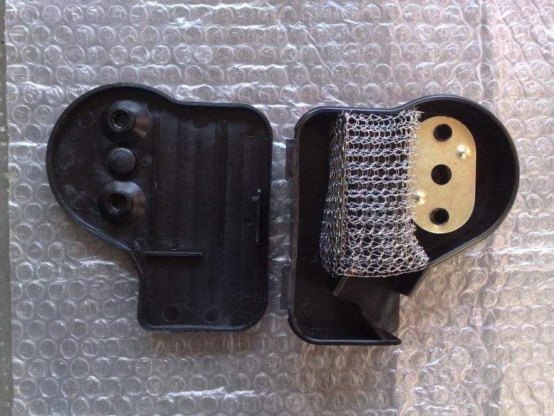

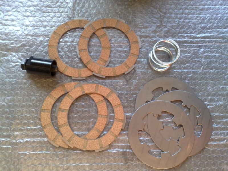

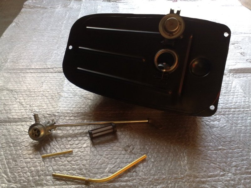

                       Ecco quanto mi e' arrivato
    126,65 KB
    120,35 KB
    125,72 KB
    120,7 KB
    109,69 KB
    124,08 KB
    147,42 KB
    147,42 KB
    105,08 KB
    106,58 KB
    108,59 KB
    138,82 KB
    122,02 KB

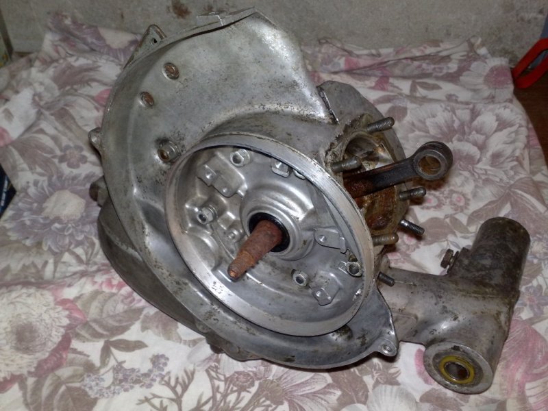

  Avendo tutto l'occorrente, ho iniziato a smontare il motore, ed e' arrivata la sorpresa: dentro ci sono 3 marce e non 4!  Tramite il n° di motore, vengo a sapere che il motore e' di una vespa 50n del 1966!  Da quel che ho capito, per farla immatricolare devo avere un motore di una 50special terza serie (dal 76 all'83) con la sigla V5B3M.... ...quindi sono in cerca di questo motore! Quanti imprevisti!  |
                 jonny
                Città: dolianova
                 905 Messaggi  |
                       Inserito il - 23/07/2011 :  09:29:07
                      |  noo la sigla che devi cercare è V5A4M!! |
