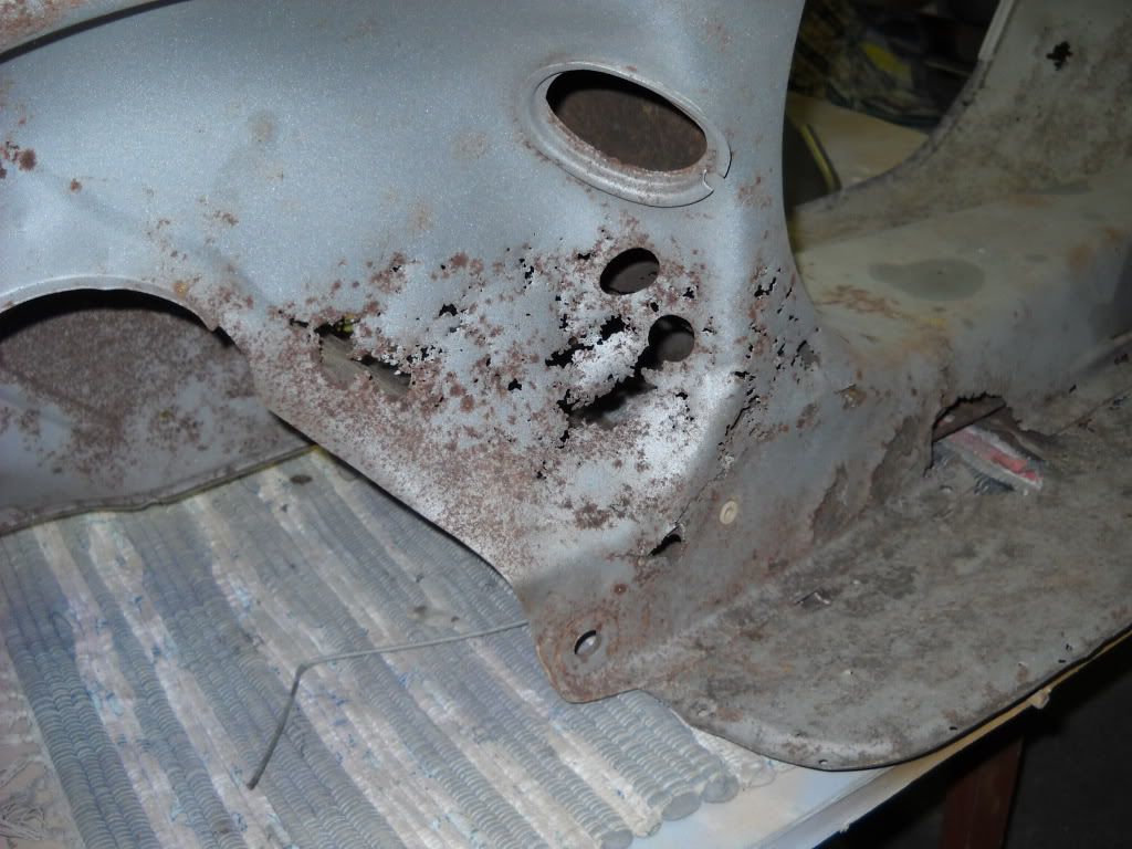

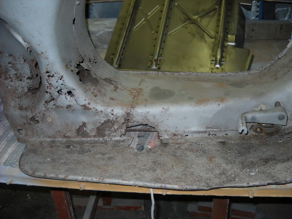

Ho iniziato il restauro di questa vespa. Accetto consigli...
Spero di presentare presto le fotografie con i lavori in corso

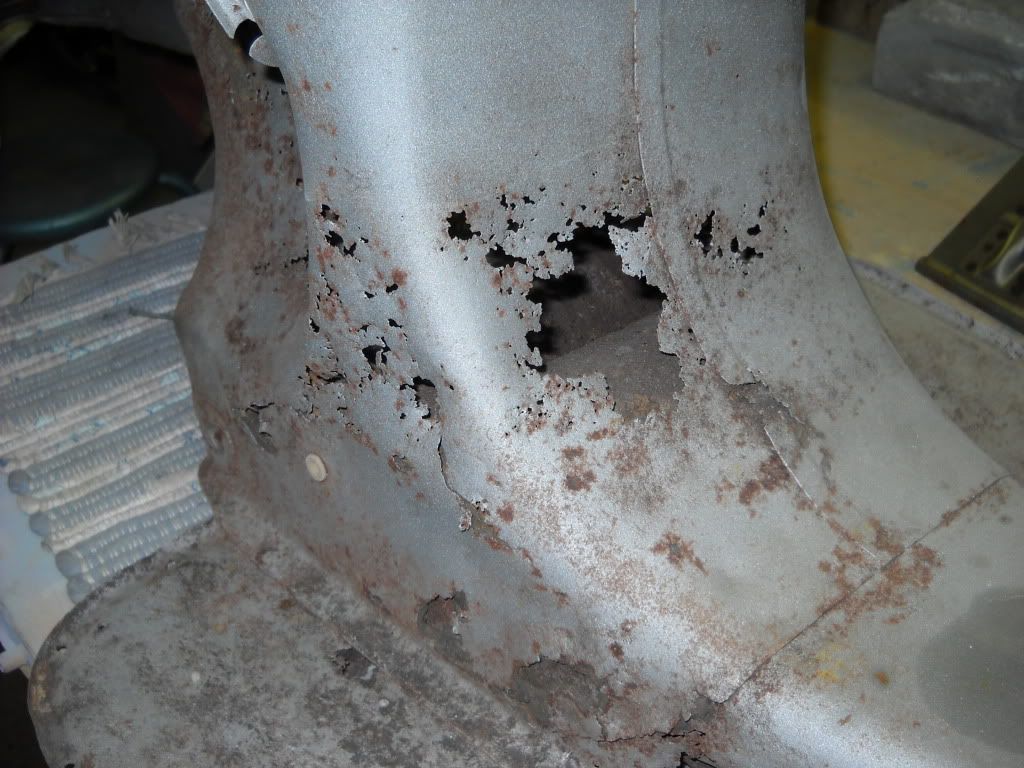

Inserito il - 03/11/2011 : 19:56:48  Mostra Profilo Invia a XXX VESPA XXX un Messaggio Privato
mamma mia se è conciata!
comunque buon lavoro!!!
Città: PORTOGRUARO
Inserito il - 03/11/2011 : 20:01:33  Mostra Profilo Invia a fede200e un Messaggio Privato
una buona base per restauro
va sbudellata!!!!!
i numeri di telaio sono leggibili?

Inserito il - 03/11/2011 : 20:02:55  Mostra Profilo Invia a Copino un Messaggio Privato
Si! in effetti mi darà un sacco di lavoro...
La pedana l'ho comprata già fatta...
Il resto lo ricostruisco con un foglio di lamiera dello 0,9
Domani pubblico le foto con i pezzi autocostruiti...
Si il numero del telaio è salvo
Ciao e buona serata...

Inserito il - 03/11/2011 : 20:15:54  Mostra Profilo Invia a fede200e un Messaggio Privato
devi cercare anche una punzonatrice, per fare un bel lavoro la dovresti dividere in due e rifare completamente la parte destra fino al foro del perno motore perchè sarà sicuramente mangiato per sotto, ti cerco un post e te lo inserisco!!

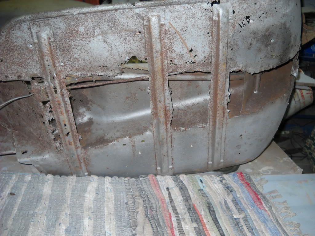

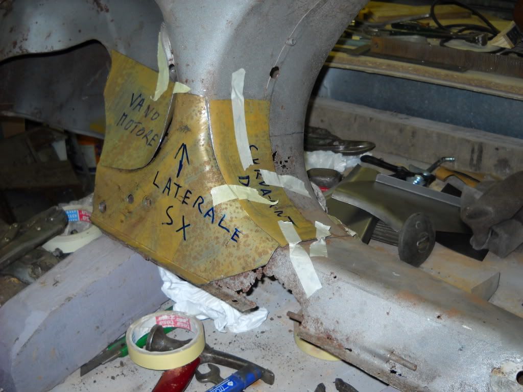

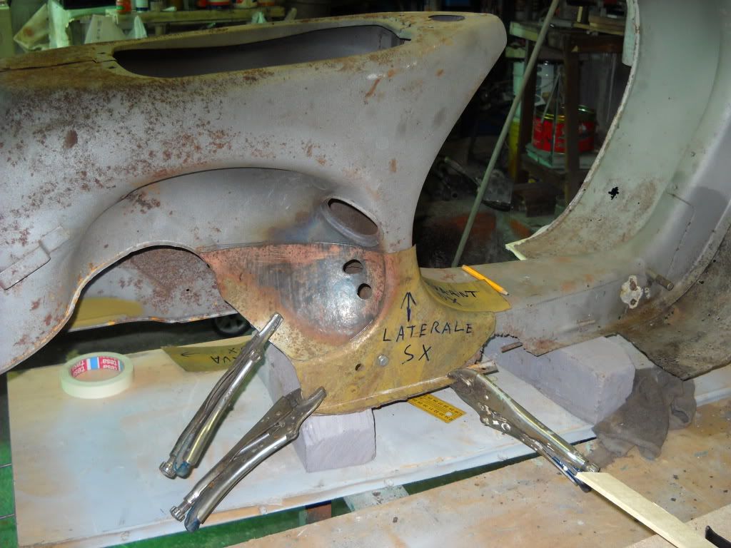

Inserito il - 04/11/2011 : 15:55:47  Mostra Profilo Invia a Copino un Messaggio Privato

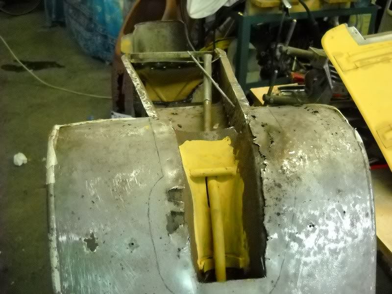

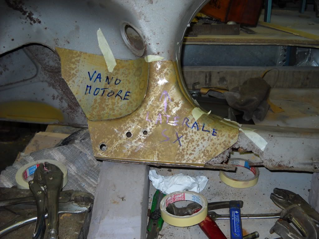

Buongiorno a tutti... i lavori di restauro procedono.
Ho iniziato staccando il fondo della vespa. Ho scoperto cosى che
il tubo passacavi e per il cavo del freno a pedale è da ricostruire.
Ho fatto le seste per le varie lamiere. Ho tagliato le lamiere e le ho sagomate. Per vedere il risultato ho imbastito i pezzi sui punti di riferimento con del nastro adesivo.
Domani continuo il restauro con altri pezzi...
Accetto consigli e suggerimenti...
Ciao a tutti Copino

Inserito il - 04/11/2011 : 17:15:29  Mostra Profilo Invia a Alchimist un Messaggio Privato
Guardando come hai sagomato queste lamiere... dico che si puٍ fare!!
Bravissimo!

Inserito il - 05/11/2011 : 03:00:09  Mostra Profilo Invia a n/a (ex visionario) un Messaggio Privato
Io ti consiglio di trovarti un altro telaio "per recupero lamierati" o parti di esso, si trovano anche a poco.
Se poi ti piace farti le sagome bhè è un altro discorso, considerando quelle che hai fatto stai facendo un ottimo lavoro, complimenti.

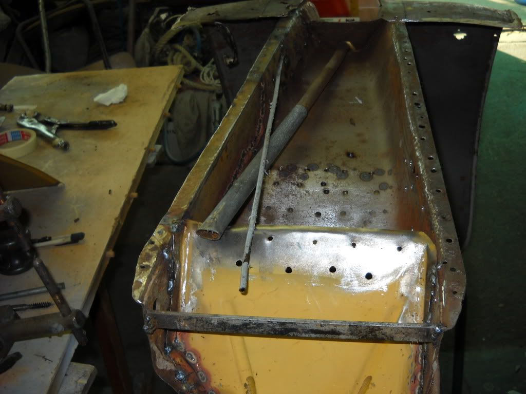

Inserito il - 05/11/2011 : 20:21:59  Mostra Profilo Invia a Copino un Messaggio Privato
Buona serata a tutti...
Ho iniziato a ridurre le fotografie. Appena riesco modifico anche quelle già pubblicate.

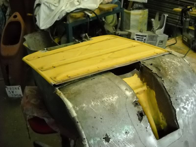

I lavori continuano e per fortuna il telaio della vespa non è storto ma ho dovuto fissarlo prima saldando delle staffe per tenere fermo il tutto quando ho tagliato via i pezzi.
Le fotografie che seguono sono relative al rinforzo del telaio e alla ricostruzione dei tubi passacavi...
Come al solito aspetto i vostri consigli e opinioni...
Ciao a tutti

Inserito il - 05/11/2011 : 21:23:12  Mostra Profilo Invia a djgonz un Messaggio Privato
E c'è gente che per una botticella sostituisce lo scudo... Guardate e imparate!!! Cosى si riparano le vespe.
Ottimo lavoro copino, continua cosى
