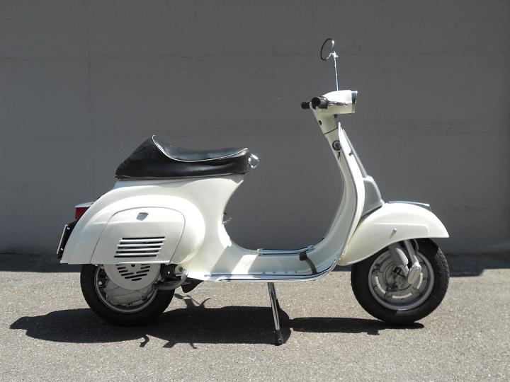

Obo ha scritto:
quell'azzurrunio ci sta bene....ma preferirei il bianco piuttosto.........
ancor prima di prenderla e' stato deciso il colore! Rosso corsa.
...biancospino...
una special è solo biancospino....

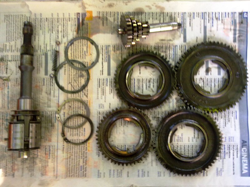

raga oggi mi è arrivato il cambio a 4 marce!
c'è solo una cosa che non capisco: il dado della ruota (quello con la forma particolare) non entra! e troppo piccolo....
.....e' normale? x l'albero secondario a 3 marce va benissimo!
ho provato a misurare: era 14mm su quello a 3 marce...............questo nuovo e' da 16mm............
115,13 KB
Ho tutto l'occorrente per il montaggio......
....ma non so da dove cominciare!
controllerò dalle guide che ho! Per qualsiasi dubbio spero di contare su di voi

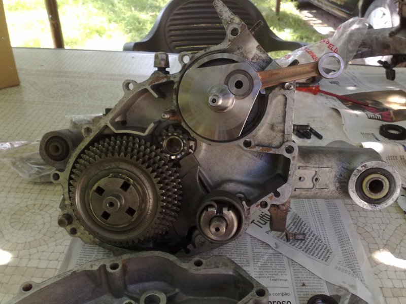

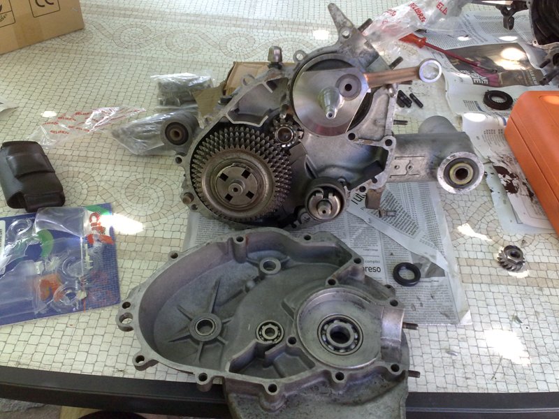

ho aperto i cuscinetti di banco: su uno c'è scritto c3..........sull'altro c'è scritto c4!
E' normale che sono diversi?
Inserito il - 30/07/2011 : 13:11:43  Mostra Profilo Invia a n/a (ex wyatt) un Messaggio Privato
c3 e c4 è la tolleranza... va bene uguale, il c3 ha meno tolleranza, è più preciso... il c4 va meglio su elaborazioni spinte
Obo
Città: Varese
932 Messaggi
Inserito il - 30/07/2011 : 13:22:23  Mostra Profilo Invia a Obo un Messaggio Privato
ho capito........ ma e' normale che i due cuscinetti di banco sono diversi?
uno e' c3 mentre l'altro e' c4!
ma non devono avere entrambi la stessa tolleranza?
Inserito il - 01/08/2011 : 23:20:13  Mostra Profilo  Visita l'Homepage di poeta  Clicca per vedere l'indirizzo MSN di poeta Invia a poeta un Messaggio Privato
HAI UN BEL CAMBIO pk..... COMPLIMENTI NON Và BENE!
Obo
Città: Varese
932 Messaggi
Inserito il - 02/08/2011 : 10:19:43  Mostra Profilo Invia a Obo un Messaggio Privato
ma come?
la vespa funziona lo stesso!?
io sono riuscito a chiudere il blocco!
ora metto un dado diverso e dovrebbe andare bene! che rischi corro?
aspetto con ansia.............spero di non dover smontare tutto!

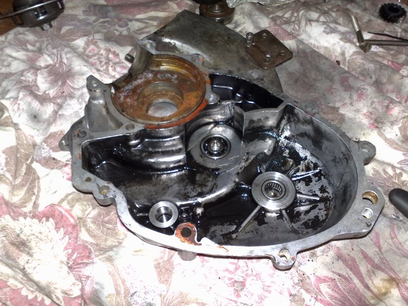

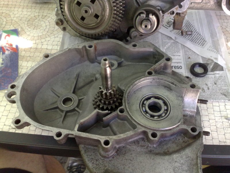

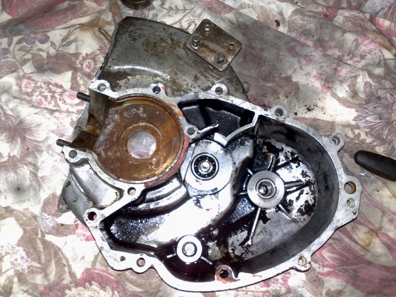

Inserito il - 08/08/2011 : 19:17:37  Mostra Profilo Invia a Obo un Messaggio Privato

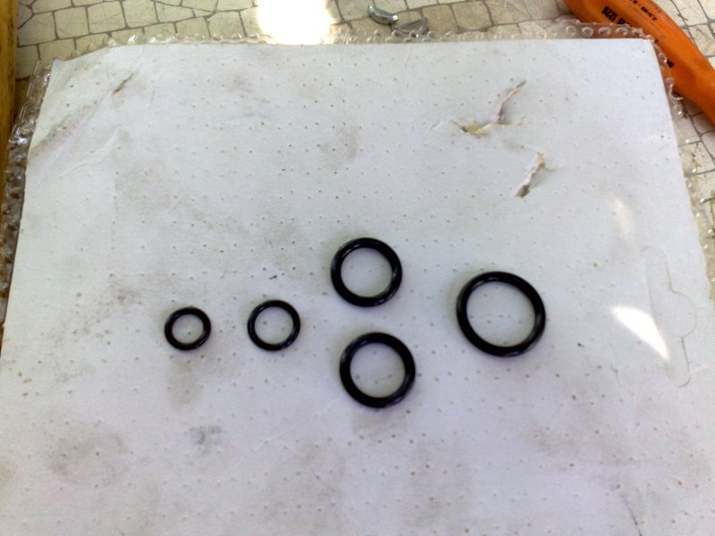

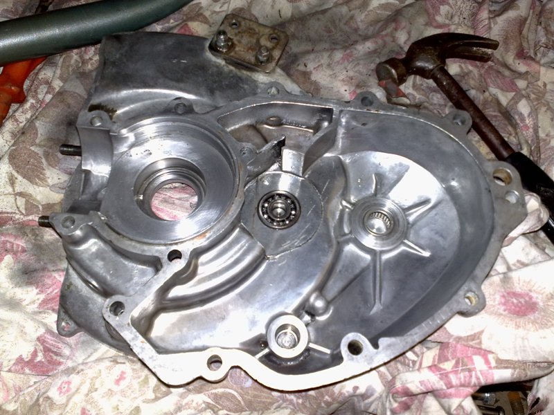

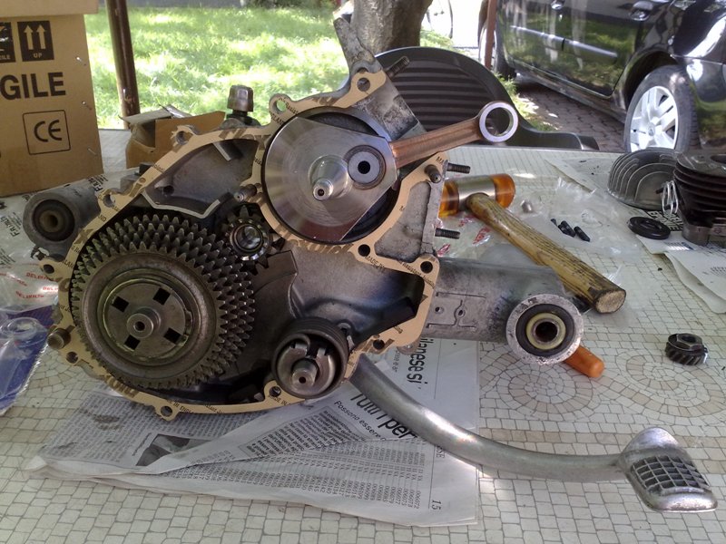

un pò di aggiornamenti:
133,25 KB
107,42 KB
110,73 KB
137,5 KB
78,85 KB
Questo carter, appartiene al blocco a 3 marce.....ho dovuto ripulirlo dopo che ho rotto quello del motore a 4 marce appena comprato
