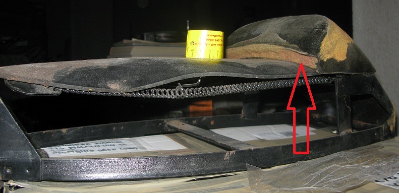

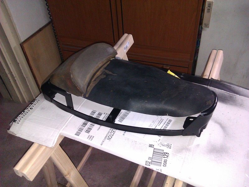

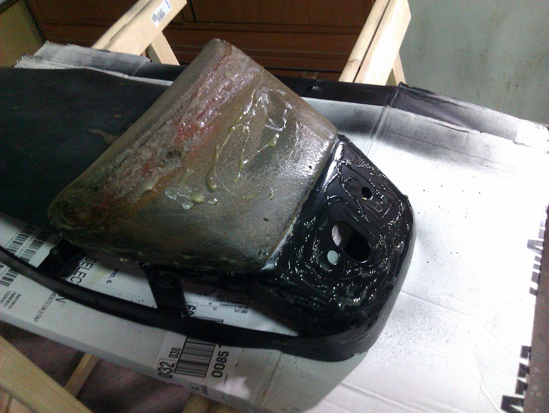

Allora Angelo: senza voler screditare l'affermazione riguardo le misure di un Kit acquistato da Larasa ma semmai la ditta che produce il Kit stesso, io ho dedotto che lo spessore della gommapiuma del sedile sia di 2 cm anzichè 3 cm, da una manifesta situazione che si è presentata una volta acquistata la sella gobbino originale. La sella che ho acquistato è purtroppo mancante della gommapiuma ma è presente il gobbino. In pratica le foto possono confermare la mia deduzione puramente razionale e non di assoluta certezza. Bando alle ciancie quindi, ecco le foto:
 124,71 KB
in questa foto si vede la sella smontata. Notate la parte evidenziata dalla freccia: la gommapiuma che manca e che era e deve essere attaccata alla gobba.
 120,84 KB ecco il particolare, si deduce che lo spessore della gommapiuma debba essere di 2 cm e non di 3 cm. Una gommapiuma di spessore 3 cm, anche se può essere schiacciata nella parte della gobba non mi sembra la soluzione più corretta, ne risulterebbe credo una sorta di sbalzo. Voi cosa ne pensate? Comunque butto la pietra: se qualcuno avesse una gobbino originale e con gommapiuma originale e avesse la pazienza di togliere il coprisella e dare le corrette misure farebbe davvero una gradito appunto. Solo per pochi matti naturalmente Un saluto da Boris P.S. A presto le foto dei particolari della sella originale sul mio post |

Boris ho fatto il tuo stesso ragionamento, anche io ho dedotto ciò da quella misura e la gommapiuma della gobba dovrebbe essere della stessa misura. Poeta dovrebbe darci conferma, lui ne ha visto parecchie |

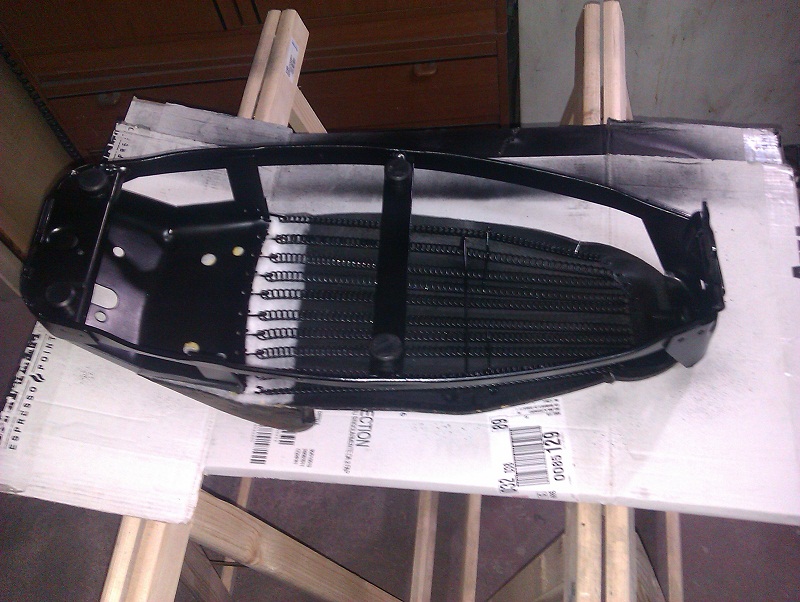

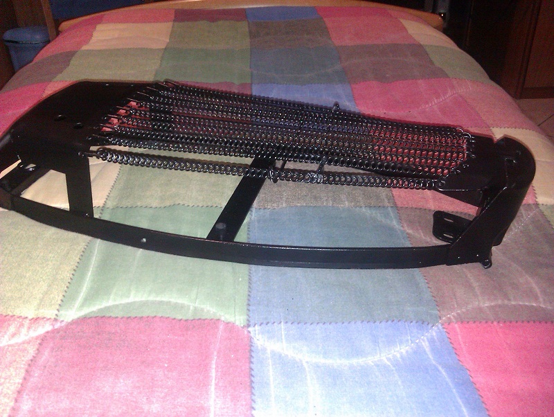

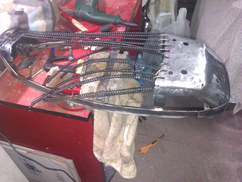

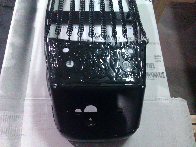

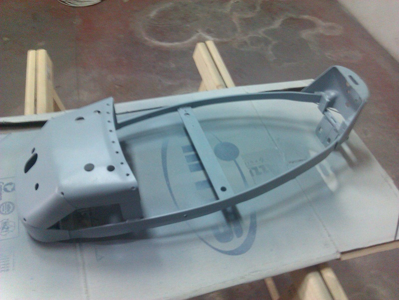

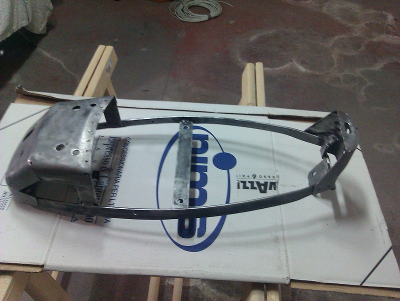

Intanto ecco le foto del restauro del telaietto:
ho portato a ferro tutto il telaio in quanto vi era parecchia ruggine e vernice sollevata, le molle erano ottime per cui le ho smontate e ho tolto qualche puntino di ruggine e verniciato con primer e nero opaco. Dopo aver spazzolato tutto il telaio, ho applicato l'acido fosforico per eliminare la ruggine nei punti irrangiungibili. Dopo ho rispazzolato, pulito e primerizzato il tutto. Infine verniciatura con nero opaco.
 265,95 KB
 180,88 KB
 175,57 KB
 157,68 KB
 216,01 KB
le molle e i fermetti pensano che siano montati bene

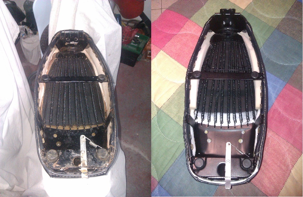

comunque il risultato non mi sembra male,a sinistra quella originale mai usata e a destra quella non originale con la gommapiuma nuova(la fodera non l'ho montata benissimo,devo perfezionarla):

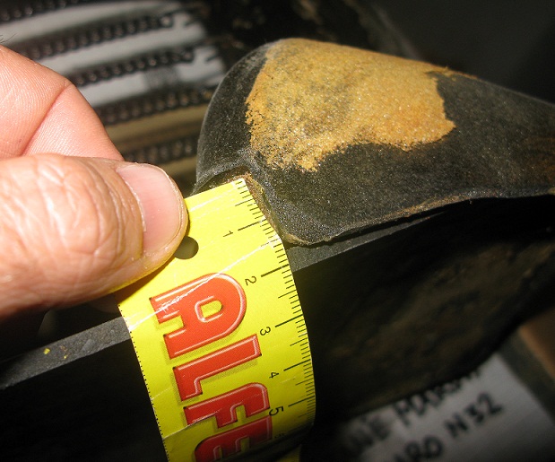

l'originale non la smonto,al massimo ho questa foto:
quale particolare vi serve? |

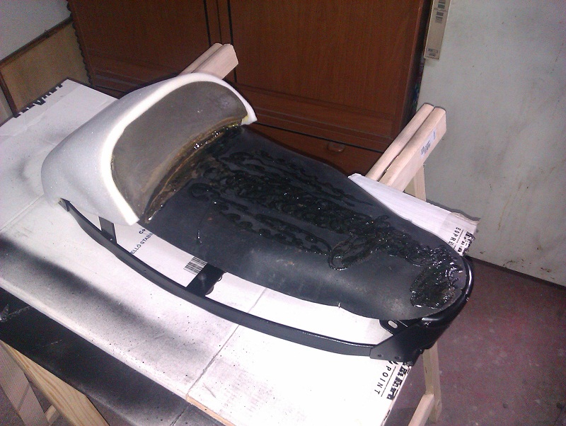

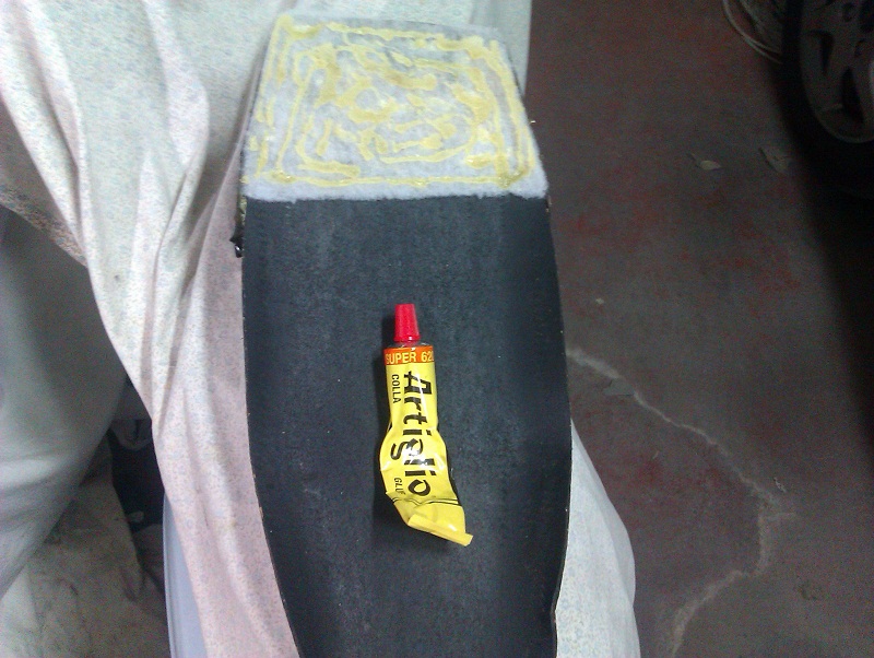

Aggiorno il post con il restauro della sella: Per prima cosa ho incollato la gobba sul telaio, applicando prima sotto la gobba del feltro visto che la gommapiuma in quel punto non era al massimo
 181,99 KB
 225,43 KB
 177,69 KB
 184,55 KB

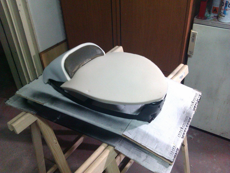

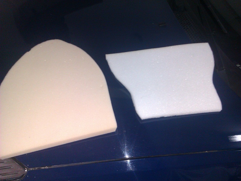

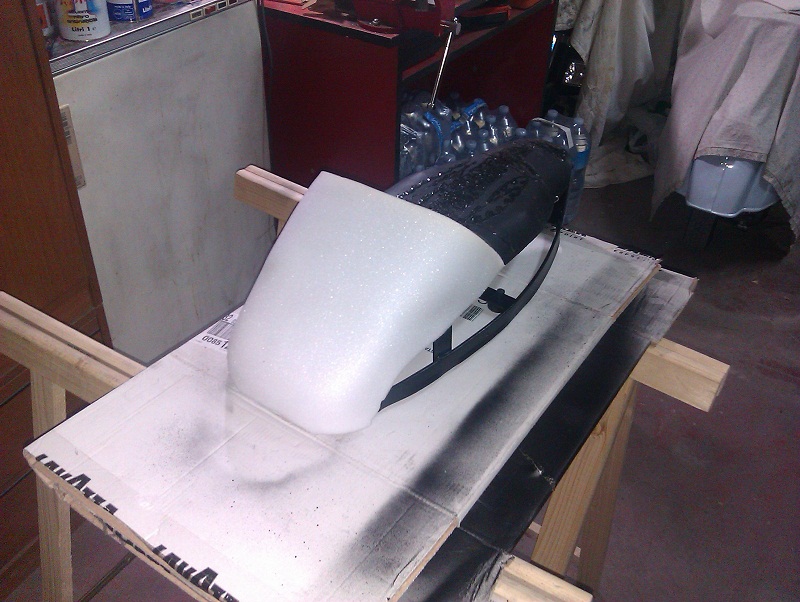

dopo aver sagomato la gommapiuma da 2 cm per la seduta e 1 cm per la gobba rigorosamente a mano
 125,66 KB
Infine incollaggio della gomma piuma sul telaio:
 189,07 KB
 178,43 KB
 202,83 KB
 191,29 KB

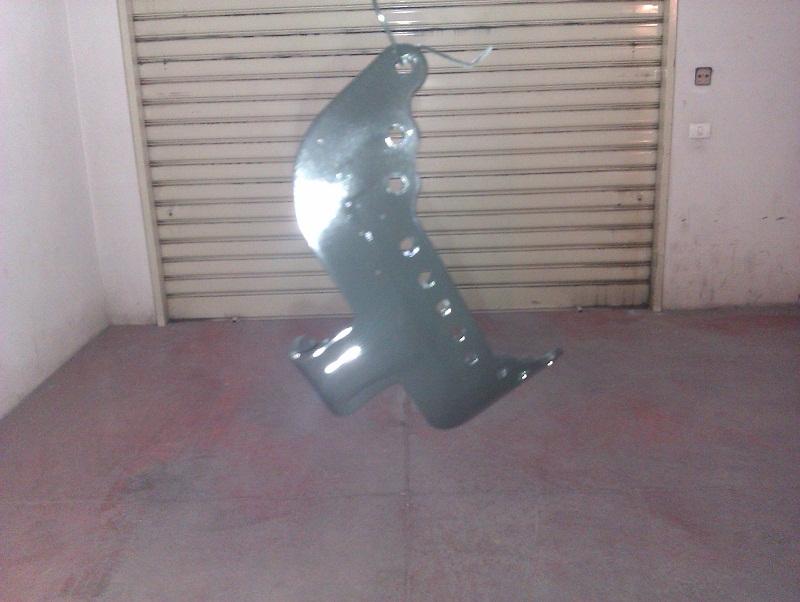

Non mi rimane che preparare le mollette, alcune saranno rizincate, e montare la copertina, infine fissero la leva chiusura che ho smontato e zincato. Quest'ultima sarà fissata con un rivetto,non so che misura perchè era fissata con un ribattino introvabile, però dovevo smontarla obbligatoriamente per un buon lavoro. A presto con le foto della sella completa.

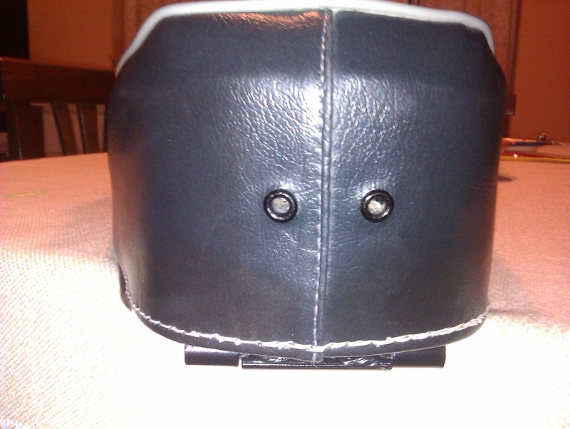

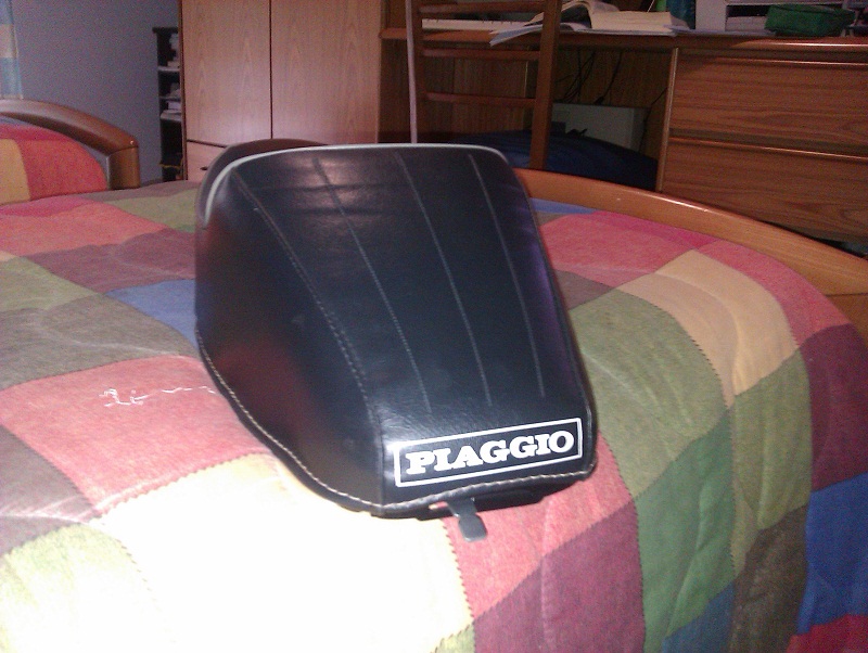

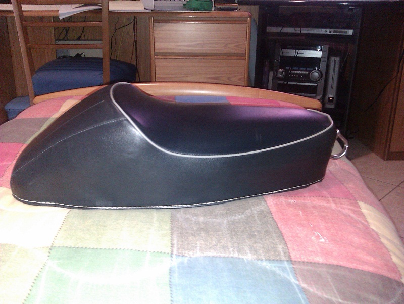

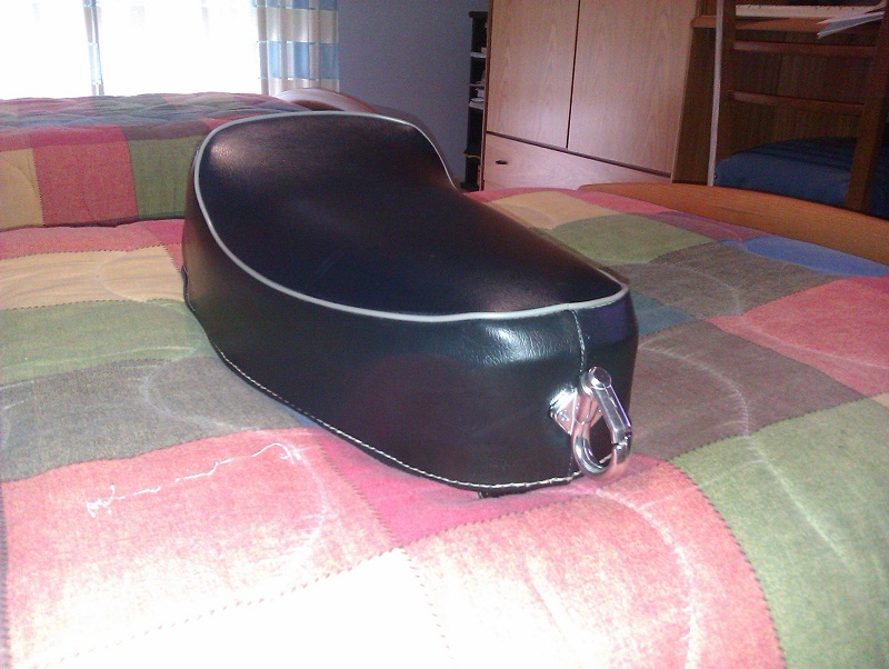

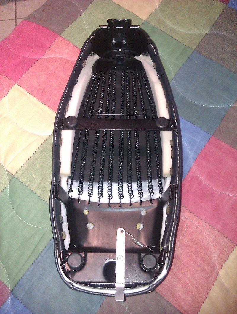

Ultime foto della sella, finalmente completa, manca solo la gommina della levetta che non sono riuscito a trovare qui da me.
Piccoli accorgimenti, nei fori per il gancio portaborse ho fatto mettere dal calzolaio degli occhielli neri per evitare possibili crepe nella copertina. Immagine:
 170,35 KB ecco la sella finita e trattata con pomata neutra per le scarpe:
 193,24 KB
 191,88 KB
 167,89 KB
 386,49 KB
Ecco un prima e un dopo
 306,64 KB |
