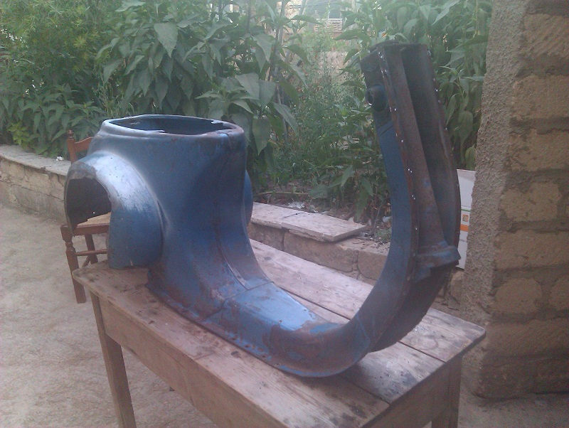

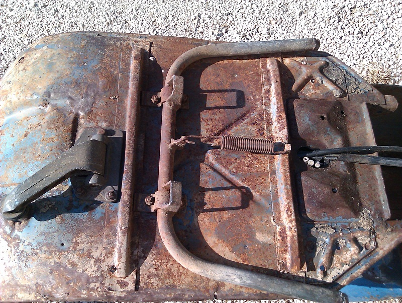

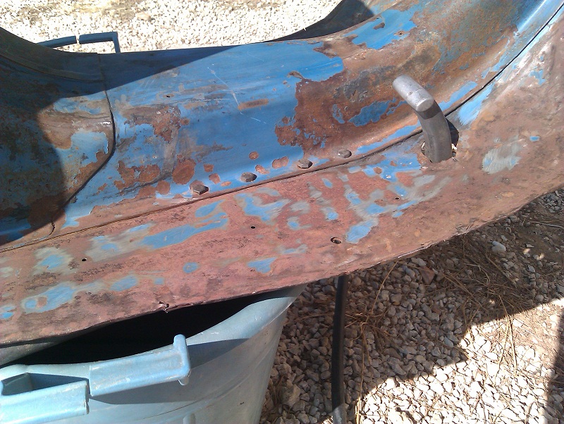

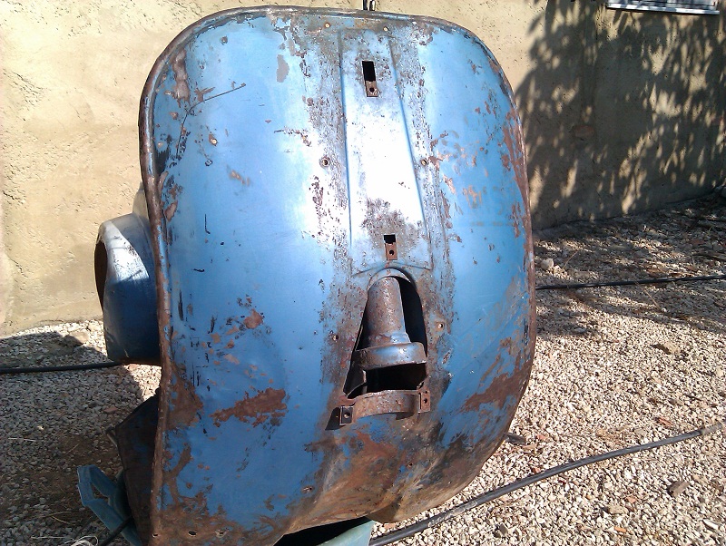

Ecco a voi le foto:
354,03 KB
283,59 KBù

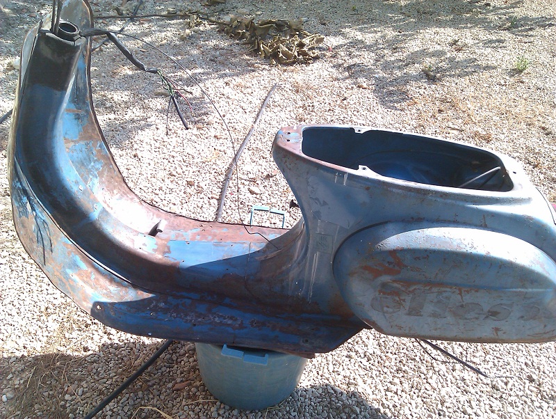

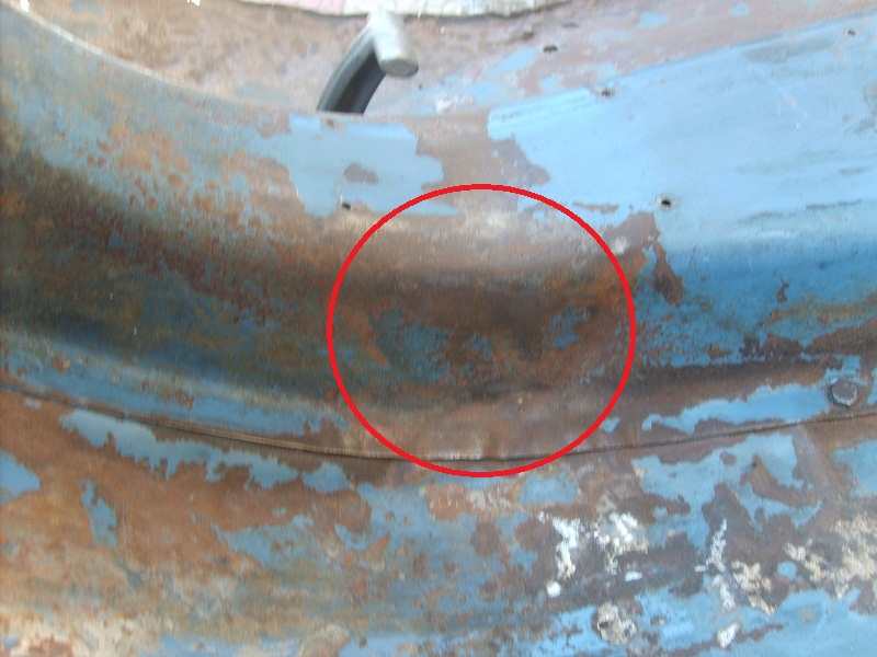

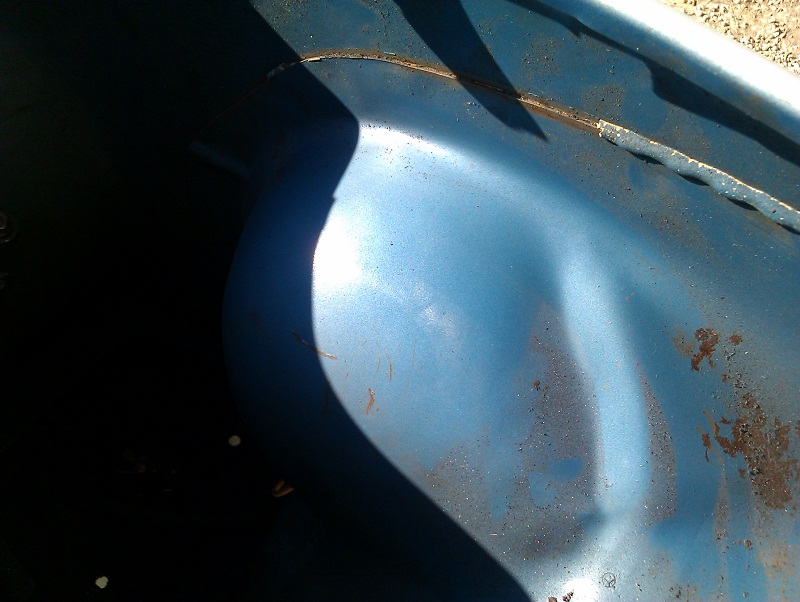

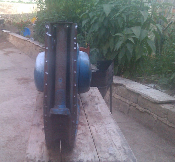

Qui presenta una leggera piega in quanto la vespa ha avuto un frontale, infatti il canotto e leggermente storto e deve fare un movimento in avanti e rotatorio per riportarlo in linea, non è un'impresa impossibile vero?

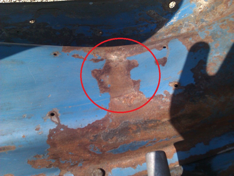

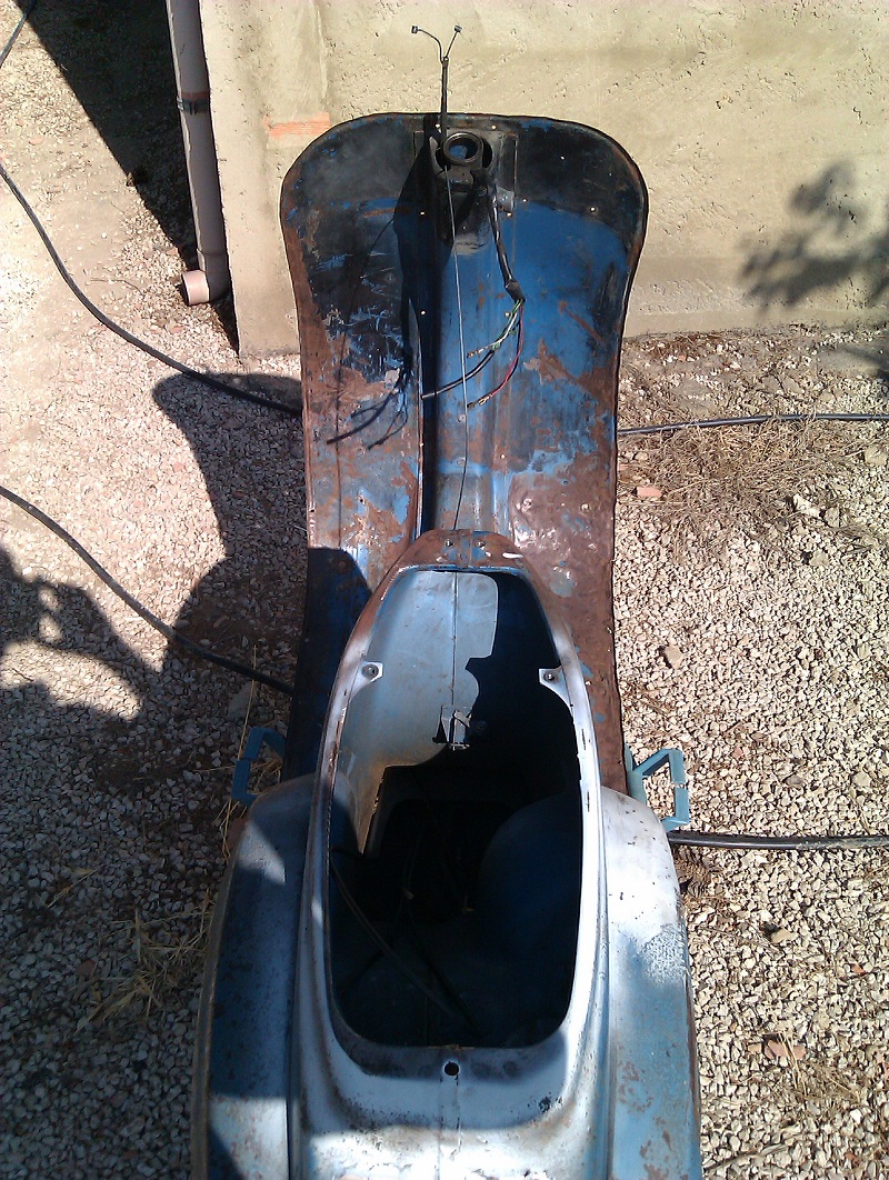

Il restauro che vorrei fare è il seguente:
Sostituzione totale di pedana e scudo, recuperabili ma sono presenti ondulazioni multiple che richiederebbero l'utilizzo di stucco e sarebbe un peccato visto che il posteriore della vespa è intatto eccetto qualche bozzo localizzato.
Oppure sostituzione della sola pedana in quanto proprio li non voglio stucco.
Che fare?
Spero che Poeta possa darmi il suo aiuto in quanto specialista della Special serie migliorata ma chiunque voglia aiutarmi gliene sarò grato.
Inserito il - 11/07/2011 : 10:30:10  Mostra Profilo Invia a et3jeans1976 un Messaggio Privato
la mia special bianca del 1981 era messa circa come la tua a parte il non aver fatto un frontale
preparati semplicemente a spendere un botto.... a me è venuto semplicemente un colpo....
l'unica è che l'avevo pagata un pò meno di te, ma per il resto è uguale.

Per lo più spenderò per i pezzi in quanto so fare i lavori di carrozzeria e la verniciatura sarà fatta da mio zio.
Quello che mi dispiace è la sabbiatura qui dalle mie parti un pò cara
150 euro

Il restauro sarà fatto con precisione stando attento a tutto per prima cosa voglio capire se cambiare scudo o solo la pedana e poi procederò con il lavoro piano e senza fretta.non è il mio primo restauro fortunatamente

io non cambierei ne l'uno ne l'altro...peri il resto....c'è solo da spendere...e tanta pazienza..

vedendo le foto sono pessimista...troppa ruggine...ma se riesci a costo zero...va bene
Però niente è impossibile, ma parti dal telaio e poi eventualmente vai avanti...

La ruggine è superficiale non c'è nessun buco causato da essa, voglio sostituire scudo e pedana per fare un lavoro al massimo della precisione senza usare stucco

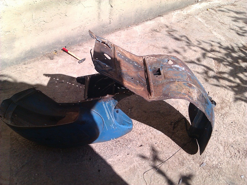

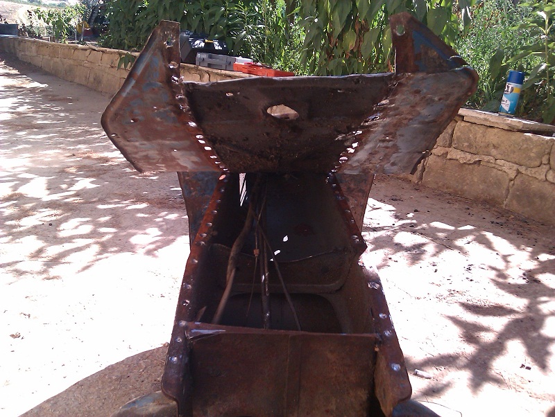

Salve a tutti voi del forum, riprendo questa discussione in quanto i lavori sono iniziati ma per ragione di fondi e tempo procederanno con molta calma.Vi faccio i vedere i lavori fin qui effettuati:
Ho tolto lo scudo alla vespa che sarà sostituito con uno identico all'originale, poi sto facendo controllare la vespa in dima ed eventualmente raddrizzarla:

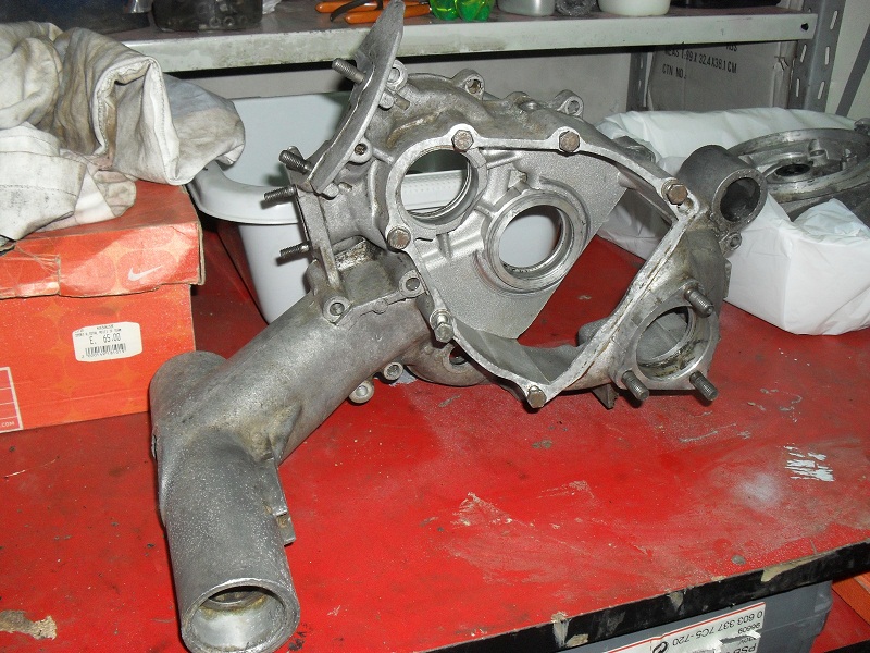

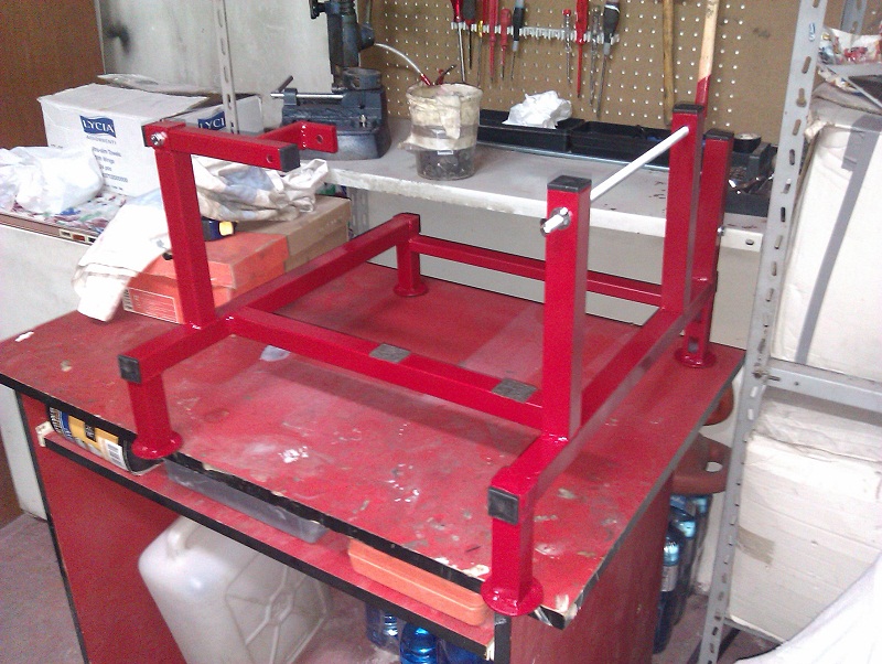

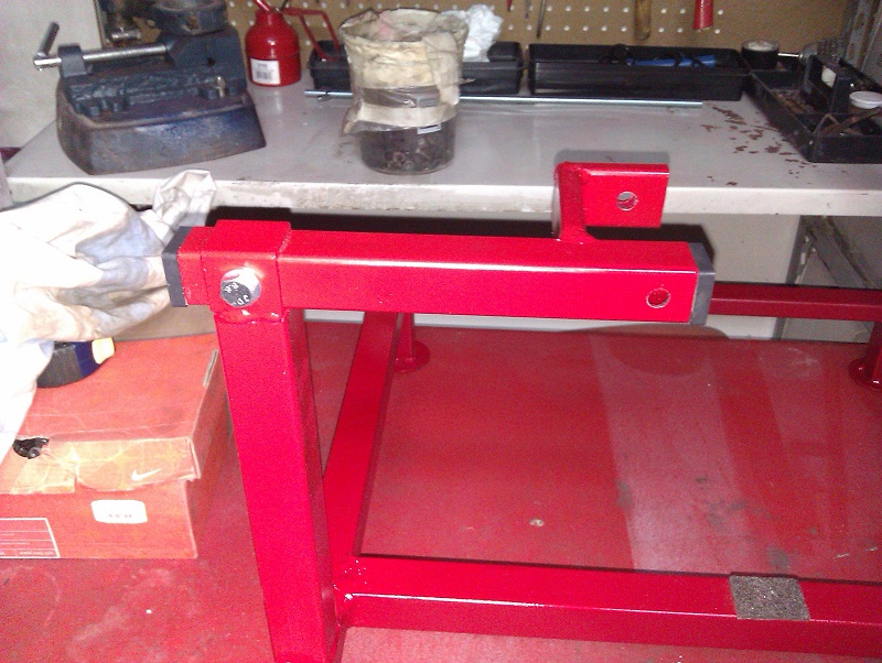

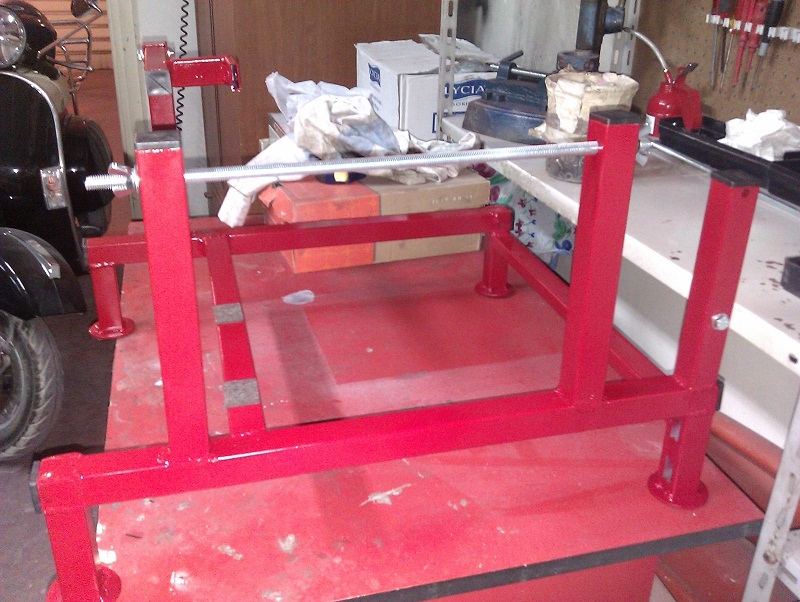

dopo ho costruito un supporto per il motore, questa volta voglio rimintare tutto io
245,08 KB
215,1 KB
205,44 KB

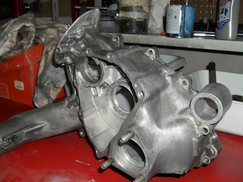

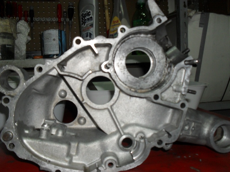

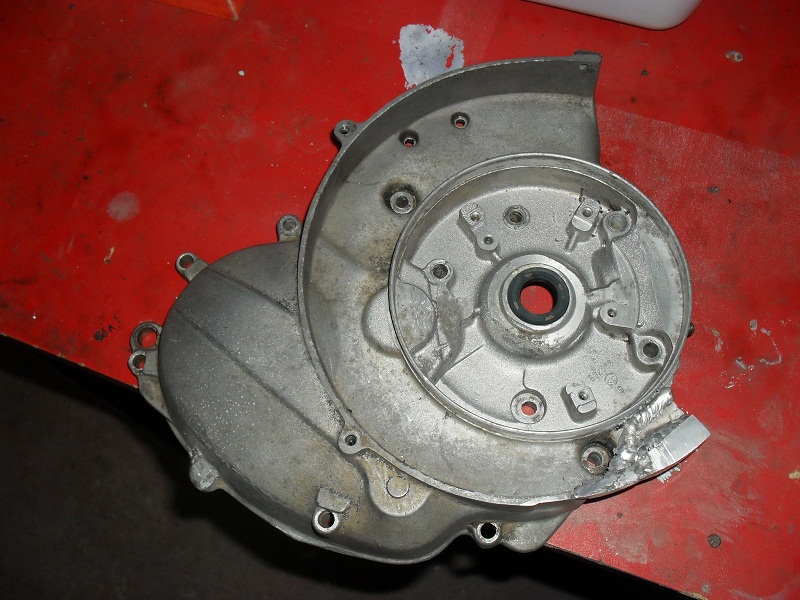

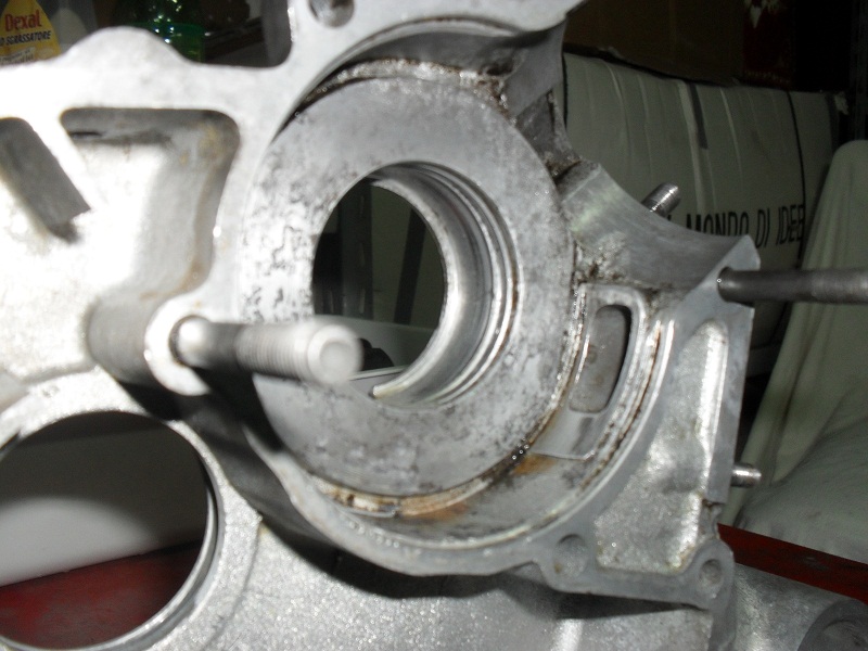

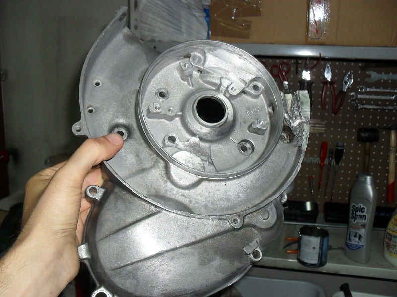

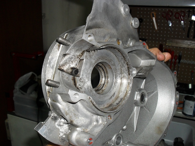

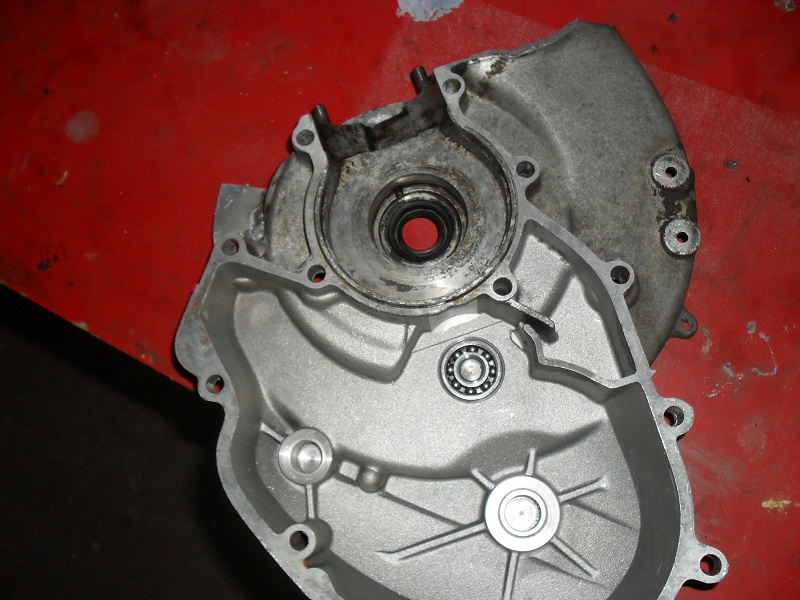

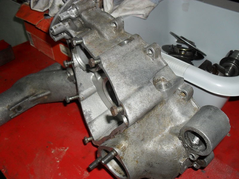

Ho iniziato a pulire i carter del motore, era già smontato quando ho comprato la vespa; dopo una un lavaggio iniziale l'ho sgrassato per bene fino allo sfinimento
ecco il prima:
352,6 KB
314,25 KB
335,19 KB
306,75 KB
317,68 KB

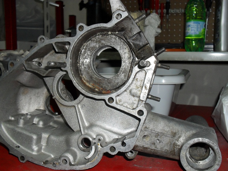

e il dopo, da notare la ricostruzione del semicarter lato volano da rifinire con dremel e creare il foro per avvitare il coprivolano:
319,29 KB
280,16 KB
274,38 KB
315,87 KB
319,24 KB
Angelo87
Angelo87
Prov.: Agrigento
Città: Canicattì
350 Messaggi
Inserito il - 23/09/2011 : 23:28:55  Mostra Profilo Invia a Angelo87 un Messaggio Privato

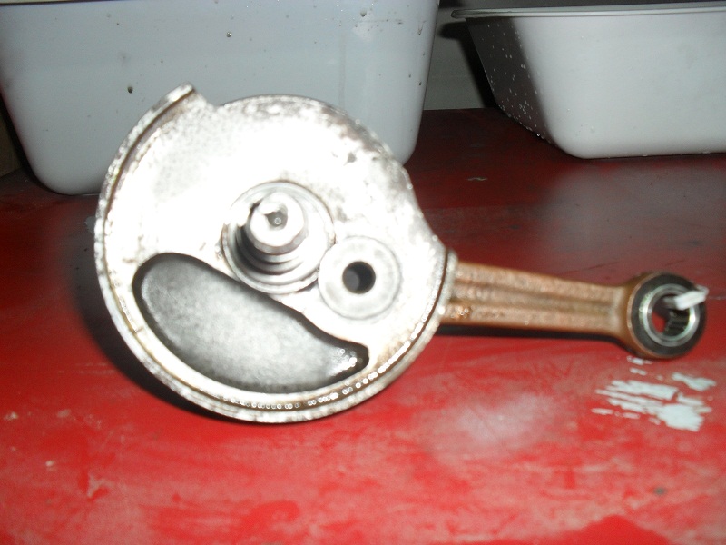

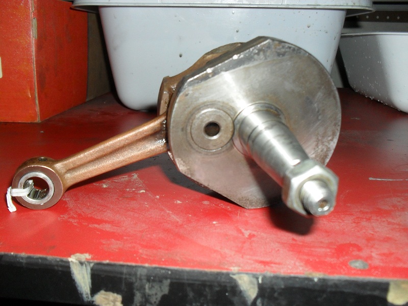

Vorrei un consiglio da voi:
Secondo voi conviene montare questo albero?era già montato,la biella non ha nessun gioco però è presente un pò di ruggine, come posso pulirlo?posso usare la spazzola?ho provato con una paglietta e un misto di sgrassatore, gasolio e diluente, ma non viene via tutto.
Sapreste dirmi la marca?non c'è nessun marchio o scritta.Scusate ho fatto troppe domande
260,28 KB
285,52 KB
Inserito il - 23/09/2011 : 23:51:09  Mostra Profilo  Visita l'Homepage di poeta  Clicca per vedere l'indirizzo MSN di poeta Invia a poeta un Messaggio Privato
Albero vecchio RMS degli anni che furono... ad okkio sembra lui è una versione anticipata, di certo montavi cilindro 75....
direi di buttarlo al secchio subito, a 80 si prende un Olympia nuovo.... anticipato se modifichi originale se se fai un 50-ino original's.... considerato che rifarai di certo tutto....
il carter bel lavoro....
la pedana... andava tolta dopo la sabbiatura a mio dire.... c'è l'utente OBO che stà facendo un lavoro simile, direi che su Vespaforever gli scudi volano via con insolita facilità!!!
Si vede che son tutti molto bravi e ben carrozzati....
fin ora tutto OTTIMO.

Inserito il - 23/09/2011 : 23:56:17  Mostra Profilo Invia a Angelo87 un Messaggio Privato
lo scudo ahimè era malconcio e ho preferito la sostituzione per evitare lo stucco. Poeta farò sicuramente un 75 che pensi dell'albero rms originale?io l'ho messo nella faro tondo e va benone.che vantaggio avrei con un albero anticipato?
