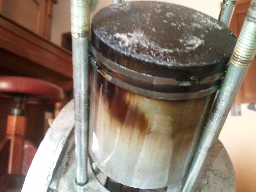

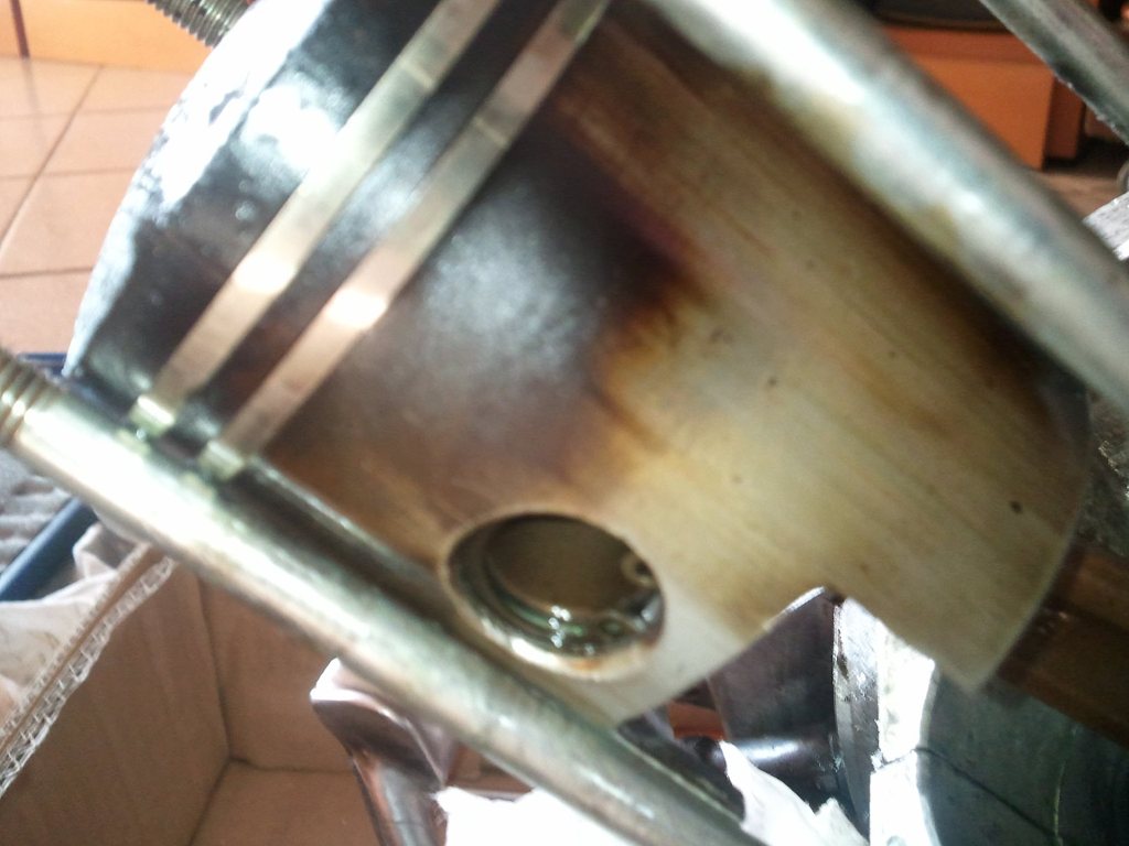

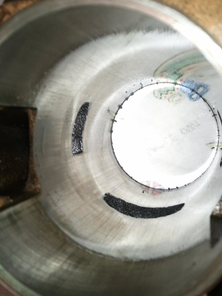

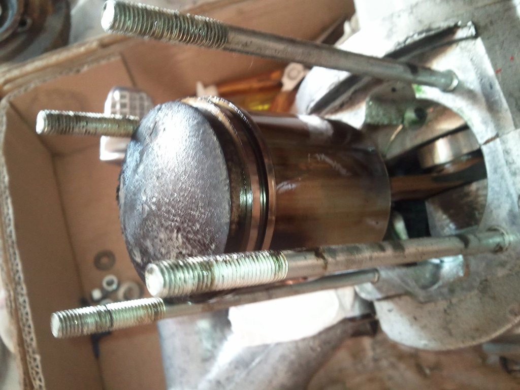

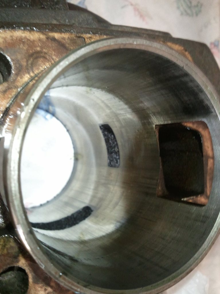

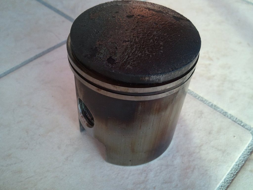

Chiedo però il vostro supporto: allego alcune foto che ho fatto con il cellulare in quanto ho bisogno di sapere s i pezzi che ho smontato sono regolari o da sostituire, in particolar modo il gruppo termico che è di color nero in alcuni punti (magari basta lavarlo, sgrassarlo e ritorna apposto..)

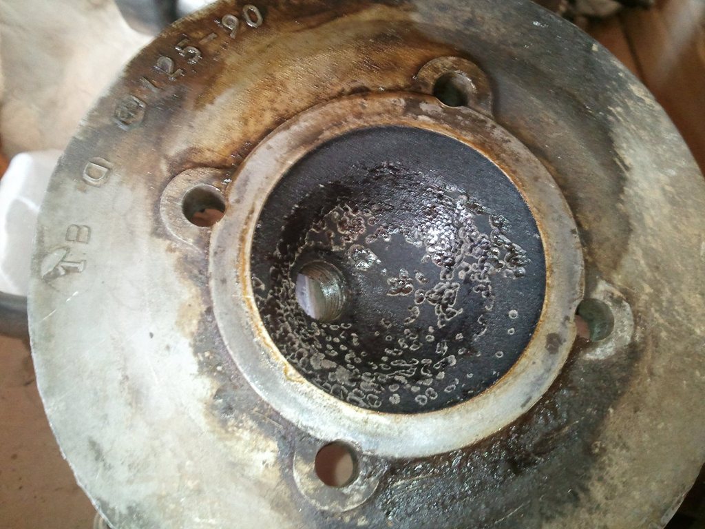

Quei "sbriciolini" sulla testa non mi piacciono.. Sembra che sia entrato qualcosa..
Per il cilindro, è abbastanza esausto.. Rettifica con pistone nuovo, e torna perfetto..
Apri il motore, e ti consiglieremo meglio

Il cilindro non è che è messo MALE da grippate.. Però già a vedere il pistone, le fasce sono abbastanza consumate (vedi trafilaggi dei gas sul mantello) e se vuoi fare un lavoro che ti duri MOLTO, una rettifica gliela darei.. Per precisare, non è che se lo monti così grippi o fa danno.. Non renderà al 100%..
Puoi provare intanto a lucidarlo con la 1200 insieme a dell'olio e la 2000 a secco (mi pare che l'utente ilario, abbia riportato il suo pistone e il suo cilindro come nuovi)
Se così il cilindro torna LISCIO come il culo di un bambino senza quelle "rigature", allora vai tranquillo così.. Se vedi che non migliora, o che non ti riesce, porta in un centro rettifiche..
Il pistone con le relative fasce, ti viene consegnato insieme al cilindro rettificato
Io ti auguro che la gabbiettina a rulli non si sia distrutta ed andata in camera di combustione (vedesi i segni sulla testata).. Può essere anche qualche schifezza, ma apri.. APRI!

Secondo me è semplicemente troppo sporco, quelli sono residui carboniosi, sembrerebbe che anche le luci di travaso e lo scarico ne siano pieni, probabilmente quel motore ha girato sempre con olio molto scadente, sicuramente non sintetico.

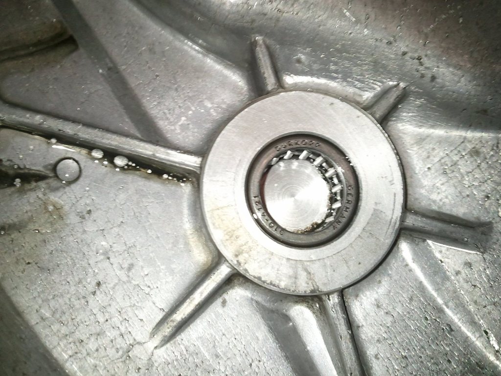

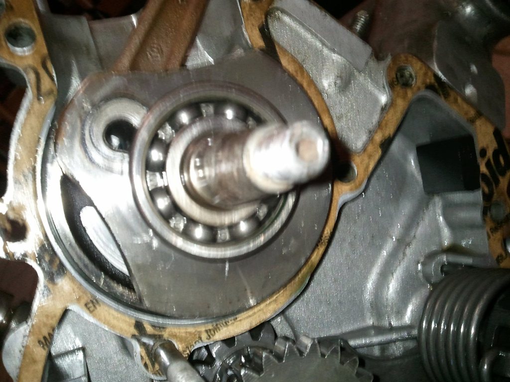

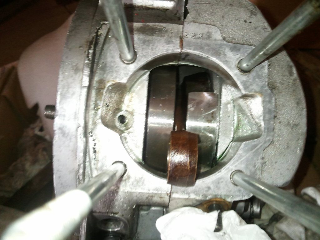

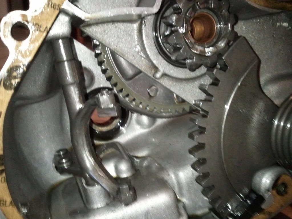

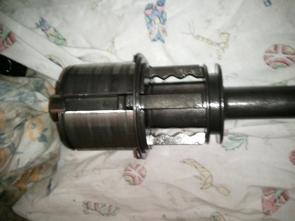

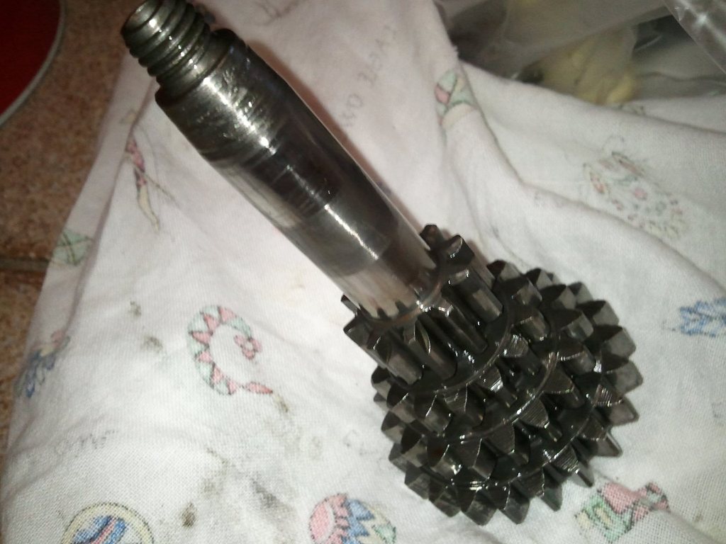

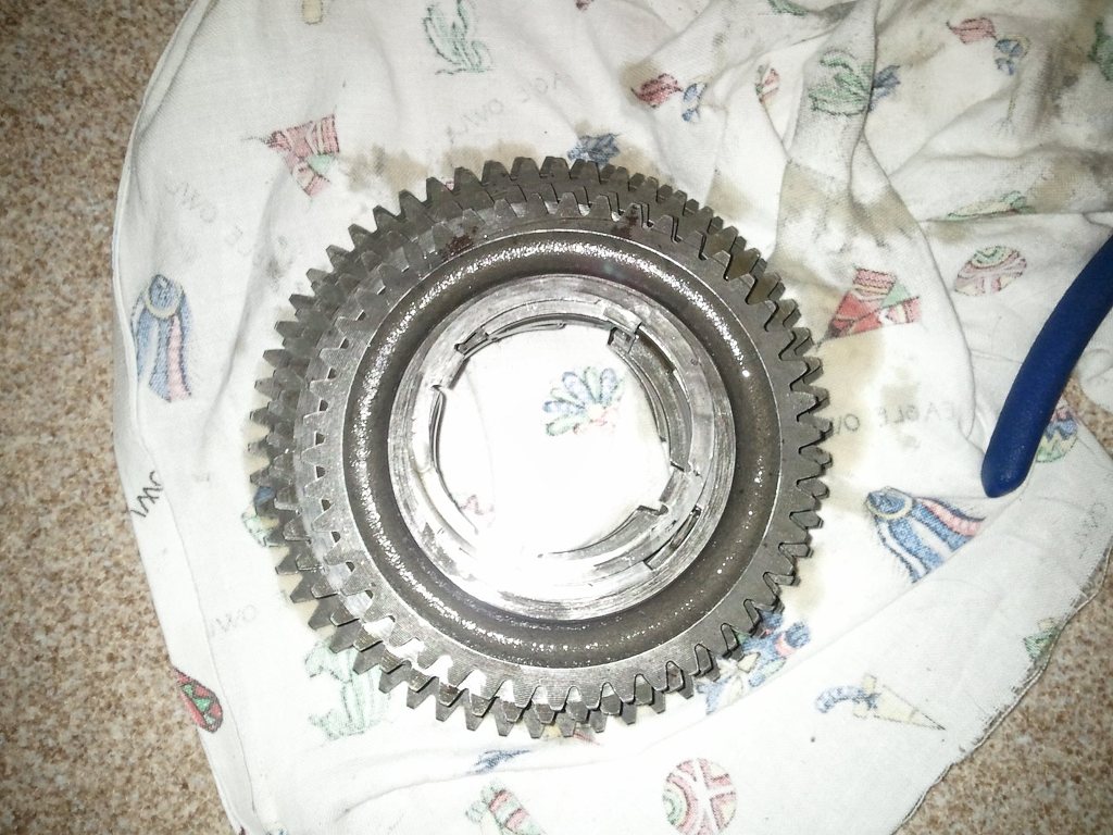

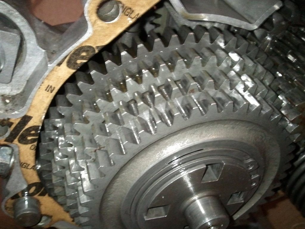

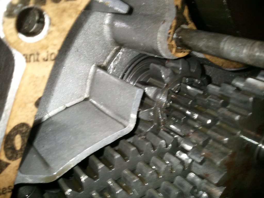

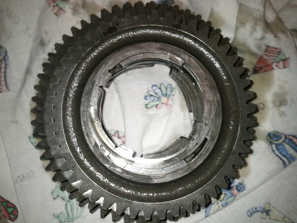

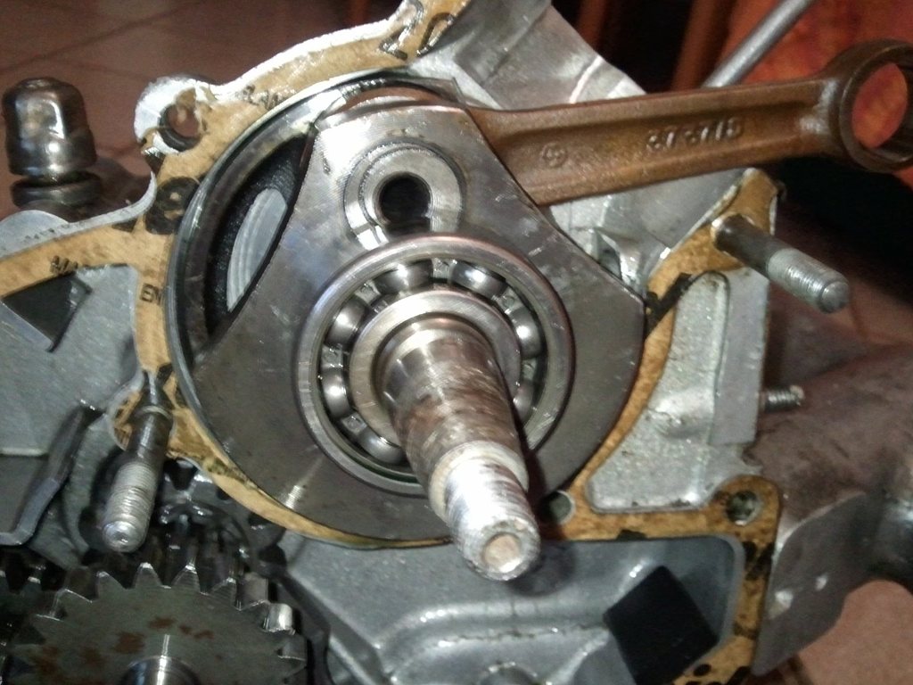

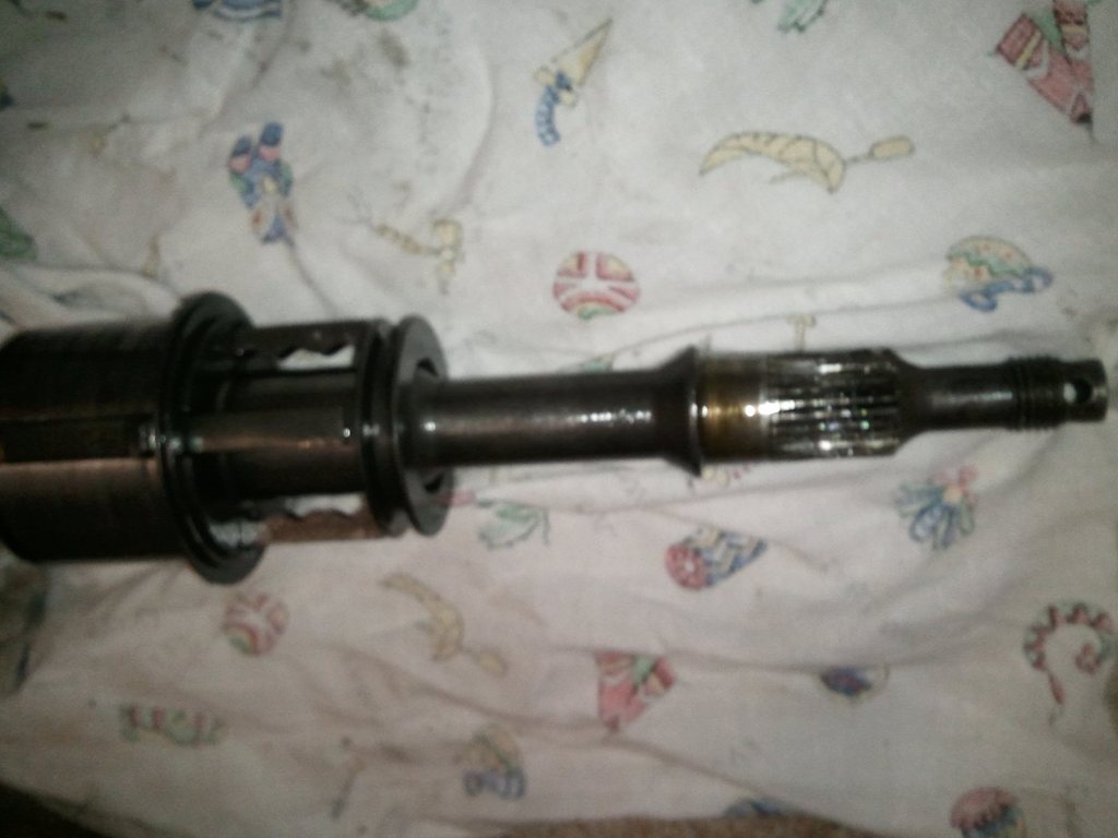

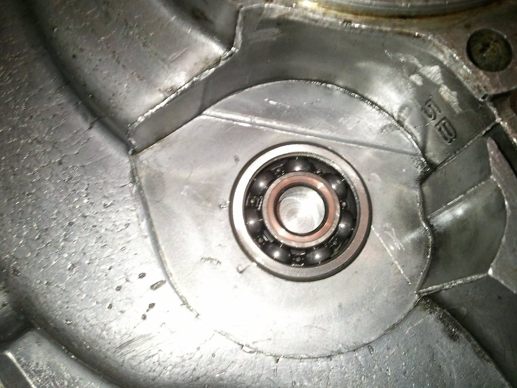

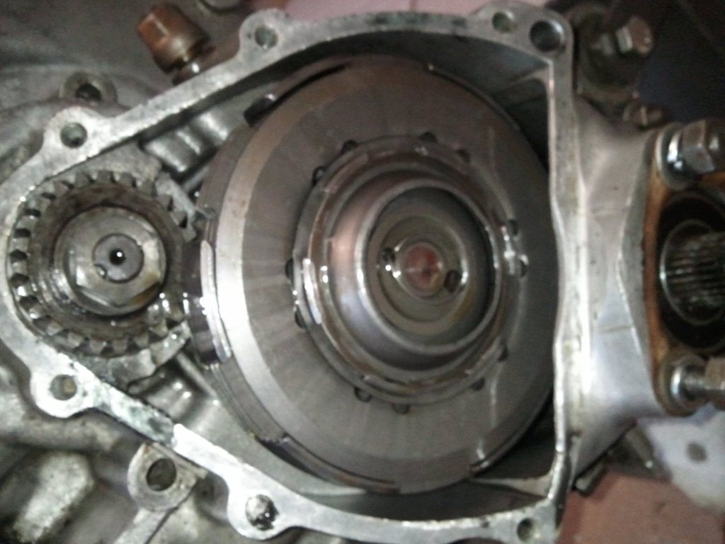

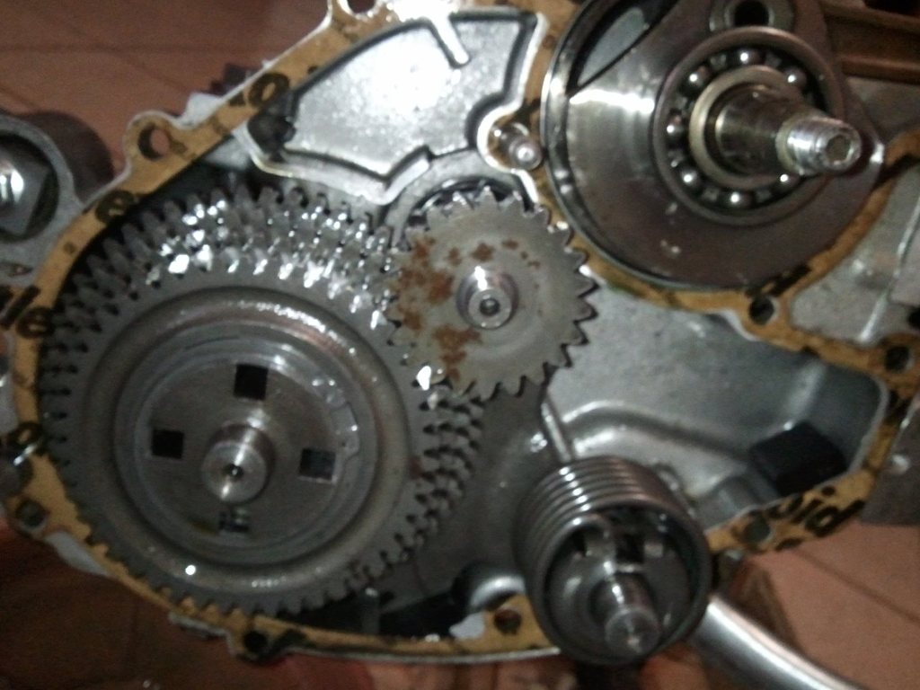

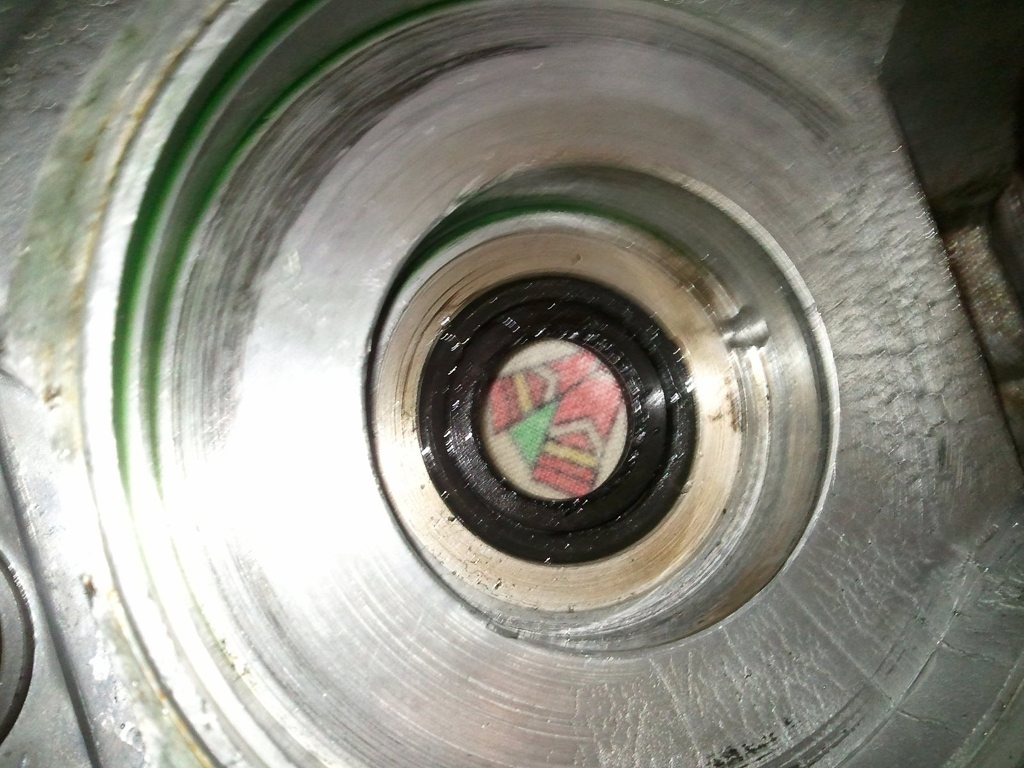

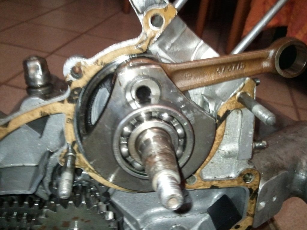

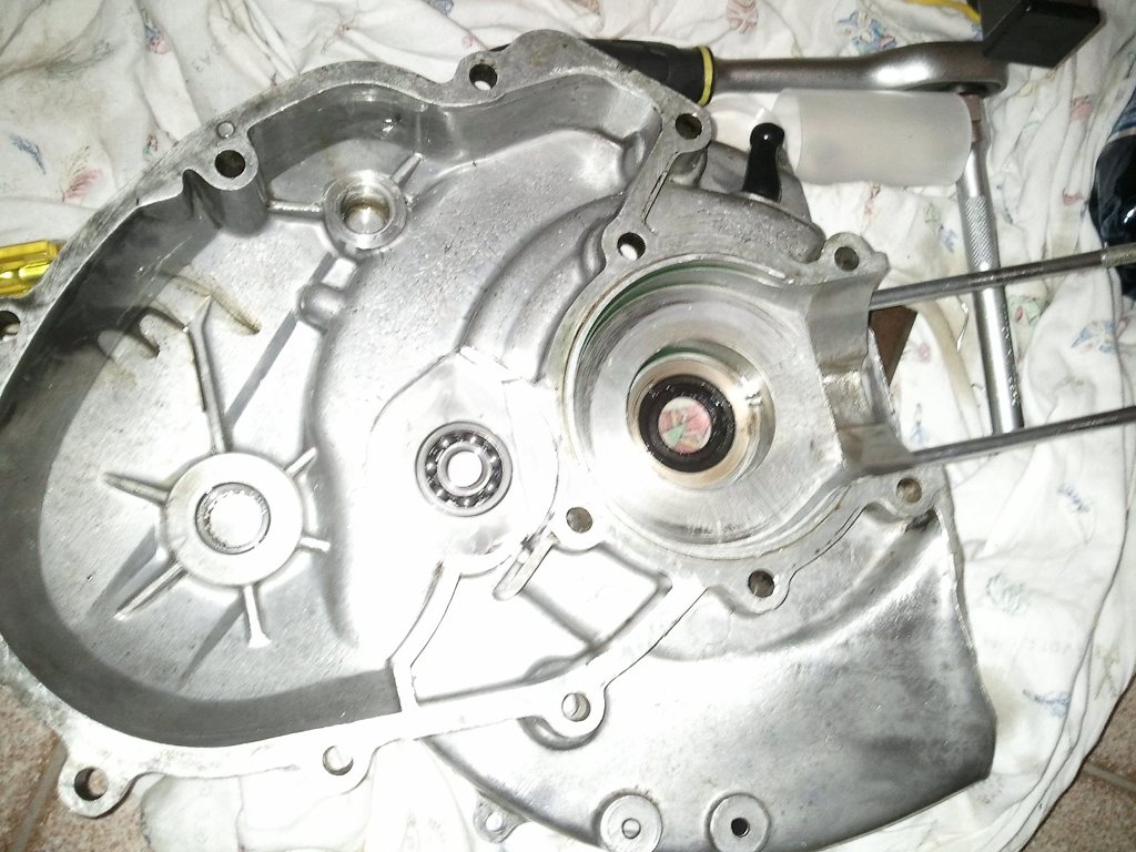

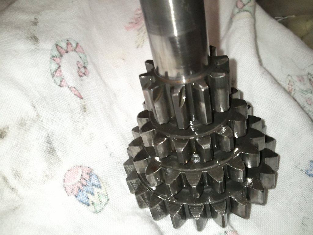

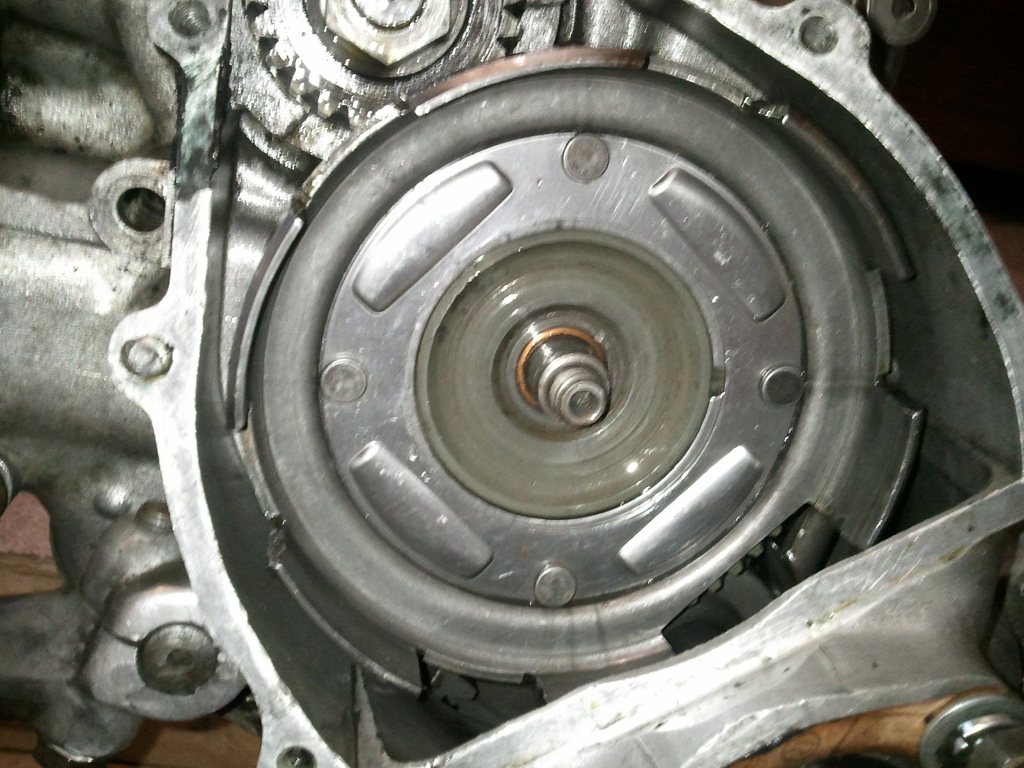

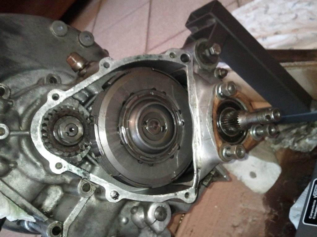

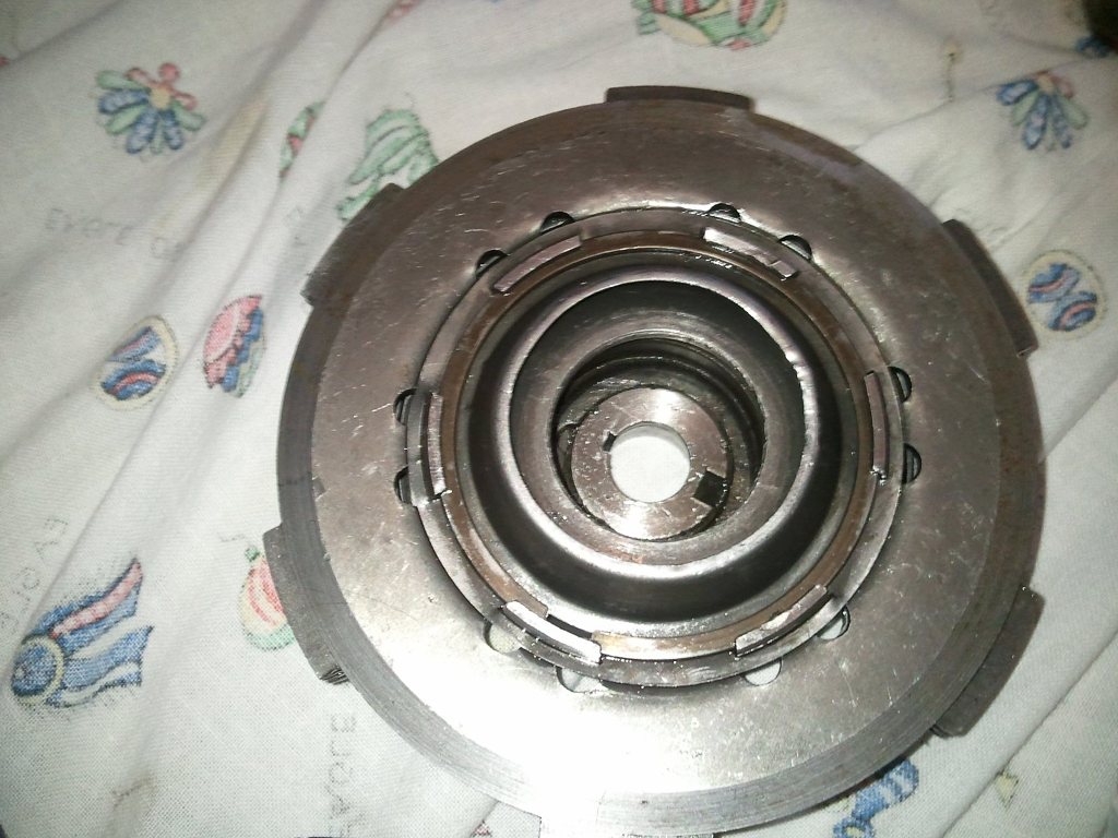

nel frattempo stasera sono andato un po avanti con lo smontaggio e vi posto le nuove foto; potete dalle foto dare un'occhiata per riuscire a capire se c'è qualche altro pezzo che non va? (speriamo di no )

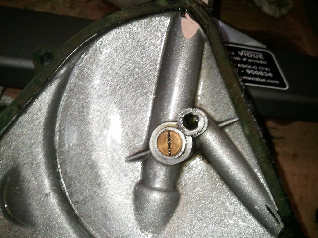

Guardando la guida di Palli, mi pareva di aver letto che , quando si toglie il carter della frizione, bisogna stare attendi a un cilindretto di ottone.. ma io non ne ho visti
domani porto l'albero con la crocera montata per farmene dare un'altra uguale e anche la frizione per farmi dare i dischi di sughero uguali (non ho fatto in tempo a smontare tutto..)

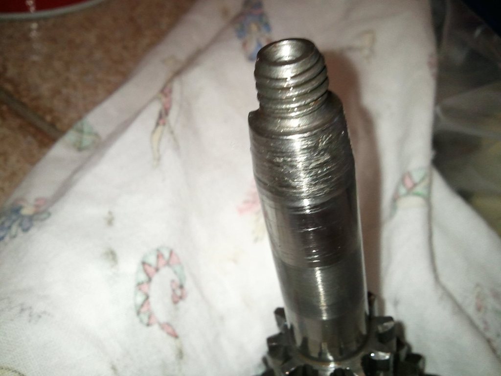

l'albero come vi sembra? è quello originale di un 50ino o mi tocca cambiare anche quello?? boh.. io non ne capisco un granchè..
e gli ingranaggi? vanno bene per montare un 125 o un 130 DR? devo contare i denti? sono 4 quindi vuol dire che è un 4 marce??
a voi i commenti

dalle foto sembra che la crocera sia finita, l'ingranaggio messa in moto anche, poi devi controllare il numero di denti della campana, l'albero è un primavera, secondo me è un blocco primavera, mah.. comunque conta i denti del pignone e della campana, controlla le battue degli ingranaggi delle marce, controlla la valvola che in foto non si vede e la spalla dell'albero..
