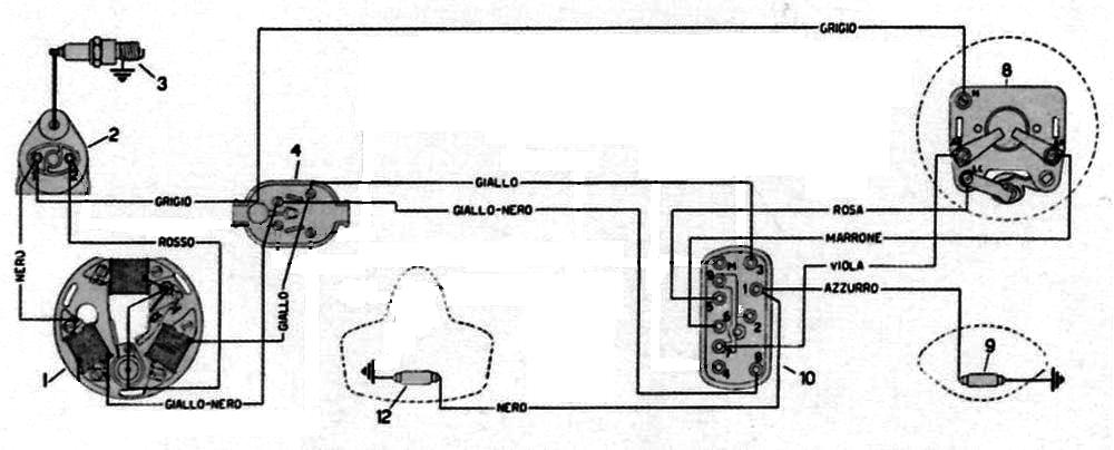

mi ero ripromesso di non fare più di queste spiegazioni, sopratutto perchè non interessano a nessuno, ma visto che me lo hai chiesto via MP vediamo se arriviamo a risolvere il problema.
Dunque dal tuo statore esce il filo bianco, quindi lo schema corretto è quello linkato da wyatt; non cambia quasi nulla e i due schemi sono MOOOOOLTO facilmente tra loro adattabili.
Ora vi dico un segreto:
alle lampade non importa un emerito del colore del filo con cui è collegata e se noi montiamo tutti i fili dello stesso colore, purchè i collegamenti sono corretti, l'impianto funziona in maniera perfetta; quindi nessuna menata del tipo hai lo statore primo tipo e il cablaggio secondo tipo....
veniamo a noi
quello che vedi nell'immagine allegata è lo schema essenziale per far funzionare le sole luci, tutto il resto è superfluo;
55,95 KB
quindi con questi fili collegati le luci DEVONO funzionare.
Benchè non serve direttamente alle luci, ho lasciato anche il collegamento minimo della bobina, altrimenti se lo elimino la vespa non andrà mai in moto e di conseguenza le luci non accenderanno
Fai questo controllo, semmai ti dò poi altre indicazioni

controllo effettuato, corrisponde tutto quanto ma vanno solo le posizioni dietro ed il contachilometri come già detto
Hasta la Vespa...siempre!!! VBB1 anno 1961 (La vecchia chiappona)
Inserito il - 03/07/2011 : 16:34:57  Mostra Profilo  Visita l'Homepage di mimmo  Clicca per vedere l'indirizzo MSN di mimmo Invia a mimmo un Messaggio Privato
quindi uscirebbe tensione solo dall'1?
stacca provvisoriamente il grigio dal portalampade e al suo posto metti un filo che faccia massa e vediamo se va
in caso negativo ripristina il grigio, stacca il marrone e il giallo/nero e uniscili, vediamo che accende
