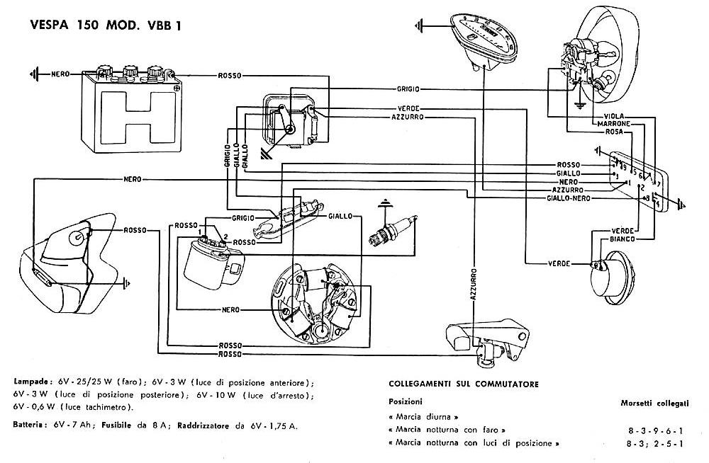

vabbè, vi posto lo schema a prova di idioti:

Ho verificato !!! Hai un po di casino con i cavi !! Il cablaggio é sbagliato...   Scollega tutto !! E poi ricomincia da zero seguendo lo schema che hai tu o quello che ha postato mimmo. Partendo dallo statore collega un cavo alla volta. Non saltare da un componente all'altro e quando hai collegato un cavo segnatelo sullo schema che é stato collegato e se ti accorgi che un colore del cavo é diverso dallo schema non fa nulla , peró segnatelo che é di diverso colore ! Ah una cosa... Il cavo giallo verde credo vada collegato con un fastom a quell'occhiello sopra la batteria. Gratta la vernice affinché faccia ben contatto ! Prova cos'í se proprio non ci riesci ci sentiamo in MP che ti do il numero , mi chiami e ti spiego per telefono che si fa prima... Ciao |

ah non avevo visto le foto! il problema è sulla presa bt... manca un cavo grigio che parte dalla bobina at e va alla scatola bt!! |
