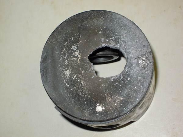

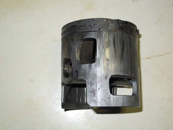

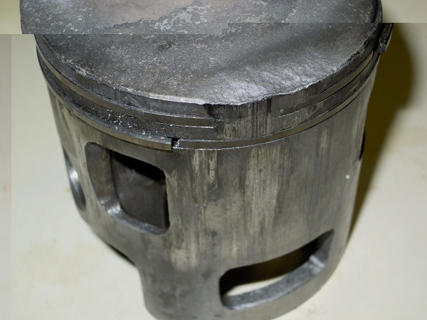

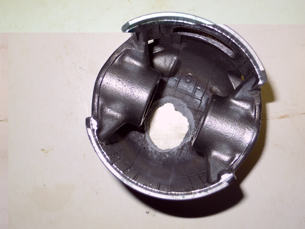

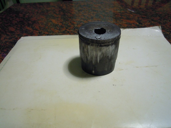

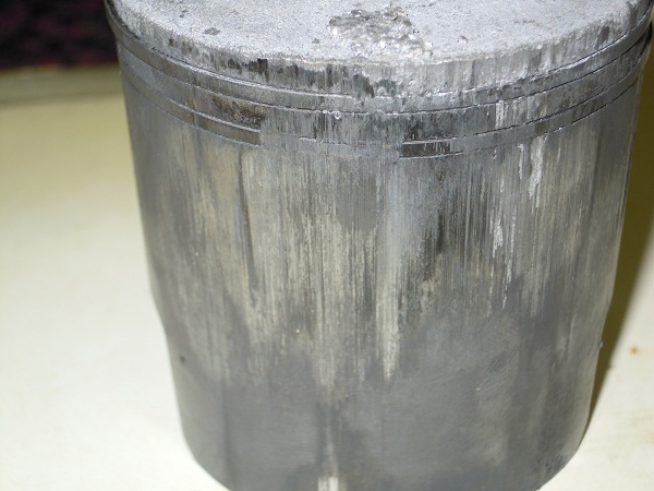

Inserito il - 26/07/2011 : 22:03:57  Mostra Profilo Invia a 150 un Messaggio Privato
questo e il pistone.
103,18 KB
74,82 KB
86,02 KB
89,31 KB
88,49 KB
67,11 KB
la causa corrente? o compressione?

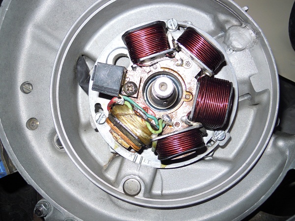

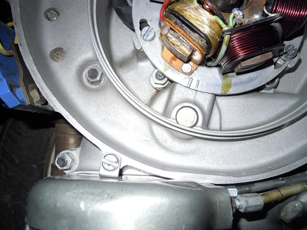

postero anche lo statore.

Inserito il - 26/07/2011 : 23:49:32  Mostra Profilo Invia a fede200e un Messaggio Privato
porca eva.. secondo me ci sono vari problemini da risolvere.. carburazione magra assieme all'anticipo errato e motore troppo compresso per l'uso che ne fai tu sempre carico come un mulo in due..

Inserito il - 27/07/2011 : 00:16:38  Mostra Profilo Invia a n/a un Messaggio Privato
premesso che non hai mai voluto ascoltarmi...
quel pistone presenta grippate in tempi diversi ma anche ce ne fosse una sola basta e avanza..... per l utilizzo che ne fai tu dopo la primasscaldata il pistone è da buttare, poi se non ricordo male questi sono i carter risaldati sulla valvola quindi un attenzione particolare va prestata alla tenuta del carburo, questo problema non lo risolverai mai cambiando soltanto i getti, ti ho cobnsigliato spesso il cambio freno aria ed emulsionatore, ma tutto hai fatto meno che ascoltarmi..... anche se ti avevo detto che quelle soluzioni erano solo temporanee quel pistone parla chiaro.... qui sale troppo la temperatura, e non solo questo motore soffre da sempre di battito in testa (da temperatura) e per risolverlo sono necessari alcuni accorgimenti, non uno solo altrimenti tra un mese srai punto e a capo........ come ora del resto........... fai tu

Inserito il - 27/07/2011 : 13:46:38  Mostra Profilo Invia a 150 un Messaggio Privato
vespone ti ringrazio per l'intervento,ma i consigli sono sempre bene accetti,forse se non l'ho fatto e stato per mancanza di ricambi o altro che ora non ricordo,io ne faccio tesoro di cio che scrivete,
adesso che smonto per pulire,vi cito le misure dei getti,min,max in generale,e allego anche una foto di come e posizionato lo statore.
Inserito il - 29/07/2011 : 13:17:13  Mostra Profilo Invia a 150 un Messaggio Privato
ho smontato il carburo non presenta aspirazione,si denota dalla schiacciata della guarnizione,che avevo autocostruito ed era piu spessa proprio per essere piu sicuro,poi la pasta rossa che avevo messa mi ha dato conferma,anche perche le battute non presentano trafilamenti,
il gt va rettificato,perche spazzolandolo porta via troppo,il pistone e da 64,
adesso sono in cerca di un getto da 145,stasera posto delle foto riguardo alla fase.
Inserito il - 29/07/2011 : 23:30:28  Mostra Profilo Invia a 150 un Messaggio Privato
questo e com'era l'anticipo.

Inserito il - 30/07/2011 : 00:44:33  Mostra Profilo Invia a fede200e un Messaggio Privato
anticipo ok, sei a 18 gradi... per la carburazione come sempre non so aiutarti, segui i consigli di luca...
