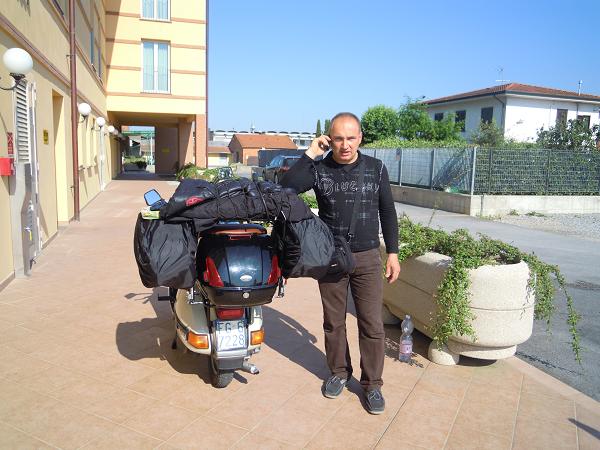

Inserito il - 24/06/2011 : 00:01:08  Mostra Profilo Invia a 150 un Messaggio Privato
61,37 KB
così era caricata.
