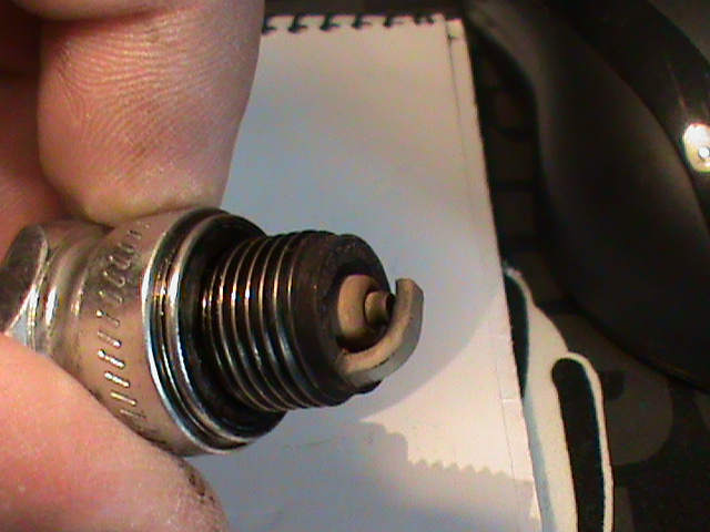

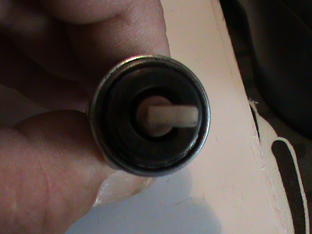

Si tratta di una primavera del 75 che ho rispolverato dopo 15 anni di garage e come al solito dopo anni di inattività hanno bisogno di una revisione, per tenerla corta diciamo che l'ho rimessa in strada e devo dire che si comporta ancora bene. Oggi ho fatto 50km ai 60-70km/h con tirata finale ai 90 con spegnimento in corsa per verificare il colore della candela e visto che si parla di nocciola vi chiedo se questo è quello giusto considerando i vari tipi di nocciola.
Grazie in anticipo

mi sembra un pelino chiaro rispetto alle mie,
ma non voglio metterti "paure" forse dipende dalla luminosità della foto
e poi la carburazione giusta la senti soprattutto a orecchio..

Accidenti!!! la foto è praticamente uguale alla realtà, quindi sono a rischio!!! i getti sono i suoi originali, mi ricordo il massimo che è un 74 gli altri non ricordo, ma comunque originali. La vite di minima l'ho svitata i soliti 2,5 giri, quindi provo a ingrassare di mezzo giro? Per carburazione a orecchio intendi quando è in folle e sgasando sale di giri il più veloce possibile?

sto guardando le foto da un altro pc e già mi sembrano più scure..
tranquillo,
se hai i getti originali, e non hai problemi di infiltrazioni d'aria, certamente la carburazione è giusta.
Solo se monti una marmitta ad espansione dovresti aumentare di un punto o 2 al massimo il getto.
