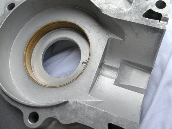

i lavori proseguono, ma a rilento...
sono riuscito ad aprire il motore con non poche difficoltà.
da qualche giorno ho iniziato la pulizia dei carter esterna e interna ed ecco i primi dubbi:
vista carter lato esterno
lo svaso indicato dalla freccia è voluto?
è un invito per l'olio verso il raschiaolio?
se è voluto come mai è così sbavato?
altro dubbio/problema..
la freccia rossa è un danno grave?
i segni indicati dalla freccia blu da cosa sono causati?

teocarper
Teocarper
Città: Crema
699 Messaggi
Inserito il - 19/07/2011 : 10:43:21  Mostra Profilo Invia a teocarper un Messaggio Privato
ildotto88 ha scritto:
la valvola di aspirazione mi sembra un pò danneggiata..
ma aspetta pareri di gente più esperta di me in meccanica..
ma non c'è la foto della valvola....
Quindi.. Foto della valvola.... e dettaglio delle righe orizzontali al''interno della camera, ma non dovrebbe essere niente di grave.....

carotula2010
Prov.: Pavia
Città: robbio
85 Messaggi
Inserito il - 19/07/2011 : 12:19:12  Mostra Profilo Invia a carotula2010 un Messaggio Privato
Teo, ma come hai fatto a ottenere quel trattamento all'interno della camera?
l'hai solo pulita/sgrassata oppure levigata con carta finissima?
comunque da quello che vedo quel "bozzo" non c'è sulla tua...è strano immaginare come possa essere uscito sul mio carter.
consigliate di limarlo via?
carotula2010
Prov.: Pavia
Città: robbio
85 Messaggi
Inserito il - 19/07/2011 : 12:40:46  Mostra Profilo Invia a carotula2010 un Messaggio Privato
ancora foto di dettaglio del mio "BOZZO"
e qui due foto dell'altro carter (ancora da "curare")dove si vede la valvola
