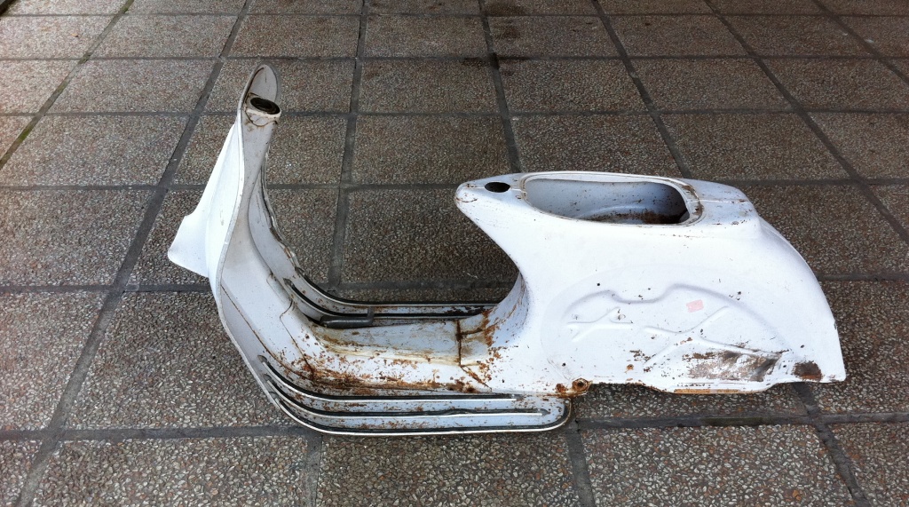

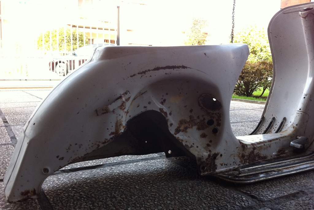

eccomi tornato dopo qualche settimana a digiuno di vespa...
ho quasi terminato lo smontaggio della "vecchia", non senza qualche problemino dovuto allo sporco e alla ruggine.
agevolo qualche foto di come si presentava da vespa sabato pomeriggio:

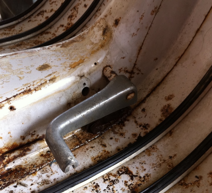

mancano ancora i profili delle pedane,il bordoscudo e quel maledetto pedale freno posteriore INCHIDATO come da foto:
248,28 KB
come faccio a sbloccarlo?
sono riuscito a togliere il cavo e l'interruttore dello stop, ma il pedale proprio non si muove (nemmeno dopo litri di svitol)
devo scaldarlo?

Inserito il - 02/11/2011 : 10:27:09  Mostra Profilo Invia a teocarper un Messaggio Privato
Scalda e batti con un martello di gomma....si sblocca, ma per toglierlo devi prima tirare via le strisce pedana.
Per togliere le strisce da sotto la vespa con un buon scalpello fai saltare la parte schiacciata del ribattino (stai attento a non sfsciare la pedana) le strisce vengono via facilmente...se non hai intenzione di recuperarle, contattami che sono interessato.
Poi dopo aver tolto le strisce pedana porti il pedale del freno a battuta sulla pedana e cerchi di far uscire il piolo che frema il pedale.....è un cane...se inchidato devi fare un piccolo buco sulla pedana in corrispondenza del piolo e dal con un cacciaspine lo fai uscire.

ok grazie Teo,
il pedale le scaldo con un cannello?
per le striscie pedane nn sono messe benissimo, se non le recupero (come credo che farò) te le spedisco più che volentieri.

Inserito il - 02/11/2011 : 14:56:11  Mostra Profilo Invia a teocarper un Messaggio Privato
phon da carrozziere.....
