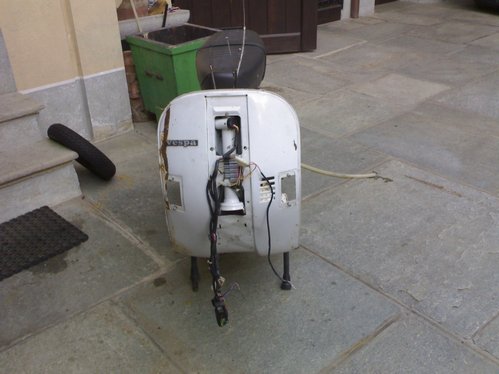

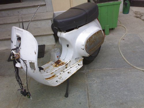

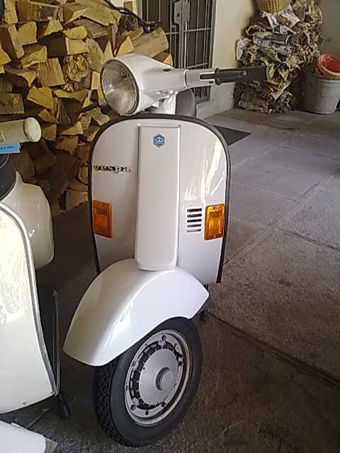

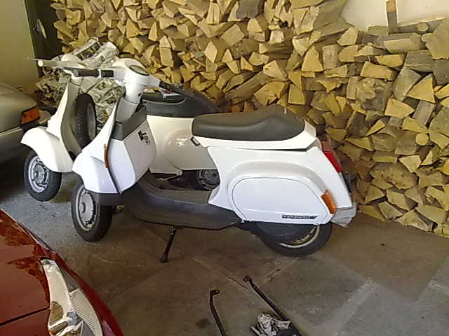

                      |  Inserito il - 09/07/2010 :  16:53:10
                      | ecco qualche foto del prima
  33,62 KB
  38,59 KB
 e del dopo
  45,31 KB
  50,2 KB
                | djgonzUtente Master
                      |  Inserito il - 09/07/2010 :  17:16:40
                      | è identica a quella che avevo io  |

                      | Bella molto bella è la sorella gemella della mia!  Per il colore a spanne sembra quello ma bisognerebbe verderla dal vivo: infatti il monitor del pc falsa tantissimo i colori!
 Comunque complimenti!
