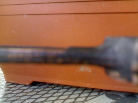

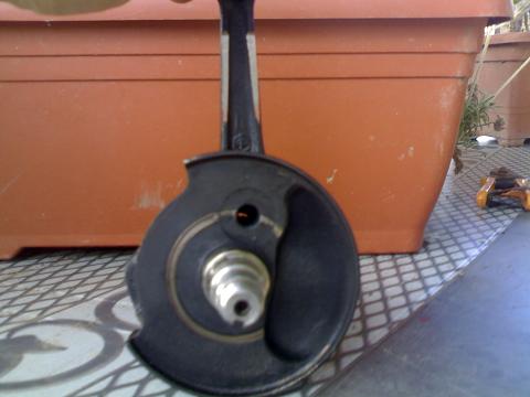

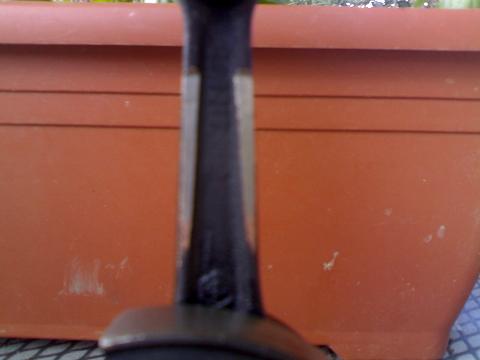

per non pensarci più eccco come era ridotto l' albero dopo 32 anni ( scusate per lo sfondo)
27,65 KB
era talmente sbiellato che la biella aveva 2mm di gioco
18,32 KB
e guardate il solco che si è formato con il gioco laterale praticamente la biella sbattela nella spalla dell' albero
24,23 KB
21,03 KB
ercco il solco che si è formato!
Inserito il - 09/06/2011 : 10:12:40  Mostra Profilo  Visita l'Homepage di poeta  Clicca per vedere l'indirizzo MSN di poeta Invia a poeta un Messaggio Privato
E girava? Vespa immortale!
