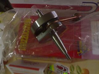

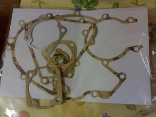

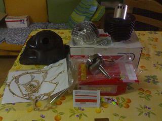

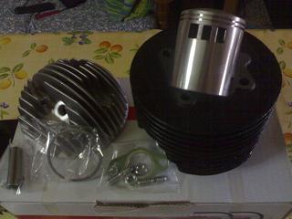

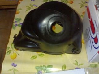

no no ok e così sia voi lo sapete più di me e quindi 120° anticipo e 60° ritardo,
mezz' ora fa è passato il corriere e pensate cosa mi ha regalato?

beh gli ingredienti li hai però mi raccomando fai le cose bene con calma.
