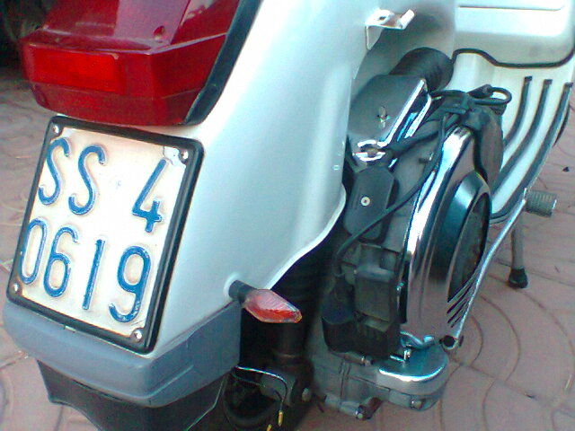

| ragazzi ciao a tutti ho un problema,ho tolto le scocche del mio px e messo frecce a gambo corto quelle delle moto da strada x intenderci,qualcuno saprebbe consigliarmi come potrei fare il collegamento x farle funzionare? |
dove le vuoi attaccare?... cmq un filo sul telaio ed uno devi riportarlo sotto il serbatoio nel pozzetto dove ci sono i contatti delle frecce.......
occhio a dove le monti o rischi di coprire il n di telaio ed inoltre teoricamente per la revisione dovresti toglierle in qunt non omologate su quel mezzo........ |

Inserito il - 06/06/2011 : 12:42:09
ciao vesponept allego la foto x farti vedere dove le voglio posizionare,x la revisione ci ho pensato e le posizionerò dopo averlo fatto.grazie ancora x il consiglio

3208 Messaggi |
Inserito il - 06/06/2011 : 15:40:16
| un punto metallico del telaio (non verniciato) ed il contatto di cui ti parlavo nella precedente risaposta, nel pozzetto sotto il serbatoio |
