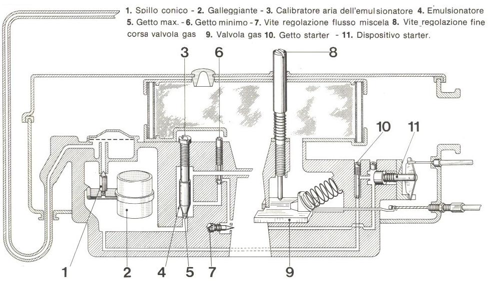

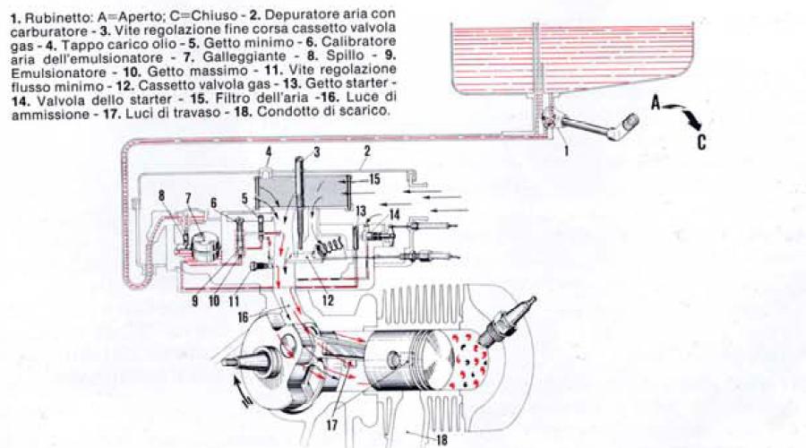

faccio notareche il rosso è benzina...... cosa parzializza la vite? benzina.... e cmq basta provare per capirlo........
avvitando chiude chiude il foro e fa passare meno benzina ergo smagrisce....
61,04 KB
le prove candela non si fanno così smontando la candela e guardando.........
i carburatori delle small sono come dite voi...... avvitando ingrassi....

Inserito il - 02/06/2011 : 17:43:41  Mostra Profilo  Visita l'Homepage di mimmo  Clicca per vedere l'indirizzo MSN di mimmo Invia a mimmo un Messaggio Privato
qua si vede anche meglio....
