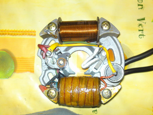

Inserito il - 03/06/2011 : 09:50:50
Le R hanno impianto statore a bobina interna con due fori sul carter per l'uscita dei fili...
devi ripristinare l'originalità... puoi farlo sullo statore attuale mettendo una bobina interna... c'era un mio post non ricordo dove, forse nelle FAQ... |

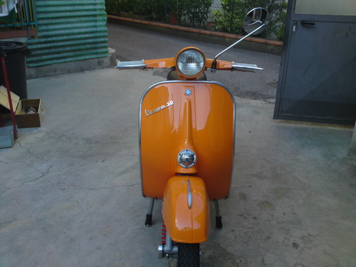

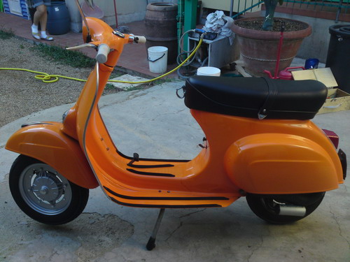

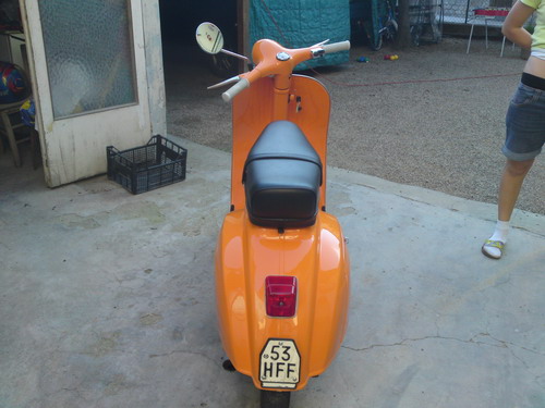

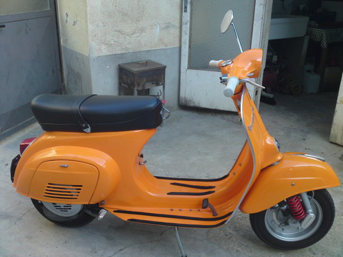

Inserito il - 11/06/2011 : 20:27:56
enzo...eccoti intanto un po di foto della mia vespa per farti vedere come viene finita(ovviamente io ho apportato modifiche al motoree cambiato gli ammo)
 87,16 KB
 75,52 KB
 76,39 KB
 67,78 KB
inoltre eccoti la foto del piatto statore...devi ripristinarlo cosi tale e quale a questo!
 89,55 KB |
