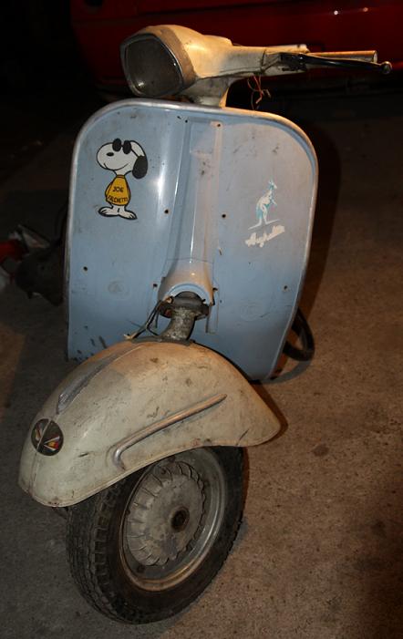

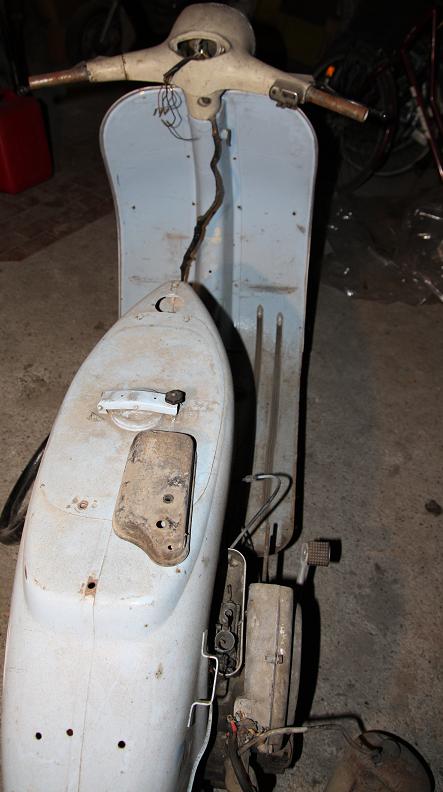

Ciao a tutti, finalmente vi presento la mia vespa GL.
E' messa molto male di telaio, le pedane e lo scudo sembrano sani e senza particolari botte, in compenso le hanno tagliato il nasello e la coda, dove si avvita la targa. Avrà bisogno di molto lavoro di lattoneria.
Inoltre pezzi mancanti a non finire... cilindro testa, marmitta, raddrizzatore, fanale post, contakm...
Ma ce la devo fare a portare a termine questo restauro.
Avrò bisogno come sempre del vostro aiuto e vi ringrazio sin da ora per tutti i preziosi consigli che mi darete.
La chiamerò la sicula, in quanto recuperata in quella terra e con targa originale dell'epoca e del luogo (RG)
A voi le foto.

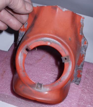

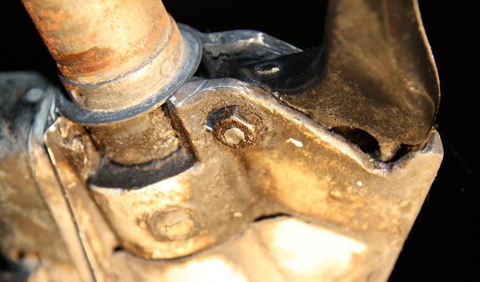

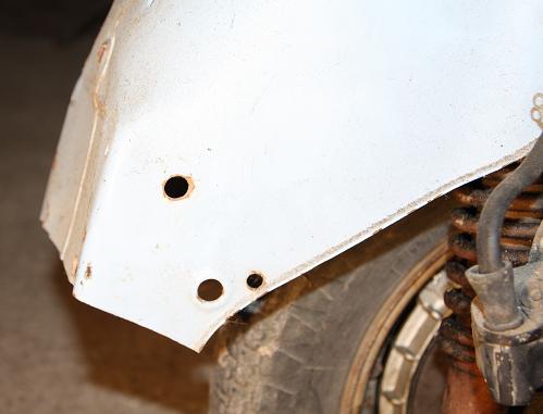

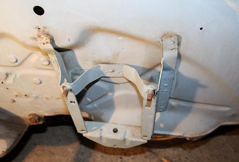

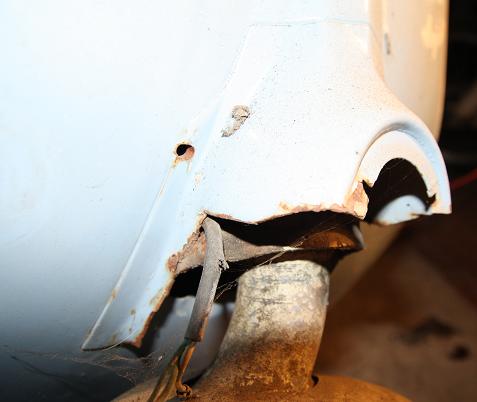

Nasello tagliato, mi piacerebbe sapere a che scopo...
20,62 KB
Parte post del telaio tagliato, io non so come le pensavano queste cose...
20,05 KB
21,32 KB
Mi hanno dato insieme alla vespa un nasello da applicare al posto di quello tagliato, peccato che non è di GL ma di TS Vabeh mi han detto che si può adattare.

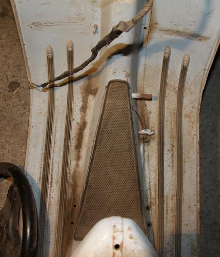

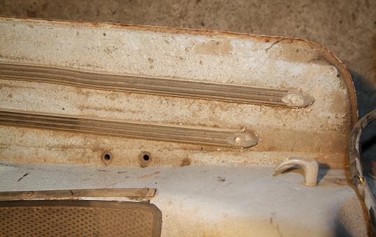

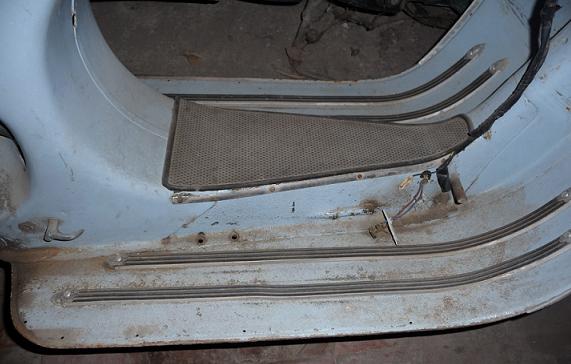

Le pedane sembrano molto sane e diritte, come anche lo scudo.

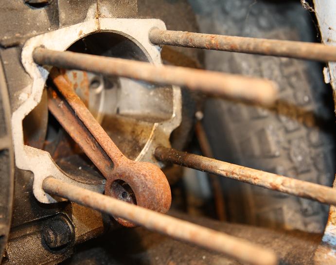

Cilindro, testa e marma mancanti

Ecco cosa ci hanno attaccato dovedovrebbe andarci il raddrizzatoree la marmitta... credo sia un porta ruota discorta di alcunimodelli di PX.
è stato tolto il supporto batteria che quindi andrà ricostruitoe saldato.

Un'altra GL! Ma che bellezza!
Consolati che questa è messa di lusso rispetto alla mia!

E adesso le domande:

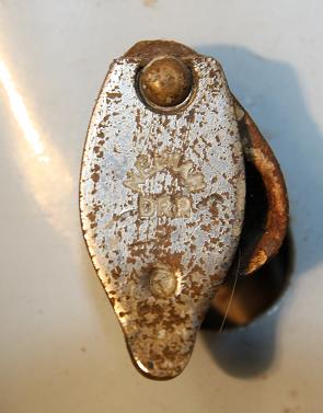

3- Lo sportellino NEIMAN si può recuperare ?

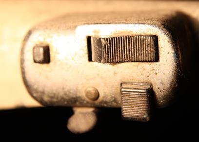

4- Il devio luci è giusto?

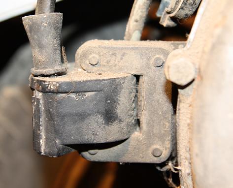

5- La bobina è giusta? Io le ho sempre viste con la scatola marrone, cioè non so se devo solo comperare la scatola oppure la bobina in foto è proprio sbagliata ed è meglio che la compro nuova e completa...

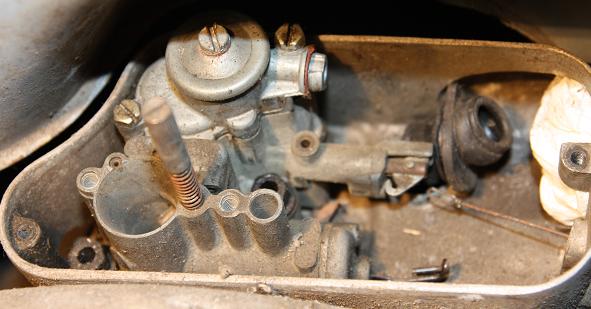

6- Nella foto del carburatore, si vede che manca un pezzo, credo sia una pipetta che si avvita e alla quale ci va attaccato il tubo della benzina. Sapete dirmi se si trova in giro?

1- si, è rotto... sembra stato tagliato così apposta... mah!

3- certo, puoi farlo ricromare se vuoi ma ti consiglierei di pulirlo e lucidarlo meglio che puoi e accontentarti... conviene, eviti sbattoni pazzeschi...
4- yes, è come quello del vbb
5- no, ci va quella che dici te...
6- sarà dura... mi sa che ti conviene cercare un carburo scassato da cannibalizzare... domanda stupida...non è che è rimasta attaccata al tubo della benzina?

grande gallone finalmente la vedo!!
devi assulutamente recuperare l'adesivo di snoopy fa molto 80's

Inserito il - 08/11/2010 : 17:46:41  Mostra Profilo Invia a Marco.87 un Messaggio Privato
Bella... Troppe gl si vedono su sto forum in questo periodo... Il codino lo recuperi tranquillamente... Il nasello mi sa che è un problema un pò più serio... Ma la pazienza fa miracoli...
superquotone!
e se non te ne fai niente me lo prenoto io

Inserito il - 09/11/2010 : 00:56:45  Mostra Profilo Invia a gallone un Messaggio Privato
Eh eh mi spiace per l'adesivo di JOE FALCHETTO stile anni 80 ma è troppo attaccato alla carrozzeria e quindi IRRECUPERABILE.

Il carburo è incompleto purtroppo, infatti alla vespa mancava anche il rubinetto benza e tubo, oltre al pezzo che si vede in foto del carburo mancante.

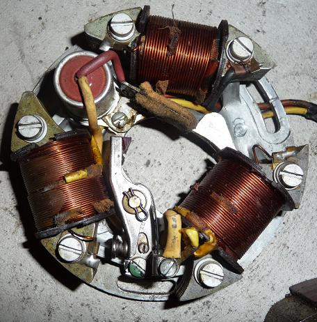

Farò il possibile per trovarlo anche se la vedo dura.
gallone
753 Messaggi
Inserito il - 09/11/2010 : 01:03:27  Mostra Profilo Invia a gallone un Messaggio Privato

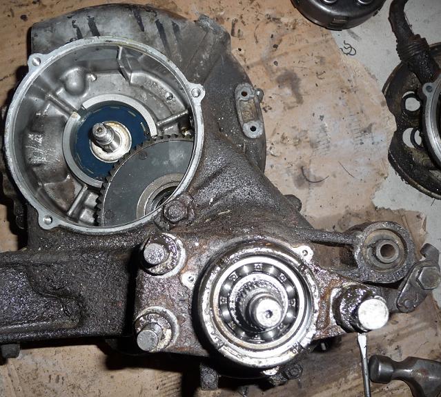

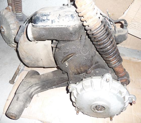

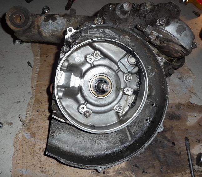

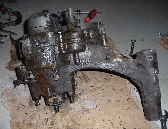

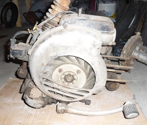

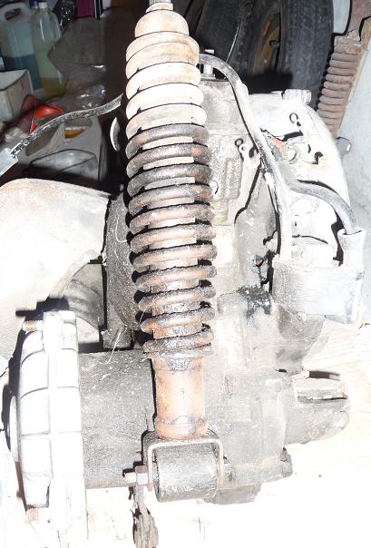

Smontaggio motore:
59,98 KB
53,62 KB
44,86 KB
48,6 KB
52,63 KB
77,91 KB
93,61 KB

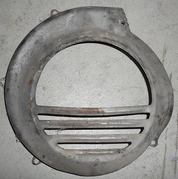

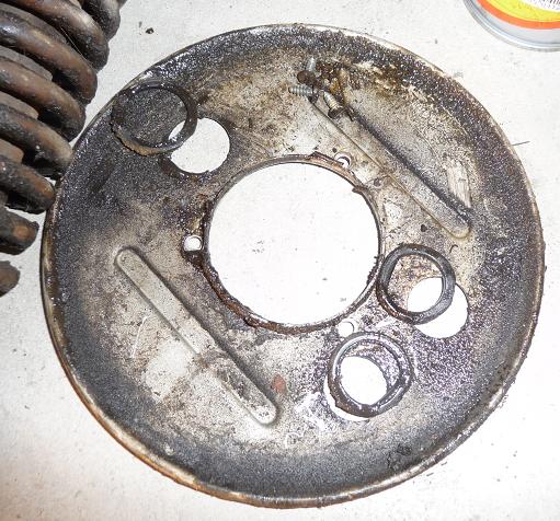

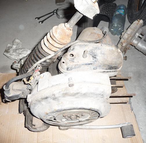

Alcuni pezzi:
42,57 KB
60,76 KB

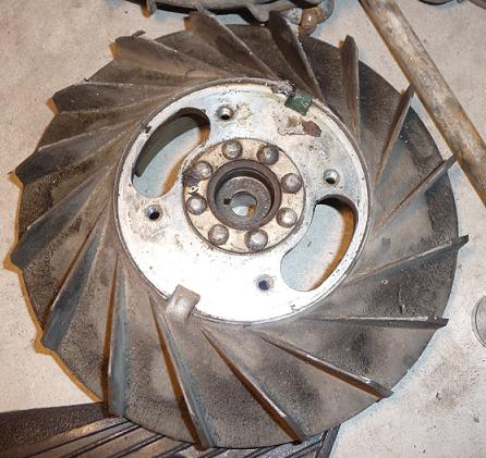

Coprivolano non originale (di che vespa è?)
24,75 KB
69,53 KB
69,47 KB
68,92 KB
46,16 KB
58,92 KB
44,26 KB

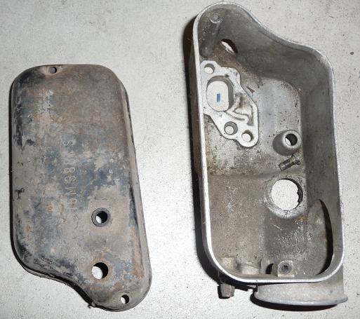

Ho due domande:

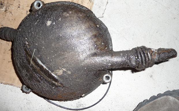

1- la cuffia cilindro come va fatta?

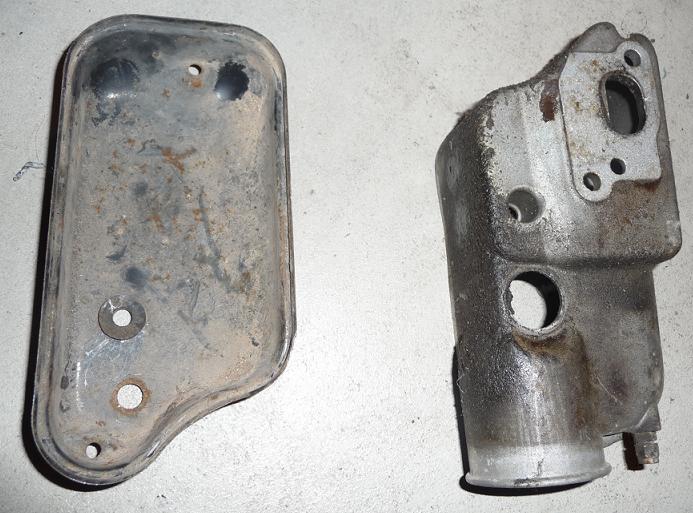

2- il coperchio filtro carburo, come si riproduce l'effetto raggrinzante senza comprare la bomboletta originale piaggio da un milione di dollari? :)
Inserito il - 09/11/2010 : 08:53:52  Mostra Profilo  Visita l'Homepage di poeta  Clicca per vedere l'indirizzo MSN di poeta Invia a poeta un Messaggio Privato
Il coprivolano è di PX....
la Cuffia Fosfatizzata dura si e no un anno e non si trova chi fosfatizza, fai così: trasparente opaco, in diluizione minima 3-5% nero, qualche goccia di argento metz... cuffia spazzolata e pulita a ferro, diventa un translucido con riflessi micacei... perfetta copia di una Fosfatizzazione chimica.
Il coperchio carburatore, verniciaccia qualunque, sabbia fina vagliata o di amre asciutto nero opaco... la bomboletta raggrinzante è meglio, oppure due bomboletrte incopatibili tra loro, fanno reazione tra di loro e si aggrinza la vernice... ma se spesso capita che verniciando qualcosA QUESTA FACCIA REAZIONE, QUANDO SERVE invece il contrario LE BOMBOLETTE SI METTONO TUTTE A FUNZIONARE BENISSIMO!
Per la CODA accidenti averlo saputo prima... avevo il troncone post che mi ingombrava completo di supporto batteria...accidenti l'ho buttato!
Inserito il - 09/11/2010 : 08:56:47  Mostra Profilo  Visita l'Homepage di poeta  Clicca per vedere l'indirizzo MSN di poeta Invia a poeta un Messaggio Privato
NOTE la BOBINA AT montata è specifica GL, originale FEMSA dei seconda serie, i prima serie avevano quella con astuccio....

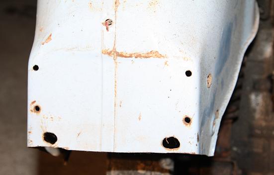

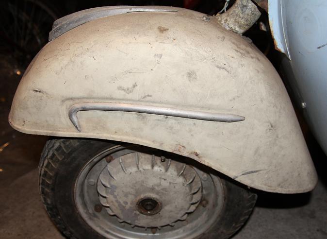

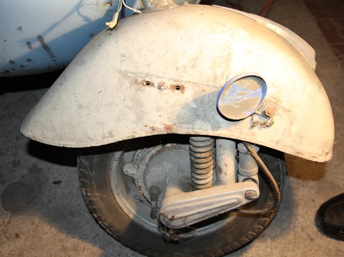

Ottimo il parafango... ORIGINALE e pezzo advevro molto arro (non lo immaginavi vero!?), domanda, è in due semigisci, o unica scodella a pressione?
Mi serve conoscere questo dettaglio per mia personale conoscenza...

il parafango GL lo ho sempre visto i due semigusci.
