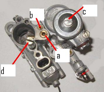

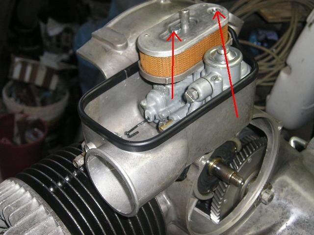

per pulire getti e filtro benzina devi procedere così.....
togli le due viti nere laterali al coperchio del carburo, quella sopra centrale che esce fuori non la toccare, quella regola il minimo, togli il coperchio facendolo salire pari pari e ti appare cosi (le foto le ho trovate in rete, qui è visto dal lato opposto ma la cosa non cambia)
55,94 KB
togli le 2 viti che ho indicato (sempre lasciando inalterata la centrale lunga), a questo punto il filtro lo fai salire e si sfila........
il carburo appare cosi
39,63 KB
a questo punto ti ho indicato i getti che vanno semplicemente svitati e sono
a= massimo
b=minimo
li soffi bene e possi nei fori un trefolo di filo di acciaio..... tipo un vecchio filo freno o frizione............
li fai uno alla volta rimetti in sede e riavviti (non eccessivamente stretti)
poi occorre pulire il filtro benzina, togli la vite c e viene via il coperchietto tondo, sotto c è un filtro da pulire accuratamente, dopo rimetti in sede e non puoi sbagliare ed avviti serrando bene....
fatto
ho evidenziato anche la d che è la vite del minimo che è opportuno non toccare
ovviamente prima di fare il tutto chiudi la benza

bene...ottimo direi più chiaro di così!! grazie mille luca!! diciamo che fino al filtro l'ho tolto qualche volta...mi rimaneva un dubbio su getti e filtro benzina che non li ho mai toccati...
ok procederò così e poi vi dico...
ps: il filtro benzina che hai detto pulirlo accuratamente...basta col compressore o che?

si compressore e nemmeno forte, quando lo smonti vedi che è abbastanza delicato, per questo dicevo accuratamente......
