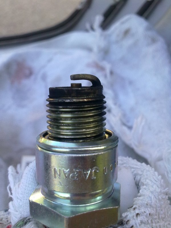

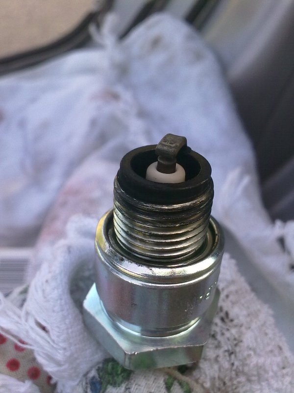

AGGIORNAMENTO...
non ho resistito e ho fatto varie prove come da voi detto...sono appena tornato...
partenza...la situazione è...
svitato di 1/4 come andava bene stamattina e candela nuova...
risultato....stessi problemi di scarburazione...
così ho iniziato con le prove...a scatti di 1/4 sono passato (ipotizzando come ce l'avevo prima di avere i problemi una posizione zero) da meno 1/2 a più 3/4 di giro...
risultato....stessi problemi dopo ogni modifica....
inoltre...le modifiche le facevo a motore acceso...a meno 1/2 e a più 3/4la vespa si spegneva quasi subito da sola...
arrivo a metà del giro che mi ero programmato, pausa cicca e per curiosità smonto la candela per vedere come era messa...
eccola...
72,23 KB
75,29 KB
bene...fatto questo la rimonto e...non parte più...porchi e eresie...alla fine cambio candela con un'altra identica nuova (anche questa era nuova) e parte subito...e adesso sono appena tornato...

il filtro dell aria lo hai controllato? controlla sia pulito bene, la candela così come ti avevo spiegato in queste situazioni non indica niente.................. se hai detto che non stava al minimo credo che ci sia sporco nella benzina, una pulita ai getti al filtrino benzona ed al carburo aiuterebbero
del filtro me l'ha detto anche un amico quindi sarà il prossimo passo...
per la candela era solo una mia curiosità...ho capito bene il discorso che avevi fatti in precedenza...
al minimo non ci stava solo quando ho messo a MENO 1/2 giro e a PIU 3/4... tra queste due situazioni il minimo lo tiene benissimo...
ma hai letto del fine giro che prima non andava e poi dopo aver fatto un po di colonna ai 20 km/h tutto ok? è compatibile con filtro o getti sporchi una cosa così a random?
