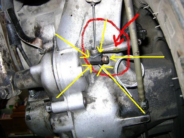

Mi rifaccio all'utente che aveva dei problemi di pedite di olio. Dalla mia PX125E cade una/due gocce di olio pulito (quello del motore) non dalle guarnizioni o dalle giunture, ma arriva dalla frizione e cola lungo la levetta. Ho fatto revisionare completamente il motore, cambiando qualsiasi parte soggetta ad usura (paraoli, frizione, guarnizioni, ecc.), e quella goccia di olio che macchia ogni giorno il pavimento non la sopporto. Ci sono forse gommini da cambiare dentro la frizione? Da cosa può dipendere il problema ? Datemi una risposta, vi prego.

tanto per curiosità, cos'è quell'ordigno indicato dalle frecce gialle?

Sono a dir poco sbalordito della vostra competenza, completezza d'informazioni e cortesia. Vi ringrazio tantissimo per la risposta. Per Mimmo, l'"ordigno" indicato dalle frecce gialle è un morsetto "fai da te" che mi sono procurato, poiché altri che ho provato mi tranciavano il cavo (non ho mai saputo qual è il morsetto più adatto). Tra levetta e morsetto ho messo due rondelle di plastica per limitare lo sfregamento tra metalli.

Inserito il - 07/06/2011 : 14:32:25  Mostra Profilo  Visita l'Homepage di mimmo  Clicca per vedere l'indirizzo MSN di mimmo Invia a mimmo un Messaggio Privato
scaramar ha scritto:
Ho comunque delle serie perplessità riguardo il grado di difficoltà nello smontare e rimontare il coperchio della frizione (non sono meccanico provetto)
non ti preoccupare, è una c@xx@ta, c'è riuscito perfino peppinos
basta una comune chiave da 10.

Inserito il - 07/06/2011 : 17:11:51  Mostra Profilo Invia a fede200e un Messaggio Privato
che figata di morsetto, questa non la sapevo, ma quel morsetto si va ad incastrare nel foro della leva della frizione e quando si stringe il dado non servono due chiavi perchè sta fermo visto che è incastrato?? dove li trovate?
