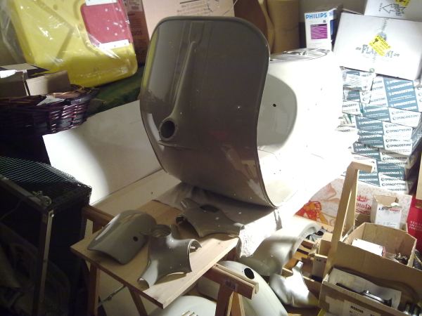

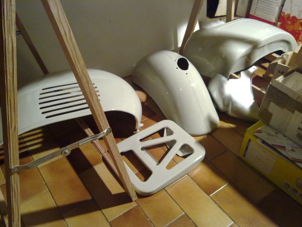

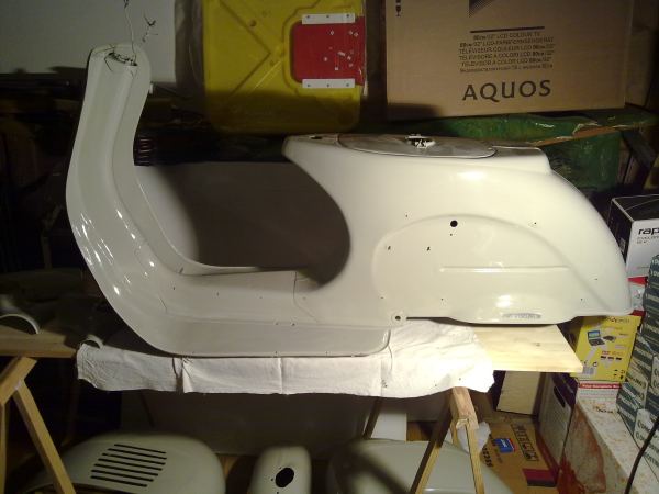

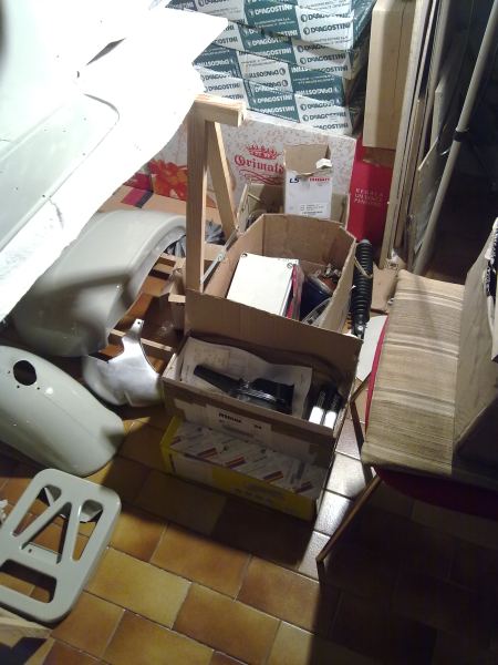

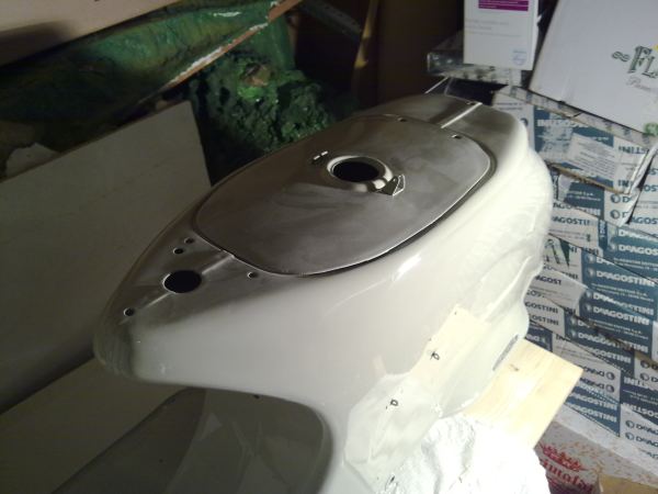

Buonasera a tutti, oggi ho finalmente portato a casa la vespa tutta bella tirata!!! ora si rimonta e via...  ecco le foto, scusate se non si vede molto bene ma avevo solo una lampada bella potente in garage quindi magari altera un pò troppo il contrasto.

Inserito il - 07/12/2011 : 20:45:42
bene bene.... ma che casino hai in garage !?  Fai rinascere questa bella VNA !!!  |

Inserito il - 07/12/2011 : 20:50:48
| ahah rem non ti preoccupare, quello è l'angolino del "metto momentaneamente li"... |

bella...
col parafango come hai risolto?

| Gingio ha scritto:
bella...
direi che non ha risolto visto che quello verniciato è di vnb... |

| Wyatt87 ha scritto:
| Gingio ha scritto:
bella...
Eh si.... , quello non é un parafango di VNA !!   |

Inserito il - 08/12/2011 : 19:57:29
si è sbagliato, ci vuole quello senza baffi, si rimedia posso cmq procedere al rimontaggio di molte altre cose.. |

Inserito il - 08/12/2011 : 20:14:38
Quoto per il parafango, e ahimè ci sono un po' di fori che vanno chiusi... In primis il cavalletto ha le staffe in fusione fissate con un solo perno, quindi due fori son da chiudere.
Inoltre hai sbagliato a chiudere i fori sul dorso del tunnel, quelli erano giusti. Invece dovevi saldare quelli che hai lasciato, e che sono sicuramente stati praticati per applicare il tappetino in gomma in luogo dei due listelli corti originali.
A memoria mia anche quel grosso foro sotto al cofano sinistro andava chiuso, del resto non ha alcuna funzione. Idem per il foro più piccolo lì vicino. A giudicare dal telaio deve essere bassa come numero, direi massimo metà 1958, non ha la predisposizione nello stampo della zona del raddrizzatore, che fu ricavata per la VBA ed unificata sui telai VNA.
La serratura dello sportellino sinistro non era prevista, ma hai fatto bene a mantenerla, se vuoi usarla con più serenità... |

Inserito il - 10/12/2011 : 02:01:27
Casino quello? Vabbè che sei Teutonico ma il casino in garage è un altra cosa! |
Inserito il - 12/12/2011 : 21:56:14
COMPLIMENTI a MArben PER GLI APPUNTI!!!!
CONFERMO TUTTO E QUOTO....
Il parafango in particolare un bravo battitore te lo sistemava a mò di VNA.... volendo anche il coperchio manubrio in rpima serie...
E' bella, ma... ha parecchi "ma". |
