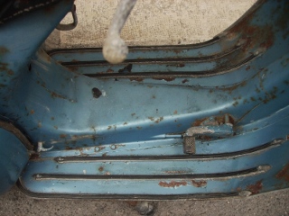

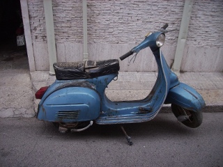

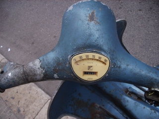

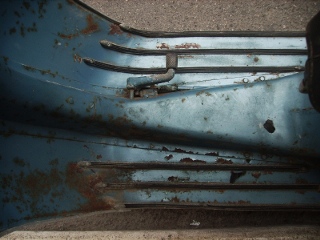

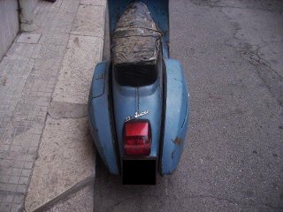

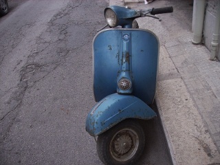

Finalmente è iniziato il restauro della mia 125 Super del 1966.

Sul tunnel c'è un gravissimo problema, vediamo chi è il più bravo a capire qual'è!
alex27
Faccia di vespa
Prov.: Trapani
202 Messaggi
Inserito il - 11/03/2009 : 17:08:17  Mostra Profilo Invia a alex27 un Messaggio Privato
Ruggine passante?!
Cerco manubrio e relativa pompa freno PX!!
irritato
Città: Salerno
782 Messaggi
Inserito il - 11/03/2009 : 17:10:15  Mostra Profilo  Visita l'Homepage di irritato  Clicca per vedere l'indirizzo MSN di irritato Invia a irritato un Messaggio Privato
Sei molto lontano Alex27!!! :-)
Diciamo che il difetto è un pò "nascosto", ma un occhio attento potrebbe accorgersene subito!
PS Ho dato un grande aiuto!!!
alex27
Faccia di vespa
Prov.: Trapani
202 Messaggi
Inserito il - 11/03/2009 : 17:21:25  Mostra Profilo Invia a alex27 un Messaggio Privato
E' vicino alla leva del freno?
...manca...
Prov.: Trento
Città: Candriai
1247 Messaggi
Inserito il - 11/03/2009 : 17:24:50  Mostra Profilo Invia a n/a un Messaggio Privato
sembra marcia la zona del perno per l'attacco pedale
irritato
Città: Salerno
782 Messaggi
Inserito il - 11/03/2009 : 17:26:14  Mostra Profilo  Visita l'Homepage di irritato  Clicca per vedere l'indirizzo MSN di irritato Invia a irritato un Messaggio Privato
No no, la zona interessata è quella tra il tunnel e la parte posteriore della vespa!
alex27
Faccia di vespa
Prov.: Trapani
202 Messaggi
Inserito il - 11/03/2009 : 17:31:31  Mostra Profilo Invia a alex27 un Messaggio Privato
Ammaccatura (nel telaio) sopra il cofano laterale destro...
irritato
Città: Salerno
782 Messaggi
Inserito il - 11/03/2009 : 17:36:09  Mostra Profilo  Visita l'Homepage di irritato  Clicca per vedere l'indirizzo MSN di irritato Invia a irritato un Messaggio Privato
No, lì è stata solamente scartavetrata, probabilmente per vedere che colore c'era sotto!
Il probllema sta proprio nella giunzione tra il posteriore e il tunnel!!!
...manca...
Prov.: Trento
Città: Candriai
1247 Messaggi
Inserito il - 11/03/2009 : 17:46:21  Mostra Profilo Invia a n/a un Messaggio Privato
è un TUTT'UNO
irritato
Città: Salerno
782 Messaggi
Inserito il - 11/03/2009 : 18:08:20  Mostra Profilo  Visita l'Homepage di irritato  Clicca per vedere l'indirizzo MSN di irritato Invia a irritato un Messaggio Privato
ESATTO!!! Non esiste più il taglio di giunzione tra il posteriori e il tunnel, infatti non si vedono nemmeno i tagli obliqui sui lati del tunnel ed inoltre non esistono nemmeno più alcuni centimetri di riporto di lamiera...capirete meglio con le foto che metterò!!!

Inserito il - 11/03/2009 : 18:44:51  Mostra Profilo  Visita l'Homepage di irritato  Clicca per vedere l'indirizzo MSN di irritato Invia a irritato un Messaggio Privato

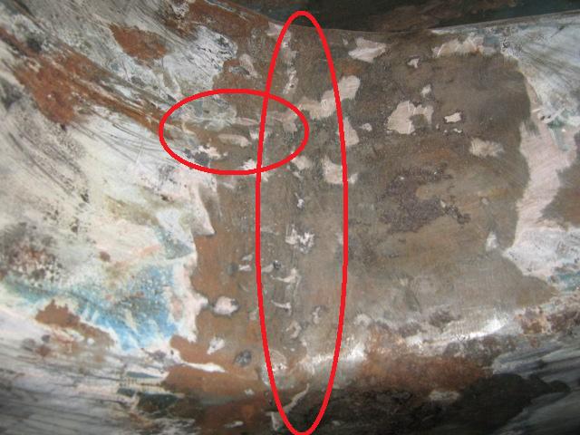

Ecco la foto, con il cerchio piccolo metto in evidenza il fatto che non esiste più la sovrapposizione tra le 2 lamiere e con il cerchio grande il fatto che non esiste più il taglio che segnala la giunzione tra il tunnel e la parte posteriore della vespa!
64,03 KB
Qui con la smerigliatrice ho tolto poco più di un centimetro di stucco per vedere il danno! Praticamente, una 20ina di anni fa, avevano fatto delle saldature da cani andando a rovinare il taglio originale
Inserito il - 12/03/2009 : 13:08:51  Mostra Profilo  Visita l'Homepage di poeta  Clicca per vedere l'indirizzo MSN di poeta Invia a poeta un Messaggio Privato
L'avevo notato...ma grazie al celo niente resina e/o stucco! C'è ferro da limare...

Inserito il - 12/03/2009 : 13:35:02  Mostra Profilo  Visita l'Homepage di irritato  Clicca per vedere l'indirizzo MSN di irritato Invia a irritato un Messaggio Privato
Bhè solo da limare non direi...forse qualcosa da ricostruire e poi limare, ma metterò le foto al più presto, vorrei anche un tuo parere sul lavoro del carrozziere!!! A me sembra perfetto!!!
