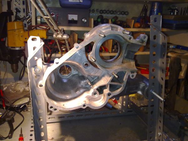

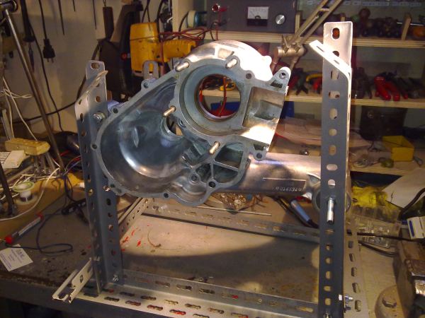

dopo un periodo di inattività vespistica mi sono messo alla ricerca di un pezzo un po' importante su cui metterci le mani. ed ecco che mi ritrovo a lavorare su un vna1t del '58.
il telaio è in buono stato ma è comunque da rifare dato che non ha il libretto e quindi dovrò iscriverla fmi se vorrò circolarci per strada. Il motore attualemte è smontato, di pezzi ce ne sono tantissimi ma con pazienza e volontà riusciremo a metterli tutti al loro posto. proprio per questo volevo chiedere a qualcuno se possiede degli spaccati della meccanica di questo modello o anche solo se mi potete dire dove trovarli. ho già scaricato gli spaccati dalla sezione download del sito ma non ci sono per la vna1t
il gt è stato rettificato e ho già un bel po' di pezzi nuovi come i cuscinetti, paraoli, messa in moto ecc ecc.

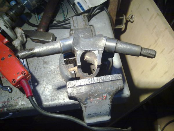

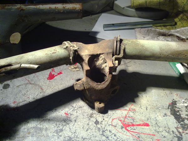

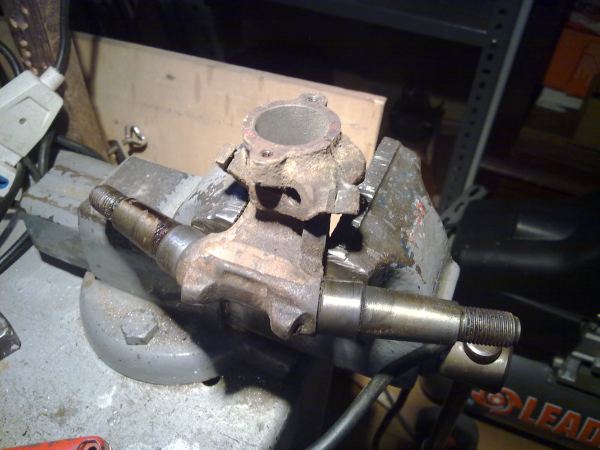

allego un po' di foto:(pulizia interno manubrio, carter su basamento e molle parastrappi)

eh peccato che la vespa l'ho comprata a pezzi....queste sono le prime foto dei lavori che ho fatto.
Inserito il - 15/05/2011 : 18:26:24  Mostra Profilo  Visita l'Homepage di poeta  Clicca per vedere l'indirizzo MSN di poeta Invia a poeta un Messaggio Privato
Tutto bello e tubi manubrio verde chiaro pallido....
in che senso?
in quel senso...

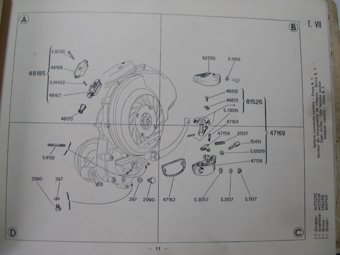

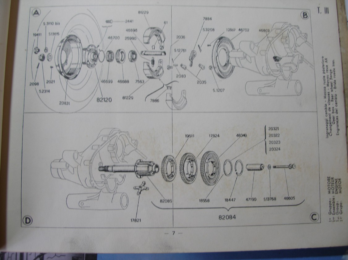

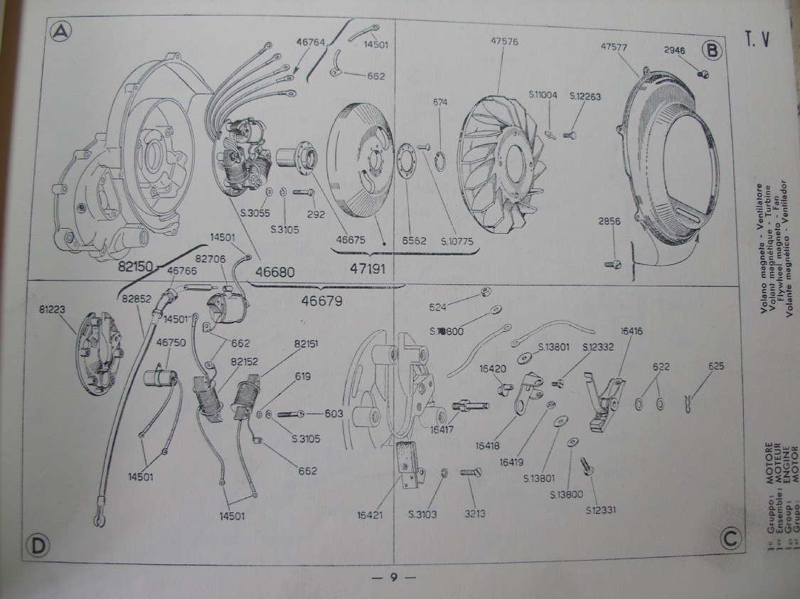

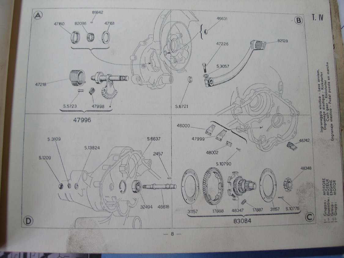

@ Steck81: intendo gli spaccati del motore della vna1t.
@ Poeta: sarà originale fino all'ultimo bullone che stringerò!

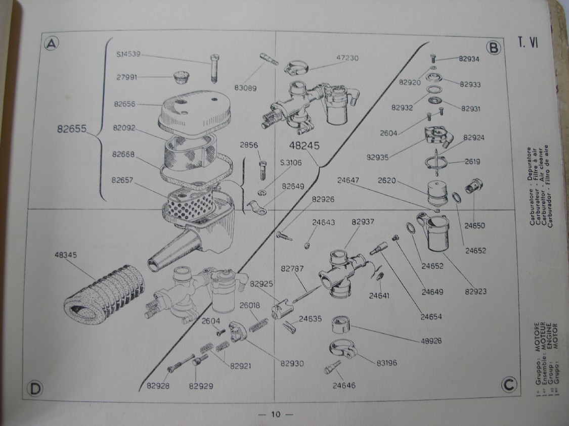

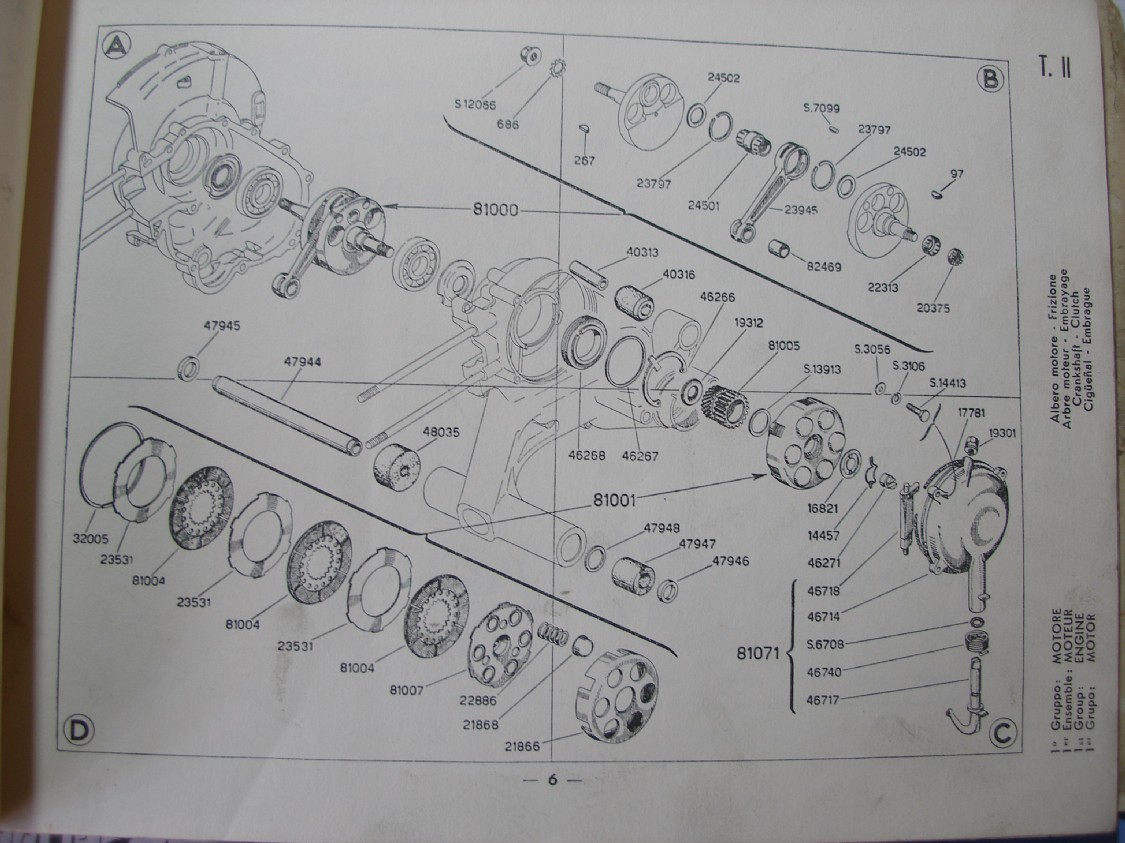

Inserito il - 15/05/2011 : 19:24:05  Mostra Profilo Invia a Steck81 un Messaggio Privato
Solo foto xò.. non chiedermi scansioni xke non ce lo metto questo catalogo anzianotto dentro quel robo.. se vuoi foto più grandi mandami la tua mail in Mp

Inserito il - 16/05/2011 : 09:46:19  Mostra Profilo  Visita l'Homepage di poeta  Clicca per vedere l'indirizzo MSN di poeta Invia a poeta un Messaggio Privato
Steck straquotato!

grazie Steck81. questi sono molto chiari!

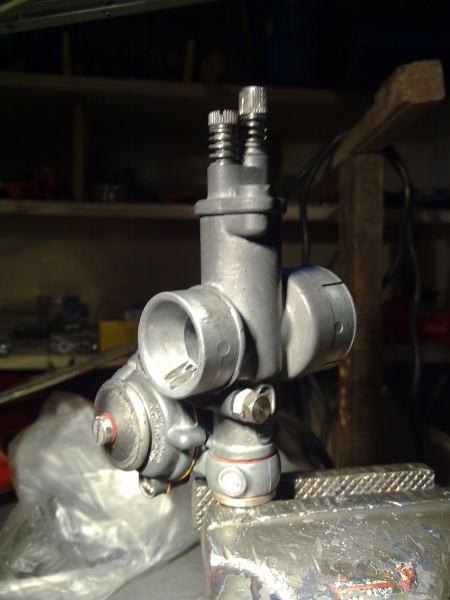

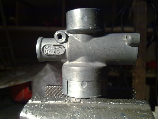

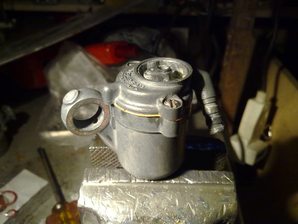

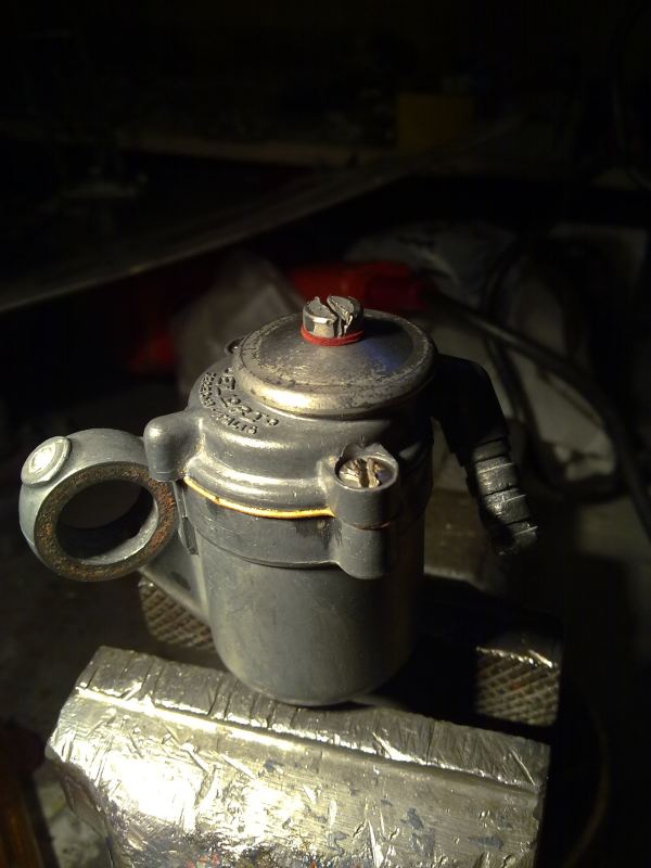

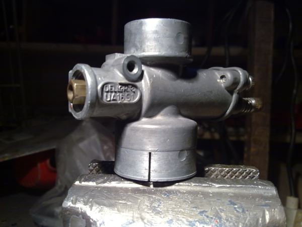

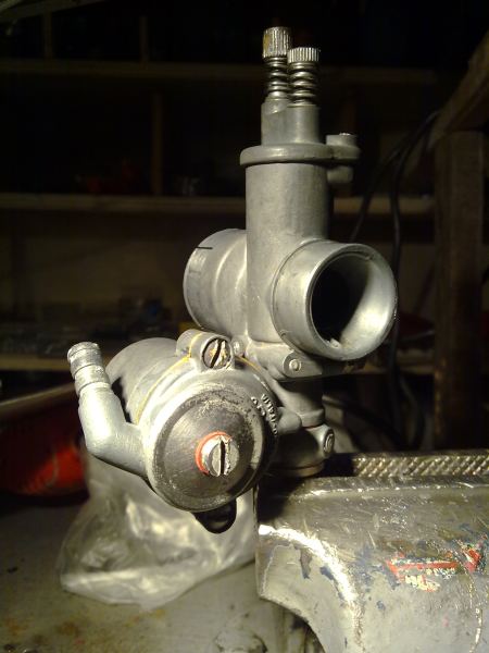

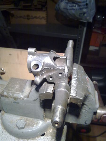

procediamo col montaggio del carburatore, guarnizioni nuove e pulizia con aria compressa in abbondanza.

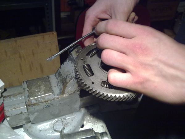

problema, montando la primaria ho notato che i parastrappi hanno i buchi che coincidono molto molto male con i buchi ne ferro. sulla bustina c'era scritto vespa 125-150. teoricamente dovrebbero andar bene ma...per caso ci sono differenze sui parastrappi tra un px 125 e questa?
Mazza
Città: Torri di Quartesolo
479 Messaggi
Inserito il - 17/05/2011 : 13:57:31  Mostra Profilo  Clicca per vedere l'indirizzo MSN di Mazza Invia a Mazza un Messaggio Privato
In teoria non dovrebbero essercene. E' la marca che fa la differenza. C'è una marca, che non ricordo male, che ha i buchi fatti di mer_a e non coincidono. Ecco, quello dev'essere il tuo caso :)

erano ricambi CIF...è quella?
