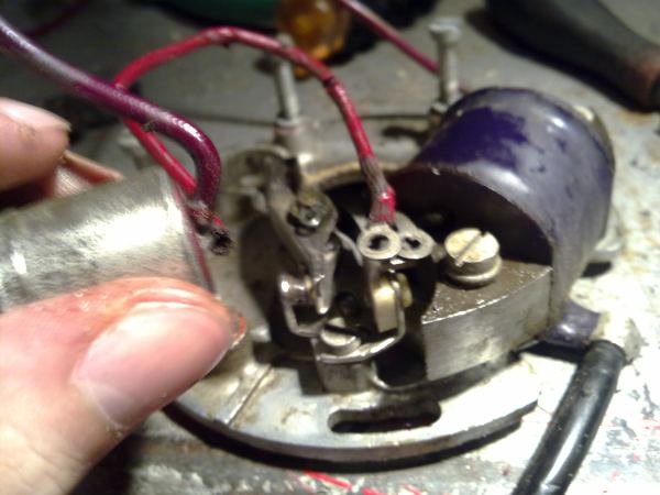

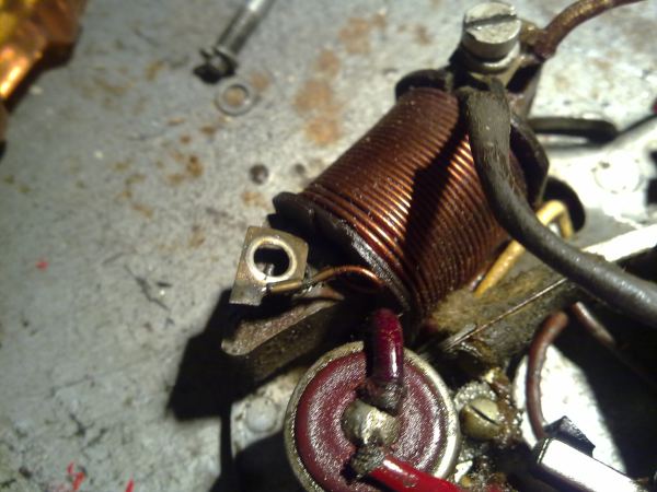

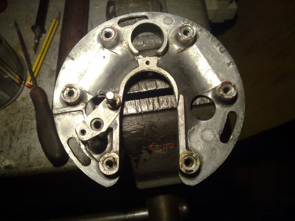

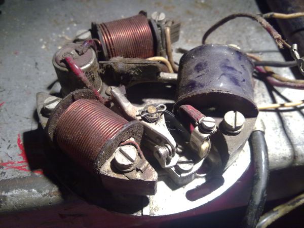

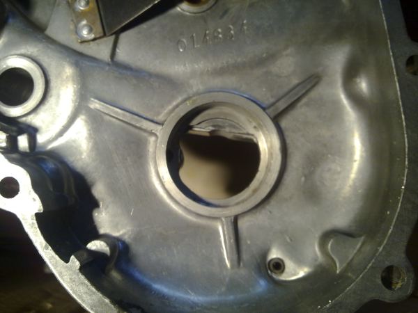

smontato per bene il piatto statore..
recupero solo le viti; bobine, puntine, condensatore e cavi metto tutto nuovo. quando costa il tutto circa?
Sei sicuro????
secondo me quele bobine sono ancora buone.....di sicuro meglio di quelle porcate che fanno adesso....i contatti sono già stati sostituiti in precedenza ( non originali ), quindi cambia condensatore e contatti....se riesci cerca i contatti simili agli originali, dove si applicavano le rondelle in bachelite per tenere i fili condensatore e bobina....
Teo
Inserito il - 27/05/2011 : 18:49:56  Mostra Profilo Invia a n/a (ex wyatt) un Messaggio Privato
per carità!!! le bobine rimetti le sue!!! quelle nuove ceab (sono tutte ceab, è l'unico distributore) fanno cagare!!! te lo garantisco, ci abito vicino! mal che vada se fosse cotta sostituisci la bobina at, ma se funzionasse mantieni tutto!!!
Inserito il - 27/05/2011 : 19:45:00  Mostra Profilo Invia a XXX VESPA XXX un Messaggio Privato
cambia puntine condensatore e bobina at.. il resto tieni tutto come prima.
ciao!

ma se la bobina at funziona perchè sostituirla?
infatti.....

eh per la verità non so se funzionino o no. la vespa non l'ho mai vista funzionare, mi è stata data a pezzi. mi sembrava solo opportuno non risparmiare su cose delicate come l'impianto elettrico ma se mi dite che si possono recuperare, non c'è problema! mi fido e le rimetto su!
@ teocarper; per contatti intendi gli occhielli?

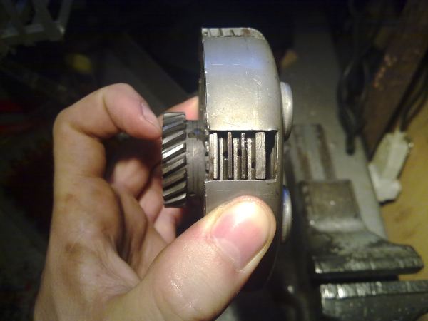

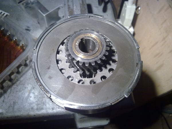

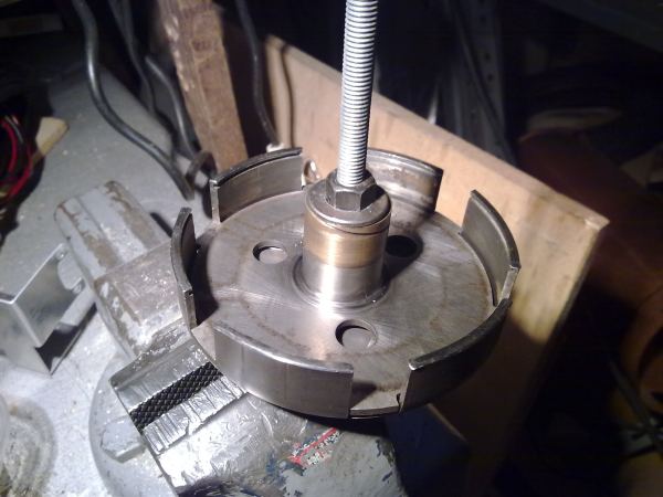

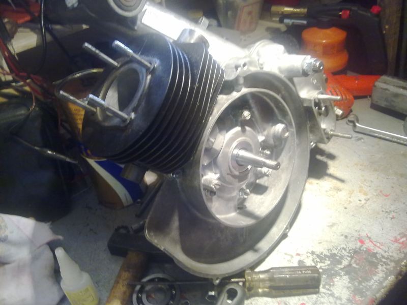

procediamo col montaggio dei dischi frizione.
allora è un'altra questione....però prova a tenerle...alla più brutta si tira giù il volano e amen

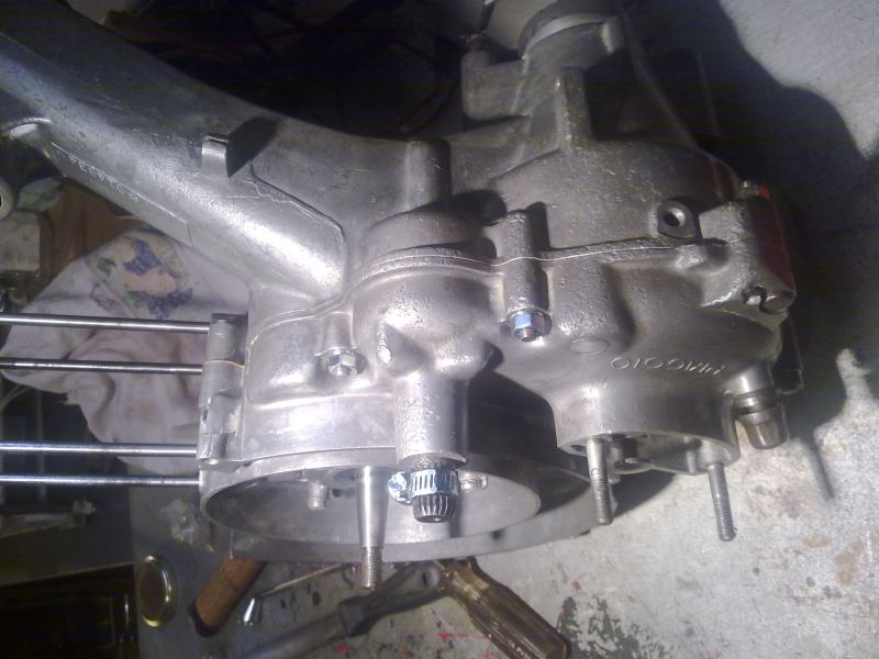

Inserito il - 25/06/2011 : 15:52:03  Mostra Profilo  Clicca per vedere l'indirizzo MSN di monza Invia a monza un Messaggio Privato

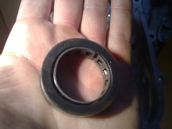

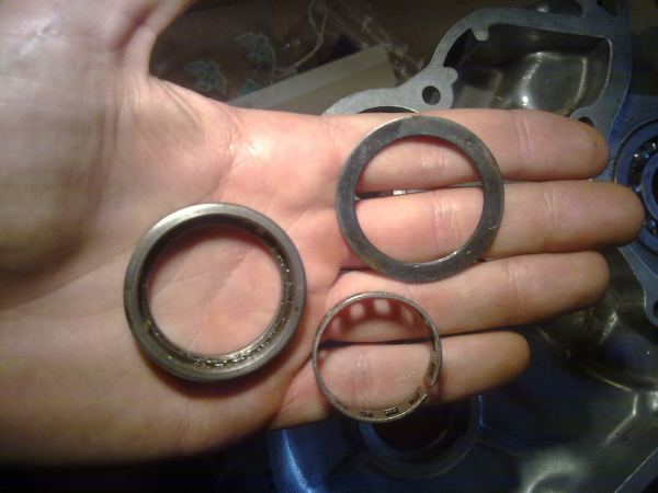

ciao a tutti, avrei bisogno di qualche conferma.
è giusta questa corona circolare (quella scura) per questo cuscinetto? entra perfettamente nel carter a temperatura ambiente; mentre per quella più chiara serve scaldare e mettere in congelatore.
Di cilindretti ne ho solo 13 invece che 14. dannazione! il kit di 20 rullini costa 20 euro..

Inserito il - 27/06/2011 : 12:15:32  Mostra Profilo Invia a gallone un Messaggio Privato
Attento, il kit del cuscinetto albero cambio ha i rulli diversi dai rulil di quello originale.
Quindi se cambi tutto il cuscinetto devi usare i rulli del nuovo e buttare i rulli di quello vecchio (originale).
Io avevo mischiato i rulli e non capivo più perchè non entrava l'albero...
Cmq complimenti per la VNA vai avanti così :)

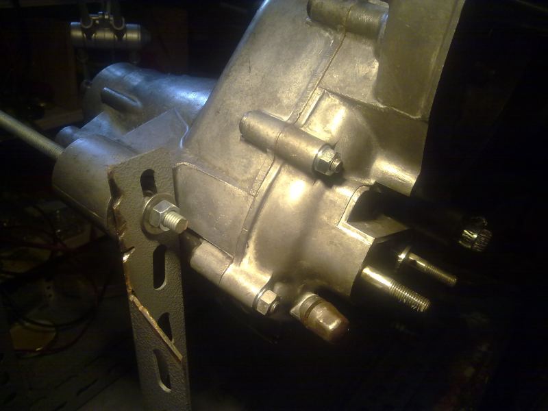

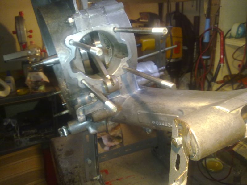

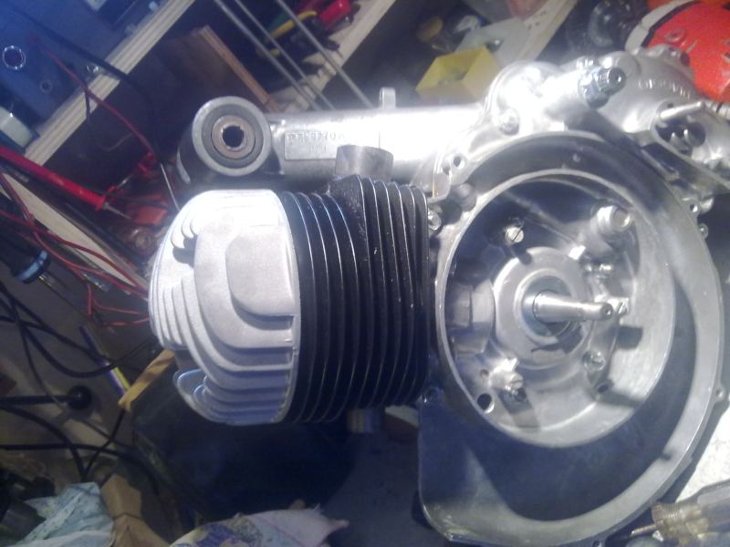

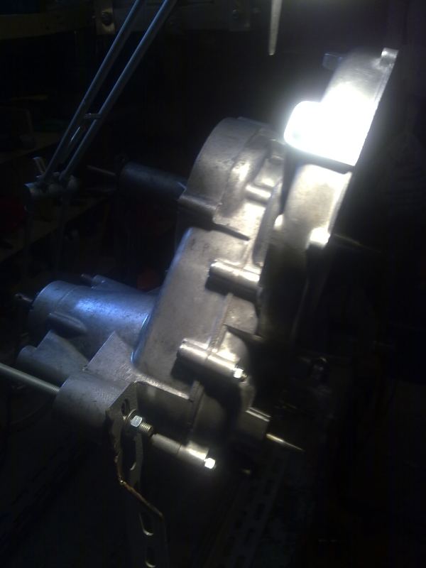

Inserito il - 21/07/2011 : 20:00:14  Mostra Profilo  Clicca per vedere l'indirizzo MSN di monza Invia a monza un Messaggio Privato
chiusi. avevo sbagliato il paraolio lato frizione,dho', quindi ho riaperto e richiuso!
