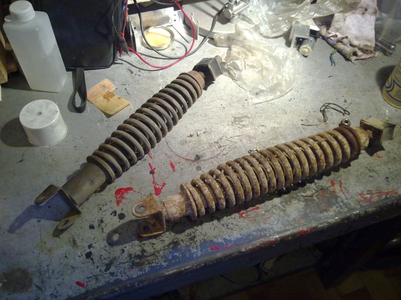

Inserito il - 24/07/2011 : 13:18:30
Buongiorno, vorrei chiedervi alcune cose. l'ammortizzatore posteriore è da 15 o 20 spire? una volta sfilata la molla cosa devo fare per recuperarlo? lo devo far fosfare? che gommini devo cambiare? di gommini ne ho visto solo subito sotto al filetto. Immagine:

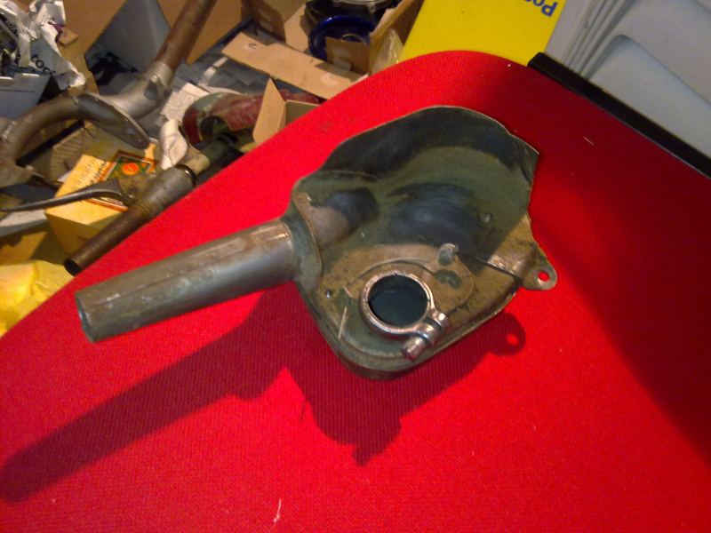

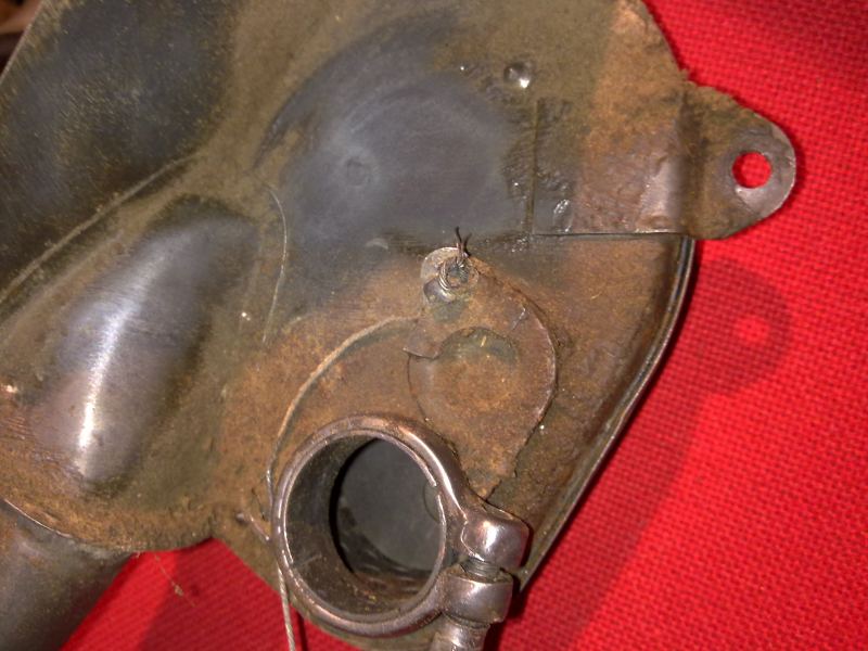

poi volevo chiedere se questa è la sua marmitta originale. di che colore va fatta? e che cos'è l'ingranaggio che chiude l'entrata nella seconda foto? ci va un collettore tra il gt e la marmitta?

Inserito il - 24/07/2011 : 17:26:16
Allora l'ammortizzatore corretto è quello con più spire ! Non sarà facile aprirlo perchè se è molto arrugginito sulla coppola dove c'è la vite di fissaggio è difficlissimo riuscire a tenere la vite con la sola forza delle mani e girare il dado con la chiave.... Io ho dovuto desistere e ho tagliato la vite e forato poi il trapano. Ho successivamente risaldato un tondino e rifatto il filetto. Il passo del filetto è un M9 quindi non facile da reperire ! Comunque una volta smontato , il corpo della sosponsione va zincata e la molla brunita , poi a me avevano anche detto che le due estremità sarebbero dovute essere ramate. L'unico gommino da cambiare , ma solo se messo male è quello che vedi montato sulla testa della sospensione. Ce n'è anche uno dentro il tubo della sospensione , ma quello se lo devi cambiare non è per ninete facile da trovare....
Quella che tu credi sia la marmitta è la scatola del filtro aria e va lucidata e il coperchio verniciato di nero raggrinzante e l'interno verde pisello. Quello che tu chiami ingranaggio è la lamella che apre e chiude il passaggio dell'aria. |

Inserito il - 24/07/2011 : 19:42:00
i 110 kg di panca piana mi hanno permesso di tenere la vite bella salda e svitare il dado . ok, cambierò quindi solo quello in testa alla sospensione.
ahah quindi è il filtro dell'aria? ahah che figura  eh oh, se uno non sa cosa sia assomiglia a un padellino di scarico... ma quindi qual è la funzione del tubo ? Immagine:

Inserito il - 24/07/2011 : 19:43:13
| cioè con funzione intendo come deve essere direzionato/montato |

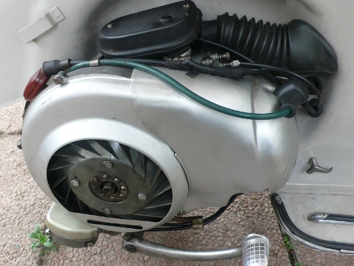

Prov.: Bolzano
Città: Vipiteno
4946 Messaggi |
Inserito il - 24/07/2011 : 19:59:32
C'è un solo modo per montarlo , quindi è impossibile sbagliare comunque , va montato sul carburatore e quel tubo non è altro che la presa dell'aria che viene inserito nel soffietto di gomma che unisce scatola filtro con carrozzeria. E' più facile a farsi che a dirsi , ma se cerchi qualche immagine di motore VNA1T con google capisci subito di cosa parlo...
Remo "Vespapapapapa" |
Prov.: Bolzano
Città: Vipiteno
4946 Messaggi |
Inserito il - 24/07/2011 : 20:11:53
Eccoti una foto :
 101,75 KB |

Inserito il - 26/07/2011 : 17:43:54
Il soffietto del filtro io sulla mia VNA1 lo ho trovato montato e sinceramente credo che sia giusto, altrimenti percherebbe aria da sotto la pancia destra invece che nel canotto che è una zona molto più tranquilla e meno a rischio di far entrare polvere...
Per il filtro va brunito o fosfatato o zincato nero. Così come anche il coperchio del filtro, fosfatato o zincato nero, se ti chie don troppi soldi fallo brunito, anche se dura meno. Il nero raggrinzante sulla VNA non lo ho mai visto. |

Inserito il - 26/07/2011 : 18:03:36
IO ho la VNA1 , il soffietto ci va !!! E per la scatola a me é stato detto da un componente delle commissione Registrio Storico che va nero raggrinzante , poi purtroppo di queste informazioni non si riesce a reperire una documentazione storica che provi la veridicitá !!!   Quindi se chiedi a 10 persone sentirai almeno tre pareri diversi.... Io ho detto il mio che mi é stato riferito da una persona che ha contribuito a scrivere Vespa Tecnica e sono convinto che se non ci si puó fidare nemmeno di queste persone a questo punto siamo tutti persi o quasi....   |
