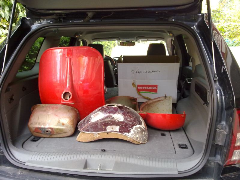

Ciao Ragazzi, passato delle buone vacanze? io sono stato in Montagna a fare vie ferrate davvero molto belle in alta pusteria  alla sera dormivo con la copertina!!! qua fa troppo caldo! cmq, ecco la vespa! oggi l'ho caricata sul jeep pronta per la sabbiatura fine e successivamente la messa in ordine dal carrozzaio. ho una domanda, come faccio trattare il volano(quello con le alette che ha quattro viti)? Immagine:

Inserito il - 23/08/2011 : 19:34:25
Un dettaglio tanto per renderti la vita difficile....
vedi quel serbatoio, vedi il foro in cui và avvitato il rubinetto benzina?
Ora penserai che stia per dirti che la levetta di apertura del rubinetto sulla VNA è particolare, ma tranquillo si trova repro anche bella se non la hai.... piuttosto.... parliamo del rubinetto benzina e di quel foro tanto piccolo, guarda caso il rubinetto della VNB e simili non entra nevvero?
Spero tu abbia il suo rubinetto originale o sono.... azzi amari.
privo di riserva e verticale... volete una foto immagino, ma fà caldo troppo caldo... non ne ho voglia... dovrei andare al box e con la digitale, fatica sovrumana.
le liste sulla VNA1 sono dritte, il filtro aria brunito, il coperchio manubrio privo di aloggio strumento... se hai quello con il foro e sotto vedi del celeste è di VNB1, si modifica.

Inserito il - 23/08/2011 : 21:08:59
prossimamente farò una foto al rubinetto così, così vediamo se è il suo. la levetta del tappo serbatio penso sia la sua originale.
come il coperchio privo di alloggio strumento? non era previsto? non si può chiuderlo col tappo in metallo? si mi sembra ci sia del celeste ma non ne sono sicuro perchè i pezzi ormai son partiti...

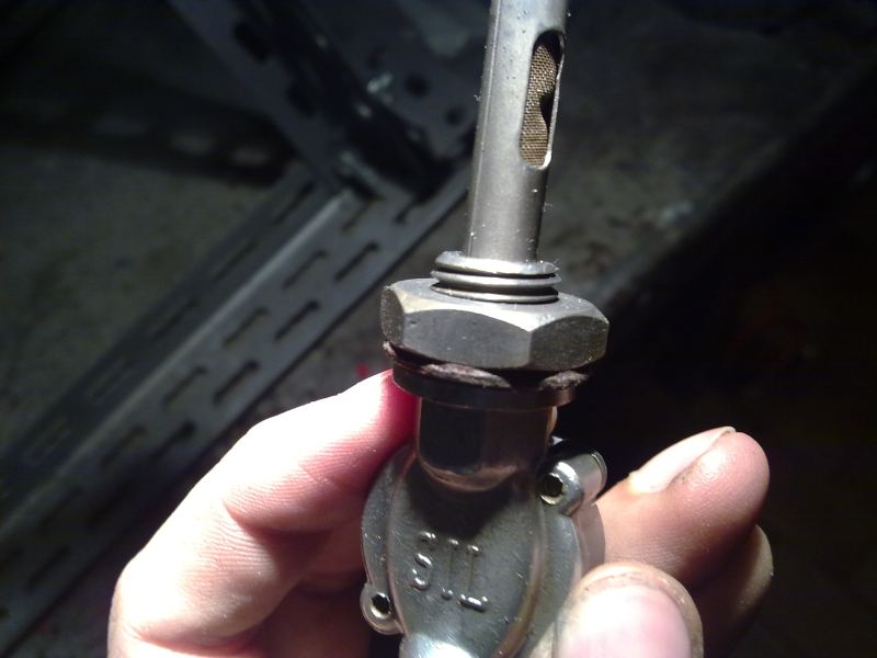

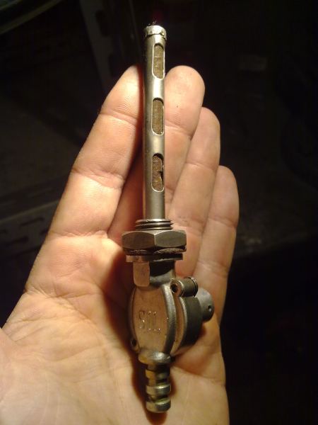

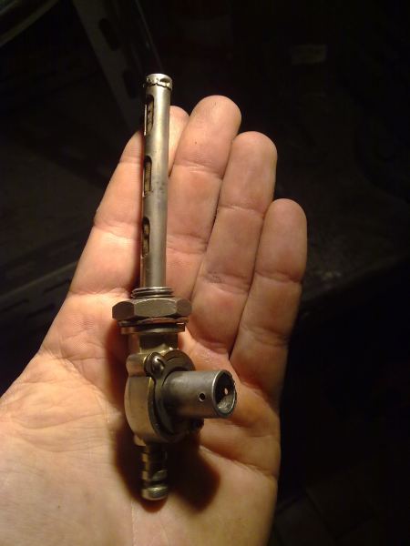

Inserito il - 24/08/2011 : 12:05:31
ecco le foto del rubinetto:
 28,84 KB Immagine:
 27,41 KB Immagine:
 44,06 KB
com'è la situazione? |

Inserito il - 25/08/2011 : 13:38:28
Il rubinetto è il suo....
pezzo di una rarità assoluta, esiste in versione identica DELLORTO.
Nessuno lo vedrà mai.... ma nota di pregio.
Per le liste non saprei.... mi sembra dritte su VNa1 le laterali.... ma non sò fino a che telaio. |
