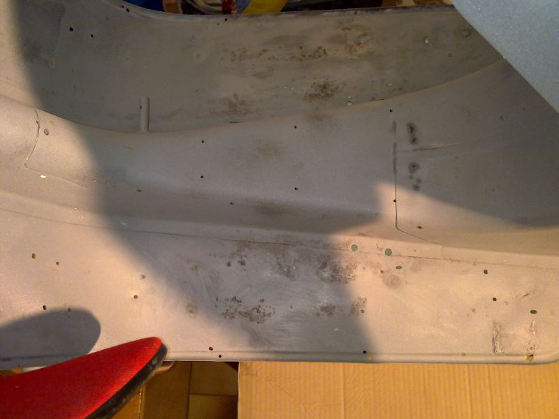

ho solo una foto rapida della pedana, ci sono un bel pò di fori in effetti.. Immagine:
 63,04 KB Immagine:
 46,87 KB
in 3 giorni non diventa vero un ammasso di ruggine? |

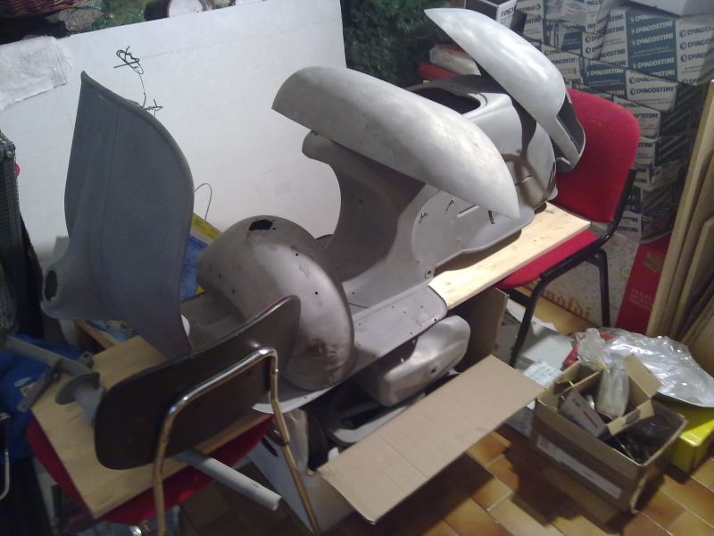

ok gente, ho portato la vespa in carrozzeria, ora attendiamo. avrei bisogno però di un po' di conferme: 1- per la vna1t è previsto solo il colore grigio, codice max meyer 15046, vero? 2- il coprivolano va alluminio, codice max meyer 1.268.0983 3- i cerchi li devo far fare in tinta con la scocca? 4-nella vna1t devo avere la parte sopra del manubrio completamente chiusa o posso metterci un coperchio in metallo sempre in tinta con la scocca? 5-sono da zincare il cavalletto e le relative staffe, dadi dei cerchi e delle ruote, la molla sospensione anteriore, leva aria bullone motore grosso. vero?

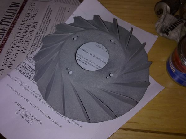

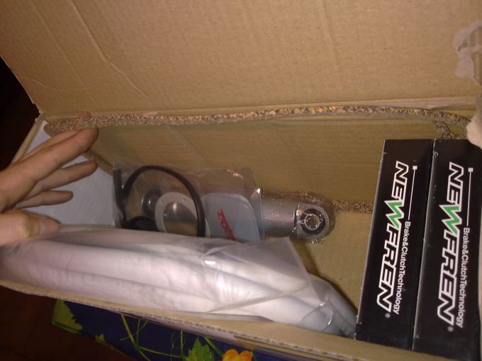

Ciao a tutti! come va? non pensato mica che mi sia fermato eh!!! solo che ora con le lezioni e gli allenamenti le cose procedono moooolto più lentamente. comunque oggi sono arrivate alcune ciapinerie tipo gommini vari e ganasce freno. la vespa tornerà a casa presto dal carrozzaio poi basterà montare il tutto. nel mentre volevo chiedere qual è il trattamento che devo fare al volano ora che l'ho fatto sabbiare? grazie saluti monza

nessun trattamento sul volano... hai fatto male a sabbiarlo purtroppo...  |
concordo con lorenzo |
Inserito il - 12/10/2011 : 20:15:40
Hai rovinato un buon volano... e sbagliato ammortizzatore... GRIGIO????????? ma Non è Avana la VNA???
ragazzo consiglio di tirare i freni e riflettere... ci vuole poco di più a far bene e tanto poco a fare una skifezza!!!

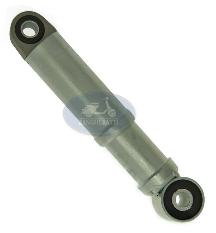

l'ammo è questo qui, quello vecchio mi sembrava tutto in metallo. per questo ho preso questo. (su vespa tecnica non è che si veda poi così bene)

il volano carteggialo a carta fina e poi rimontalo |

Il colore della VNA1 è grigio , il colore avana è della VNA2. La sospensione è corretta , ma purtroppo quelle nuove non sono proprio uguali alle vecchie , le hanno fatte leggermente , guarda la mia VNA del concorso (anche se non si vede molto bene), però si può notare una lieve differenza....

Il volano si recupera come ha detto Steck..... spazzola in ottone e cartavetrata.... ma poi ti rimane un pò troppo lucido, quindi per farlo tornare come in origine bagno veloce in acido muriatico ( da fare all'aperto, visto i gas che si sprigionano) e poi subito lavaggio con acqua e detergente. Lavaggio con nitro e petrolio per togliere l'ultima patina lasciata dall'acido e infine passata leggera con trasparente opaco.
PS: i volani NON SI SABBIANO
