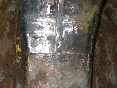

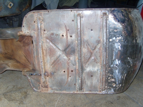

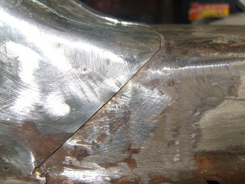

Ecco le foto dei lavori che sono stati eseguiti sul tunnel:
165,17 KB
320,02 KB
E' stato realizzato di nuovo il taglio tipico dello "stacco" del tunnel dal posteriore della vespa ed in più sono stati ricreati alcuni centimetri di riporto di lamiera per riprendere le 2 lamiere sovrapposte.
Che ne pensate del lavoro?
165,17 KB
320,02 KB
Mi pare proprio un bel lavoro. Bravo!
Per arrivare all'alba non c'è altra via che la notte...
Inserito il - 12/03/2009 : 20:20:02  Mostra Profilo Invia a n/a (ex wyatt) un Messaggio Privato
yes... come ti ho già detto ha fatto proprio un bel lavoro il carrozziere... complimenti !

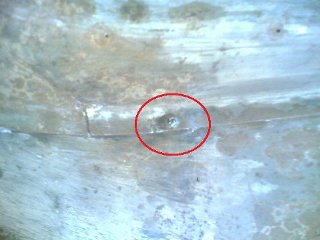

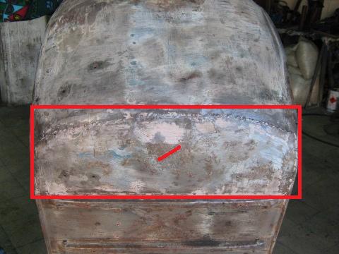

Ecco un altro difettuccio che è stato eliminato
40,74 KB
Praticamente si vede che c'è una pezza di lamiera grande quando il rettangolo che ho disegnato (si riconosce dalla saldatura). Questa pezza è stata apposta sulla lamiera dello scudo solo perchè, dove c'è quella lineetta obliqua che ho disegnato, c'era una piccola crepa...CHE CANI!!!

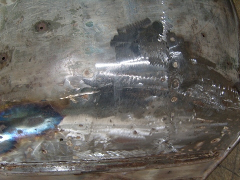

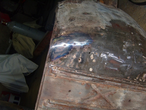

Nelle foto seguenti possiamo vedere la pezza di lamiera che è stata eliminata e la crepa saldata e spianata!
170,91 KB
155,97 KB
152,25 KB
Inserito il - 13/03/2009 : 09:25:17  Mostra Profilo  Visita l'Homepage di poeta  Clicca per vedere l'indirizzo MSN di poeta Invia a poeta un Messaggio Privato
OTTIMO.

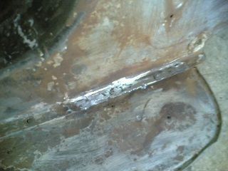

Questo in questa foto dovrebbe essere un rivetto (non vorrei sbagliarmi) che ovviamente è stato eliminato.

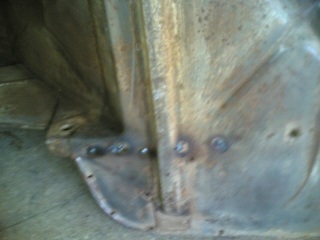

Qui è stato tolto il rivetto, fatte le oppurtune saldature e spianato.
