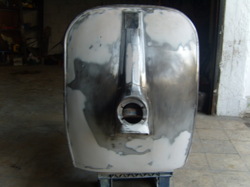

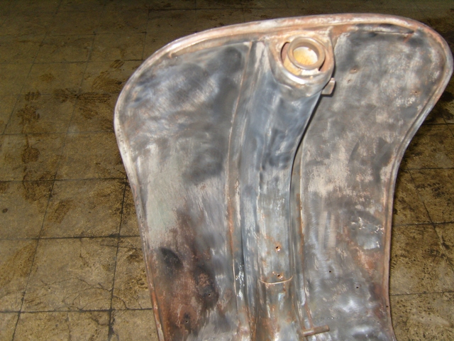

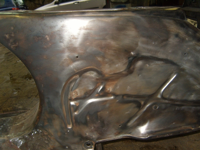

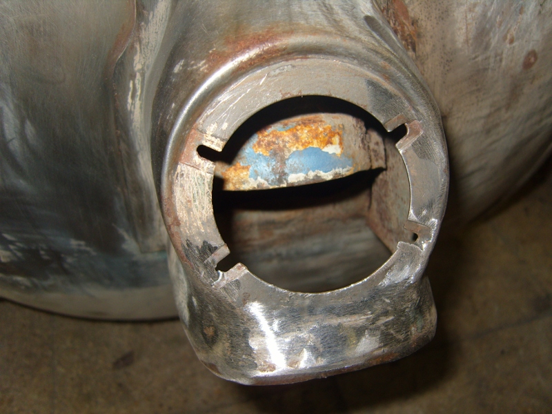

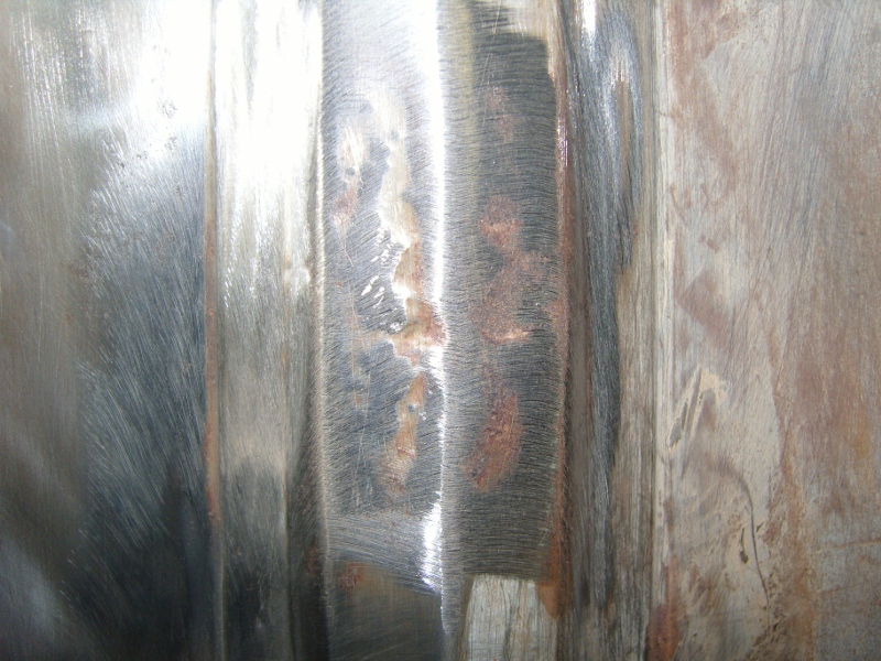

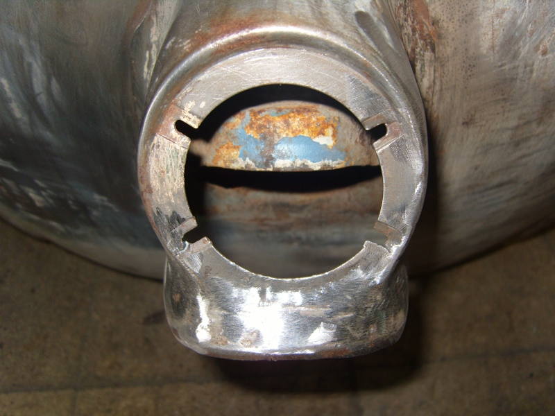

Ecco gli altri lavori grossi che rimanevano da fare alla vespa.
In questa foto possiamo notare che una parte del nasello presenta un'ammaccatura, una bella rogna a detta del carrozziere, il quale è riuscito a tiralva fuori senza tagliare nulla, ma solamente utilizzando leve e martelli.
159,43 KB
Nelle seguenti foto invece il lavoro effettuato.
298,55 KB
291,9 KB
E infine è stata raddrizzata anche la parte del nasello atta a contenere il clacson oltre a raddrizzare tutto il restante della carrozzeria (bordino scudo, scudo, pedana, ecc ecc).
295,48 KB
297,78 KB

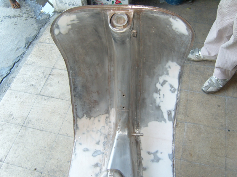

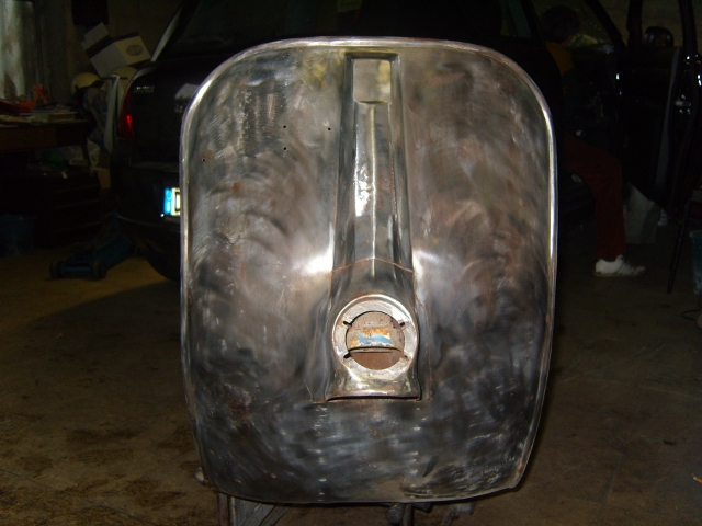

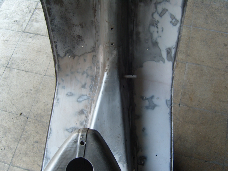

Adesso la vespa è stata solo sverniciata per vedere i difetti e correggerli. A breve verrà eseguita una leggera sabbiatura sul telaio per eliminare qualche altra piccola parte di vecchia vernice e ruggine superficiale. Dopodichè verrà spazzolata e verrà stuccata. Successivamente verrà applicato il primer.

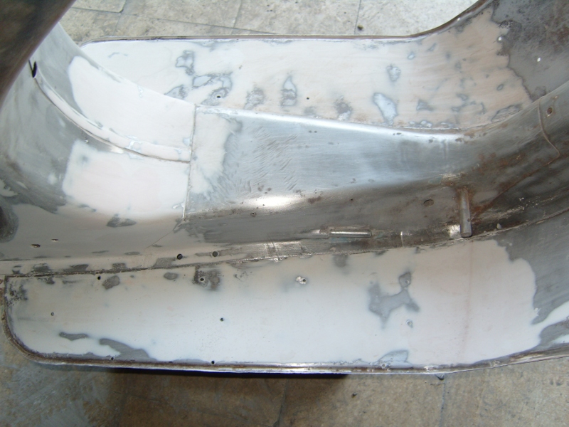

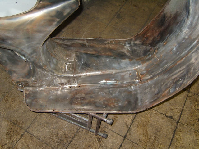

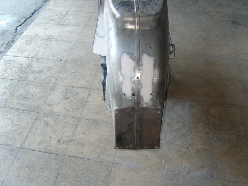

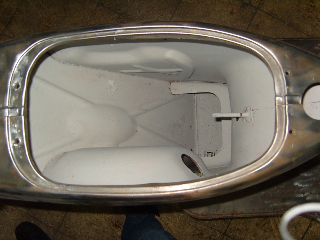

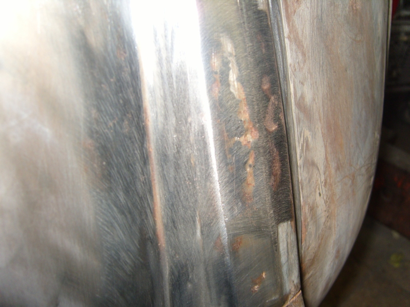

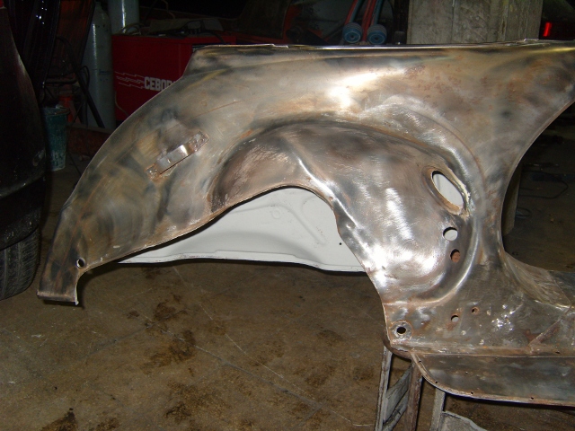

Inserito il - 02/04/2009 : 15:37:16  Mostra Profilo  Visita l'Homepage di irritato  Clicca per vedere l'indirizzo MSN di irritato Invia a irritato un Messaggio Privato

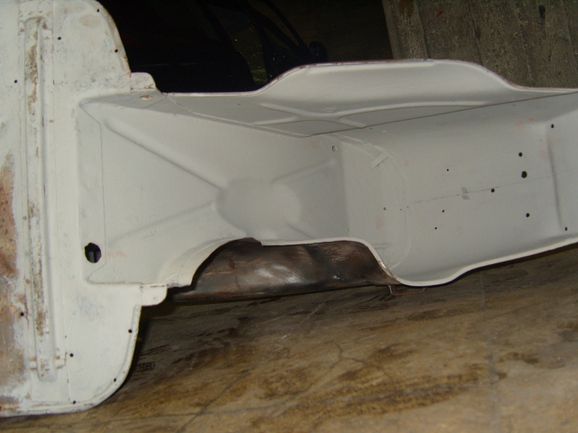

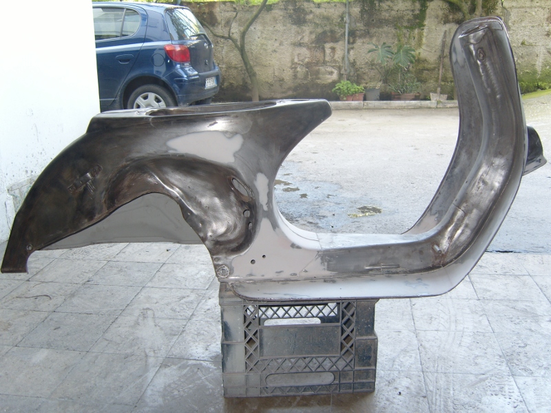

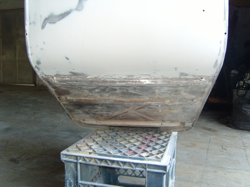

Ecco la vespa completamente spazzolata pronta per essere stuccata. Sia sotto che all'interno del vano serbatoio è stato passato il primer a pennello per formare uno strato un pò più spesso poichè sono le parti più soggette a ruggine.

ma che motivo cè di spazzolare se devi sabbiare!!
irritato
Città: Salerno
782 Messaggi
Inserito il - 02/04/2009 : 16:29:02  Mostra Profilo  Visita l'Homepage di irritato  Clicca per vedere l'indirizzo MSN di irritato Invia a irritato un Messaggio Privato
E' già stata fatta una leggera sabbiatura, più che altro nei punti nei quali non si arriva con le spazzole. E' stata spazzolata perchè deve essere stuccata!
Inserito il - 02/04/2009 : 20:23:37  Mostra Profilo Invia a djgonz un Messaggio Privato
bel lavoro... ma io avrei sabbiato per eliminare completamente la ruggine...
irritato
Città: Salerno
782 Messaggi
Inserito il - 02/04/2009 : 21:00:52  Mostra Profilo  Visita l'Homepage di irritato  Clicca per vedere l'indirizzo MSN di irritato Invia a irritato un Messaggio Privato
Non sono totalmemte d'accordo a riguardo di una sabbiatura più forte perchè la vespa non aveva ruggine passante e veniva asportata lamiera inutilmente.

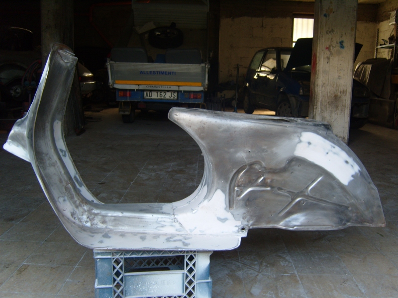

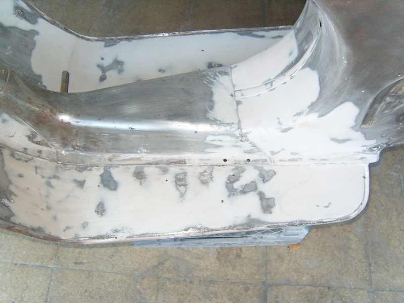

Ecco le foto dell telaio stuccato e pronto per essere primerizzato.
