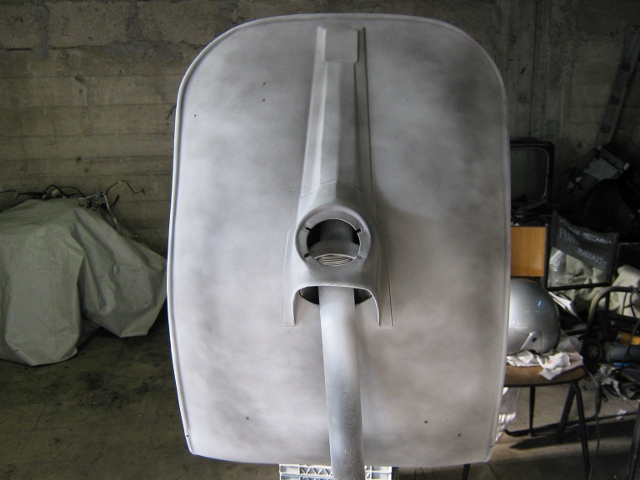

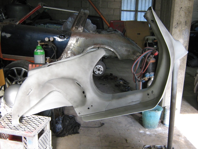

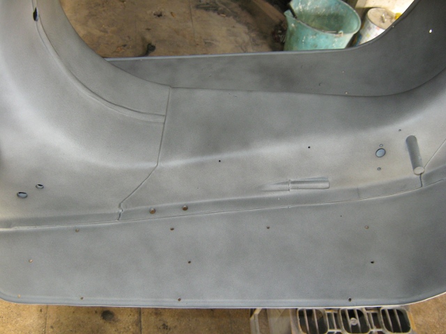

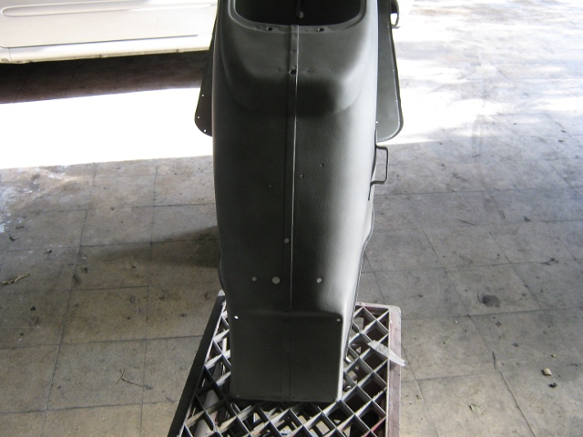

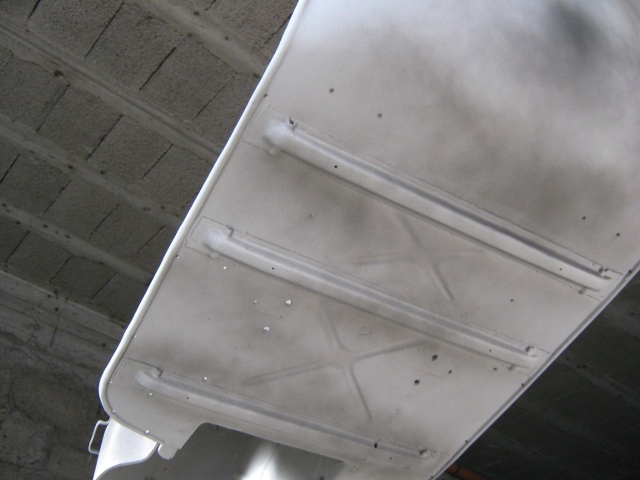

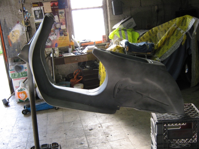

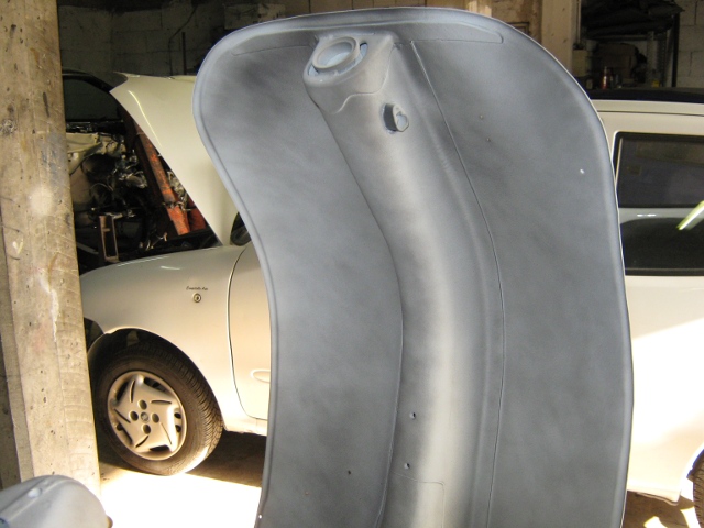

Inserito il - 17/04/2009 : 21:34:28  Mostra Profilo  Visita l'Homepage di irritato  Clicca per vedere l'indirizzo MSN di irritato Invia a irritato un Messaggio Privato
Ecco le foto del telaio primerizzato fillerizzato.
