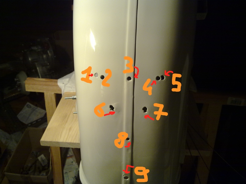

Ciao a tutti, Mercoledì (tempo permettendo) porto la vespa a far chiudere tutti i buchi in eccesso... visto che il lavoro dev'essere fatto bene, mi potreste indicare quali buchi devo chiudere anche al posteriore? (la vna ha il faro post orrizzontale) Immagine:

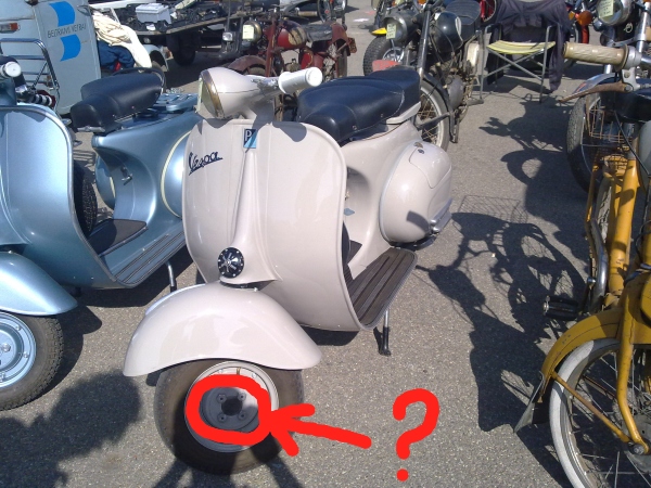

poi avevo fatto una fotografia a questa vna alla mostra di carpi, il particolare evidenziato in rosso, deve essere lasciato così o dev'essere verniciato anch'esso del colore della vespa?
