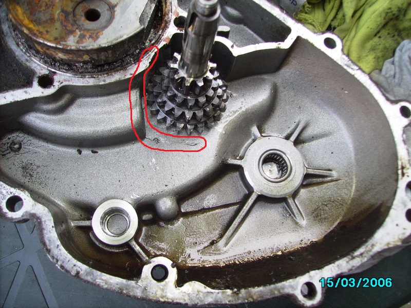

sono andato avanti con i lavori oggi ho smontato il gruppo frizione con l'estrattore ed ho aperto finalmente i CARTER!
ORA A VOI LE FOTO E I COMMENTI!
non date conto alla data non è la realtà!
FOTO:
La valvola sembra messa male ma è molto sporca c'è anche un riga

Non puoi fare valutazioni a priori. Levato l'albero motore fai sabbiare finemente l'interno carter in corrispondenza del manovellismo e della valvola. Solo così puoi capire come muoverti. La zirgata beh... E' evidente da cosa deriva... C'è ancora li il pezzettone di pistone che ci guarda. Probabilmente è stato fatto girare l'albero con il motore pieno di pezzi di alluminio e quell'innocente polvere di molatura... Non pensare che ce l'abbia con te, davvero, ma molto probabilmente quei carter finiranno nella scaffalatura postata in foto qualche pagina fa... A parte la riga che vabbè, era evitabile ma ormai c'è, ma proprio i carter sono conciati da buttare via. L'unico modo è sabbiare la zona del manovellismo per bene e vedere cosa viene fuori, ma ti dico già a priori che il gioco non vale la candela. 9 su 10 sono carter da cambiare.

Morale di quello che dice marco..
Il martello è buono per farci il lancio
Pulisci bene per dare comunque valutazioni più precise

RAGAZZI .. stamane ho tolto l'albero
ho pulito un po così alla buona ho guardato bene e le valvole non sembrano messe poi tanto male credo sia recuperabile
