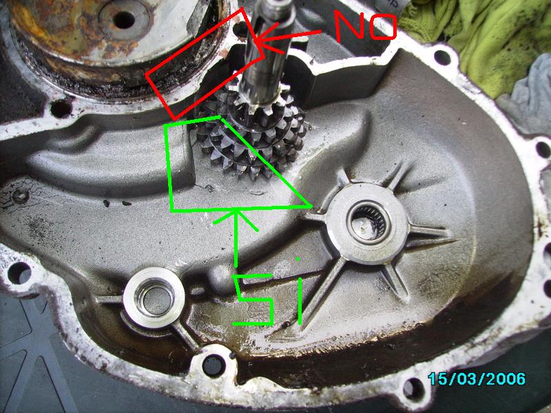

ah ragazzi comunque ci ho riguardato per ore e ore a me non sembra una crepa sembra tipo una colata di fusione scusa se ve lo ripeto ma è quello che vedo

Vespista_95 ha scritto:
Io a questo motore ci tengo moltissimo,ci mi dispiace tantissimo per la crepa
però mi interesserebbe sapere quanto costerebbe esattamente questa operazione della saldatura ,tanto comunque non è un blococ che devo usare tutti i giorni mi servìrà solo per i vari collaudo e lo userò solo una volta ogni 2 anni....
Ho capito... E' il muletto via... Per la serie "domani andiamo in revisione, facciamo il trapianto di cuore"...
Prezzare il lavoro comunque è difficile e faresti prima a portare i carter in rettifica e chiedere un preventivo direttamente a loro.
Per esperienza posso dirti quello che so in base ai prezzi che corrono da me.
La saldatura se la fa il tuo amico potrebbe anche fartela a gratis. Dalle mie parti per una saldatura del genere ti chiedono 10-15 euro.
Il più è la rettifica che per un lavoro simile dalle mie parti andrebbero a ore e sempre per i prezzi che girano nella mia zona parliamo di 45-50 euro all'ora. E' tanto, lo so, ma se contiamo che una macchina cnc la si noleggia a occhi chiusi per 250 € l'ora senza operatore il prezzo c'è.
In più ci dovrai aggiungere sabbiatura e lavaggio che fanno sempre pagare a parte e fai un altra ventina di euro. In definitiva per sistemare quei carter a dovere nella mia zona spenderesti sui 180-200 €. Intendo lavoro ben fatto, con verifica dei piani e assialità alberi, tolleranze eccetera. Capisci quindi che con 200 € compri davvero un motore di un 50 funzionante ed in ottimissimo stato.
potrebbe anche essere, magari a noi inganna la foto... le foto son una cosa, la realtà spesso un'altra.. ma ti puoi rendere conto benissimo da solo se è una crepa o sbave di fuzione dai............
Hai fatto la prova??
prendi un pezzetto di carta vetrata pulisci quella crepa li di fianco all'ingranaggio multiplo.. spiani bene con la carta poi con pennello ci metti della benzina che hai ustao per il lavaggio quindi sporta e fai una foto che ti diciamo...

Inserito il - 22/05/2011 : 10:26:07  Mostra Profilo Invia a Vespista_95 un Messaggio Privato
adesso faccio così domani mi prendo su i carter e vedo quanto puo costare la saldatura e la rettifica poi al massimo vediamo

Inserito il - 22/05/2011 : 10:28:48  Mostra Profilo Invia a Vespista_95 un Messaggio Privato
prendi un pezzetto di carta vetrata pulisci quella crepa li di fianco all'ingranaggio multiplo....
Va bene oggi pomeriggio mi metto al lavoro poi foto!

Inserito il - 22/05/2011 : 10:59:50  Mostra Profilo Invia a Vespista_95 un Messaggio Privato
Ah un altra cosa...
mi potete spiegare come togliere questo?? non ho ancora capito
Inserito il - 22/05/2011 : 11:00:15  Mostra Profilo Invia a Steck81 un Messaggio Privato
Ti ho segnalatole zone dove pulire con la carta cosi nn fai danni.. poi si vede dopo che fare.. per ora solo li.. e fai una foto anche dal lato esterno del carter
Ah un altra cosa...
come togliere questo? Un consiglio, non tentare di farlo tu in casa...farai quasi sicuramente danni.. oltretutto se la zona circostante è veramente crepata, beh ti lascio immaginare.
porta in rettifica e chiedi il favore di levarti l'albererello, immagino che poi vorrai sostituire anche il cuscinetto......................

Inserito il - 22/05/2011 : 18:11:46  Mostra Profilo Invia a Vespista_95 un Messaggio Privato
Ragazzi oggi ho dato la carta vetrata vi ASSICURO AL 1000% NON è una CREPA!!!!!!!!!!!!!!!!
LE FOTO PARLANO DA SOLE:
non so se si vede bene.....
