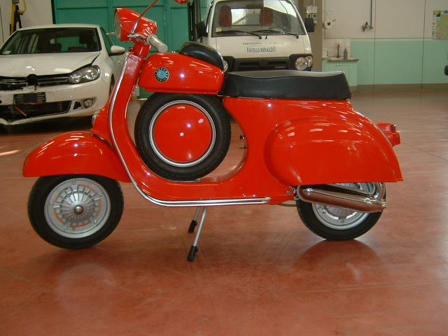

Ho finito il restauro della 50ss.
 127,67 KB
 126,07 KB

Ottima, non ne avevo mai vista una in ottime condizioni come questa! La vernice l'hai rifatta tu con acrilica vero? Anche se così fosse è ottima perchè assomiglia ad una nitro appena incerata  Scusa la mia ignoranza su questo modello.... ma se il serbatoio è sopra la ruota di scorta per dare lo "stile motocicletta" sotto sella è tutto enorme come (anzi più) uno scooter-plasticone normale? Il carter motore è un 4 marce giusto? Ed è come quello di una special? perchè dietro la pedalina d'accensione vedo "sbucare" una scatoletta nera... Mi puoi fornire poi i dati del carburatore(non credo sia un normale 16/10),del cilindro(credo abbia uno squish ricalcolato),e la marmitta credo sia la normale sito ET3 solo cromata giusto? |
Il carburatore è un 16/16 originale anzichè 16/10, il motore è come quello della 50 normale solo che ha ha 4 marce, la sigla è V5SS1M. La "scatoletta" nera è la presa cosiddetta bassa tenzione. La marmitta è la sua originale ricromata, omologata e con il suo stemma Piaggio rettangolare. Grazie saluto cordialmente. |

Inserito il - 06/05/2011 : 21:36:08
I potenti mezzi del Bacetti....
fanno MIRACOLI... è Tua immagino... o...
meritava un cavalletto zincato ed ammo post originale, forse anche la fascetta in metallo raccogli cavi, ma è certo...
M E R A V I G L I O S A. |
