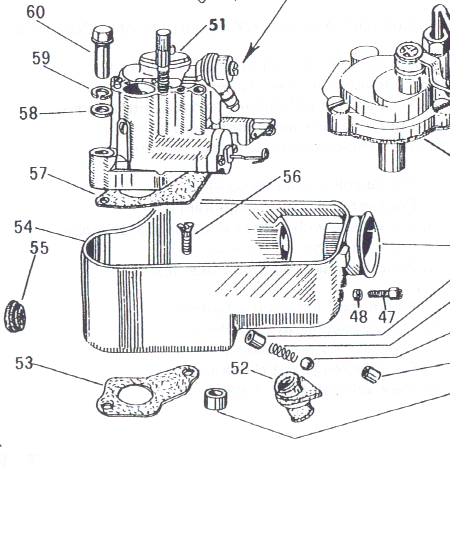

sotto la vaschetta e csotto il carburo non ci vanp rondelle..... vanno come ho scritto in precedenza qui:
"..i due dadi a torretta che serrano il carburatore, che richiedono la chiave a tubo di 11 portano sotto di loro due rondelle, una pari a contatto con il carburatore ed una spaccata a contatto con il bordo del dado..."
tubo benzina rigorosamente di 7 mm e spesso........
le rondelle sono la 58 e la 59 e sono sotto entrambi i dadi....

Inserito il - 20/04/2011 : 20:58:19  Mostra Profilo Invia a n/a un Messaggio Privato
si la guarnizione va cambiata......... la ghigliottina è buona, se scorre bene non ci sono problemi, ti ho poststo disegno con le rondelle che assolutamente devono esserci..... il tubo (secondo me non è il massimo, ma è questione di gusti.... quel tubo li si irrigidisce presto.......
