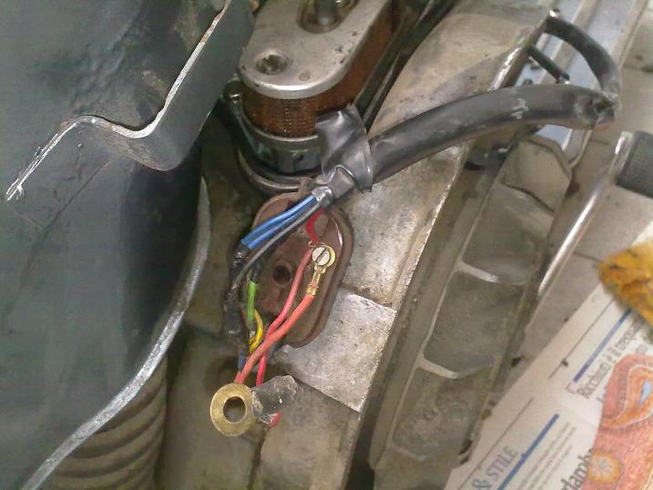

Inserito il - 20/04/2011 : 00:14:38  Mostra Profilo Invia a AlfioCT84 un Messaggio Privato

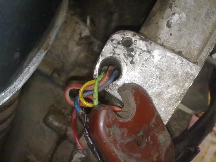

bene,come da guida ho scollegato tutti i cavi che arrivano al motore,e cioè acceleratore/freno post/frizione/cambio,l'unica cosa che non riesco a capire come fare a scollegare i cavi elettrici in foto,devo per caso tagliare?
59,13 KB
56,49 KB
come vedete nella seconda foto i cavi vanno a finire all'interno del carter (presumo arrivino allo statore).. come procedo ragazzi?
miscela co rui...e chi ti ferma più

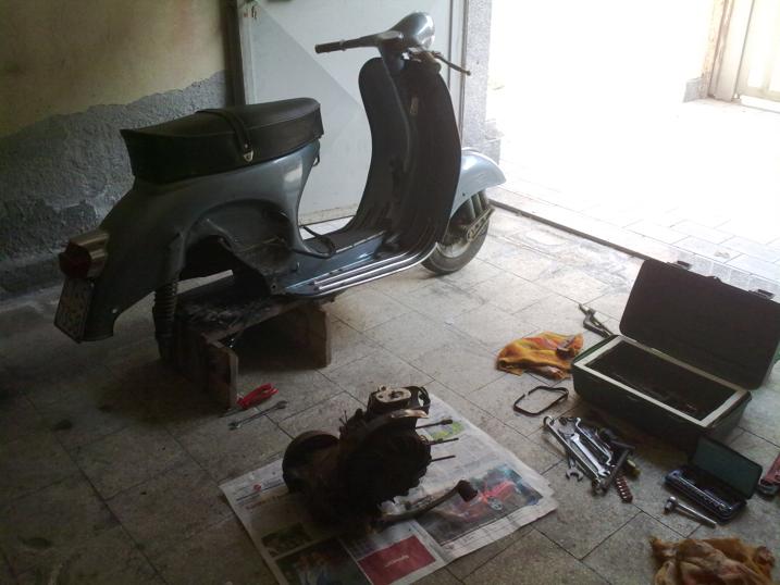

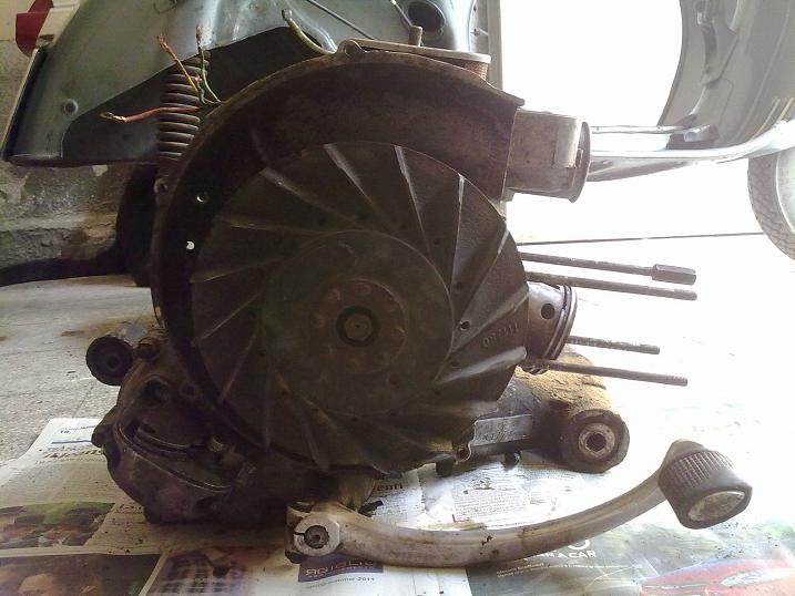

Inserito il - 20/04/2011 : 17:51:46  Mostra Profilo Invia a AlfioCT84 un Messaggio Privato

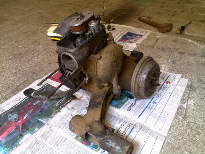

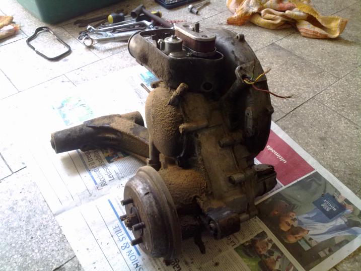

superato quello stupido problema del post sopra,oggi sono riuscito a scendere il motore dalla Vespazza,ecco le foto:
53,82 KB
motore giù
69,96 KB
SPORCO? noo..di più!
87,06 KB
altra angolazione
61,72 KB
vista frontale
91,12 KB

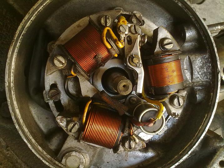

statore..
68,82 KB

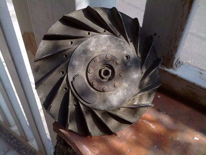

volano..

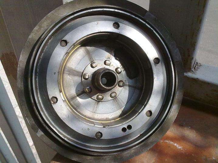

71,49 KB
vista interna del volano
59,61 KB

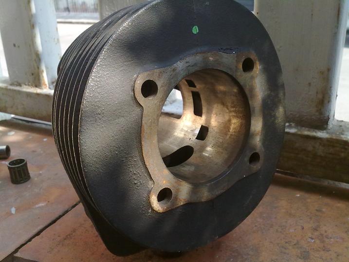

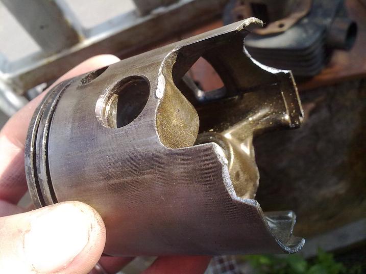

pistone sicuramente da sostituire..mea culpa,il gruppo termico era già stato smontato in precedenza,poi,per sbaglio,durante uno spostamento a mano della vespa si inserì la marcia ed ecco che il pistone sbatacchiò di quì e di là toccando con le pareti del carter...da quì il danno
57,55 KB

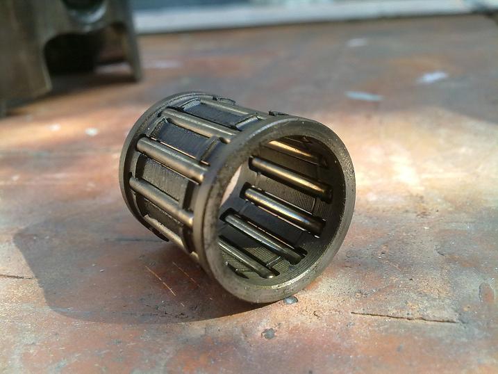

lo spinotto
59,24 KB

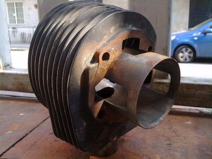

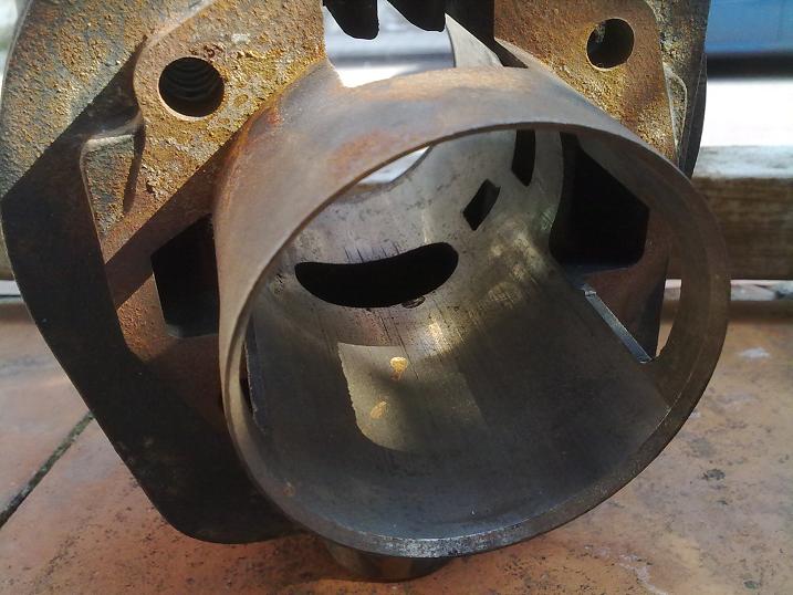

cilindro DR 175
66,14 KB

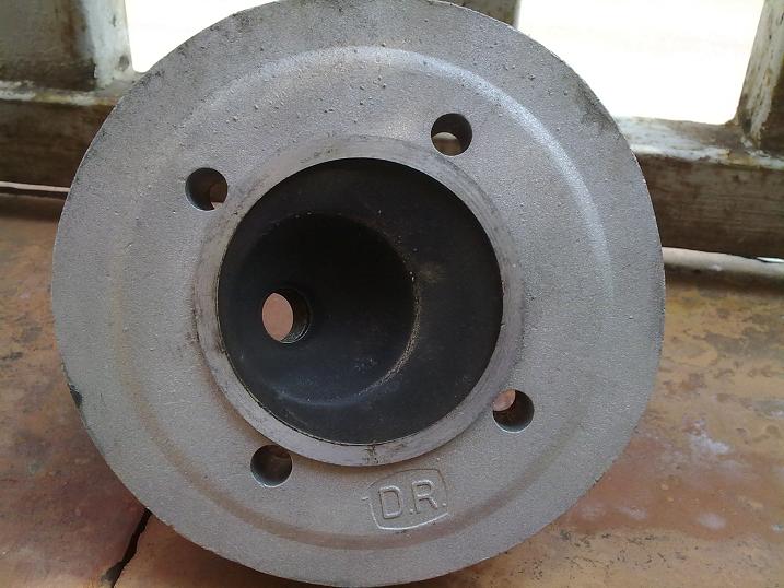

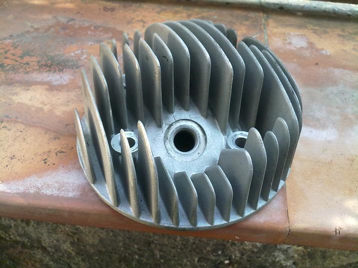

testata....NUOVA!
63,66 KB
ragazzi che mi dite in merito al pistone? si trova singolarmente o devo comprare un GT nuovo?? datemi pareri anche sugli altri pezzi smontati al momento
aerox2
tette3
Città: Torri di Quartesolo
3211 Messaggi
Inserito il - 20/04/2011 : 18:33:24  Mostra Profilo Invia a aerox2 un Messaggio Privato
io porterei il cilindro a far trattare chimicamente così viene bello pulito e anche a rettificare...insieme ti fai dare anche il pistone nuovo e...olè!
con 70-80 euri sei a posto!
hai fatto bene a tirare giù il motore!!
fagli una revisione completa già che l'hai smontato e via stai sicuro per migliaia di chilometri!!
Alessandro

quando rettifichi aumenti il diametro del cilindro quindi per forza ti serve un pistone nuovo di misura più grande... ;-)
