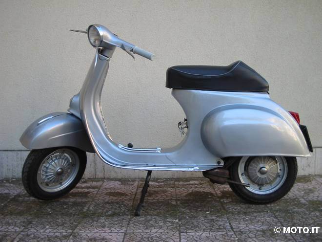

pultroppo non ho una foto della mia vespa al più presto provvederò a fargliene una... vi metto una foto reperita da internet, la mia vespa si presenta identica sputata a questa per quanto riguarda i cerchi e tamburi

No purtroppo hai i cerchi da e tamburi da 10" della special/primavera/ET3.
Per passare ai 9" ti occorre piatto ganasce post da 9"
e mozzo/parapolvere anteriore (oltre ai tamburi e cerchi da 9")
Inserito il - 13/07/2013 : 16:56:25  Mostra Profilo Invia a djgonz un Messaggio Privato
Al posteriore i piatti portaganasce sono uguali, quindi devi mettere solo il tamburo.
Davanti invece ti serve il suo particolare col bordo piegato.
