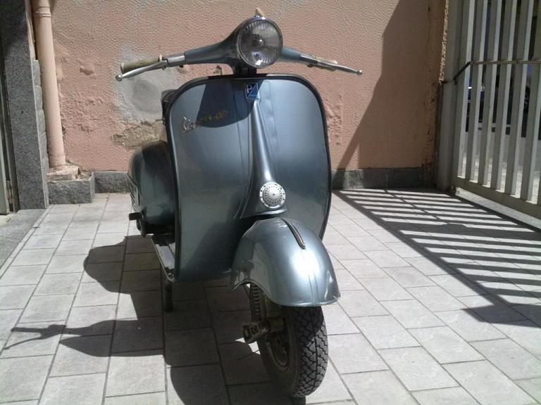

da qst prima foto si può subito notare il bordo scudo in gomma nero che non c'entra proprio nulla,e anche le leve frizione/freno.

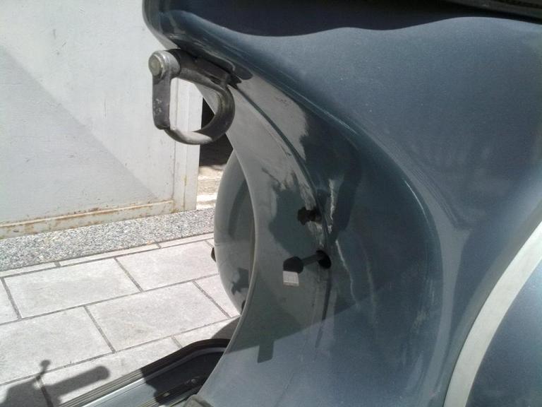

il gancio portaborse è l'originale secondo voi? il rubinetto benzina se nn ricoro male non lo è.

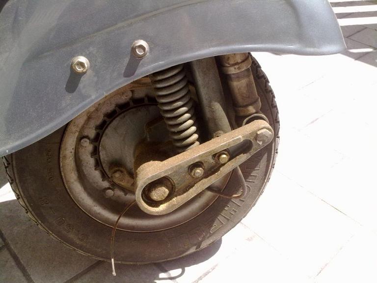

il gruppo ammo/forcella vi sembra "regolare"? quei 2 dadi?

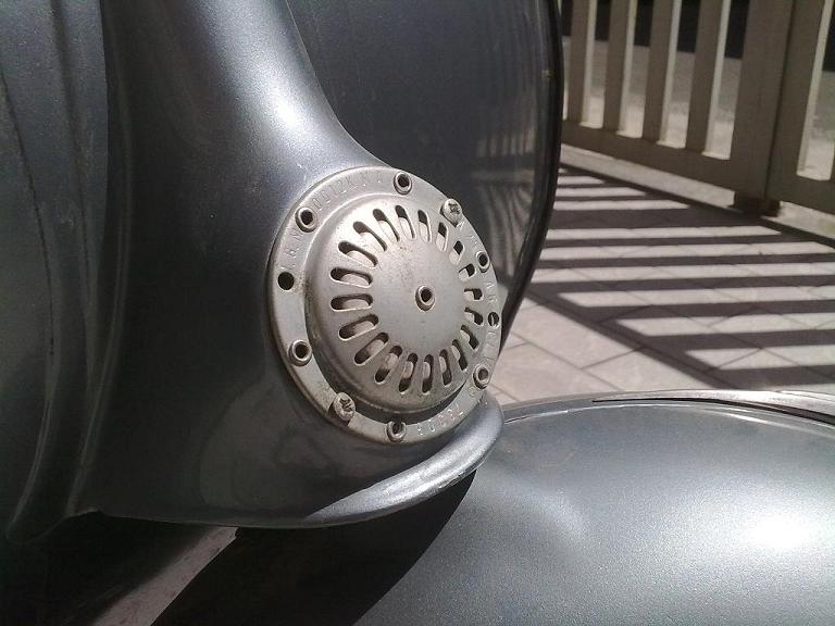

uhmmm,questo clacson mi sembra......"straniero"

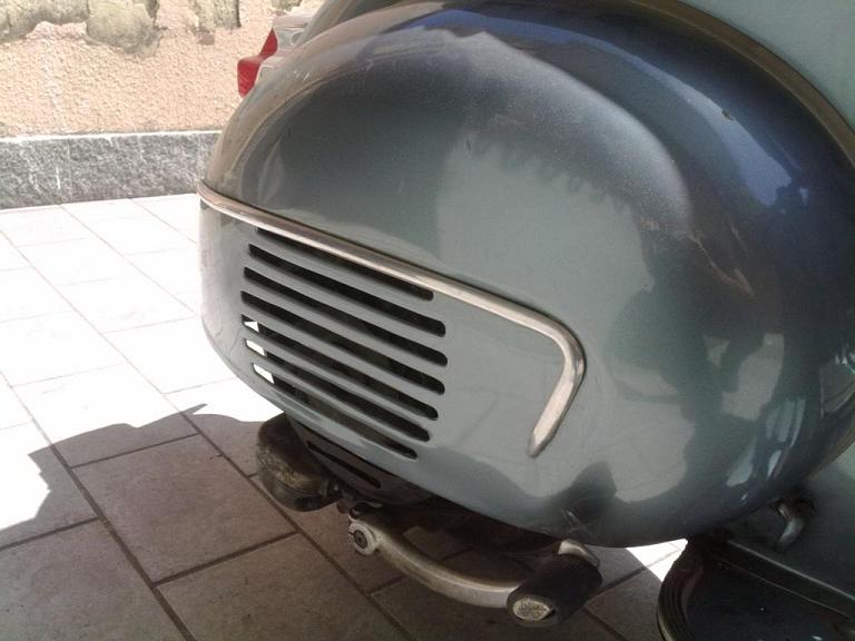

quei listelli cromati a finitura dei bauletti vanno bene? me sa di no,così come il carter della ventola verniciato in nero.

i profili in alluminio lucidato sulle pance sono giusti, sono sbagliati invece clacson,leve freno-frizione faro posteriore, gancio porta borse asta benzina, sella, bordoscudo

LE RUOTE! Perchè sono grigie???
DOvrebbero essere in tinta con la carrozzeria!
secondo me quella vespa si merita un bel restauro completo...
esatto è quello che mi aspettavo,infatti vorrei proprio ricominciare da zero... la verniciatura come la vedete?
tutte in tinta? sia cerchio che tamburo?

la forcella a quanto pare non è mai stata toccata...
comunque ruote, forcella e mozzo in tinta, mentre il tamburo va solo ripulito e lasciato gerzzo
ok!! annoto tutto i dadi ruota?

Inserito il - 13/04/2011 : 15:39:54  Mostra Profilo Invia a alevespa50 un Messaggio Privato
zincati!
ho visto ora che i profili sulle pance sono sbagliati, sono corretti per la vnb6, tra l'altro non sono nemmeno riprodotti, quando li toglierai fai attenzione a non rovinarli!! anche il faro post probabilmente è della vnb6 ...bisognerebbe vederlo meglio

Inserito il - 13/04/2011 : 15:54:15  Mostra Profilo Invia a alevespa50 un Messaggio Privato
aspetta, sicuro che l'anno è il '60? se è così i profili sulle pance non ci vanno, probabilmente hanno cambiato pance e faro prendendoli da una vnb6..

uhm,si il fanalino posteriore ce l'ho,e anche quello anteriore sempre originale Siem,da recuperare,non ho idea se è possibile rifare la cromatura.. per i profili sulle pance mi sembra proprio che ci siano di serie,la VBA se non erro non li monta.. cmq si,sul libretto è immatricolata 11-11-1960.

Inserito il - 13/04/2011 : 16:07:56  Mostra Profilo Invia a alevespa50 un Messaggio Privato
allora i profili non ci vanno! vengono montati sulla vbb dal 1962
