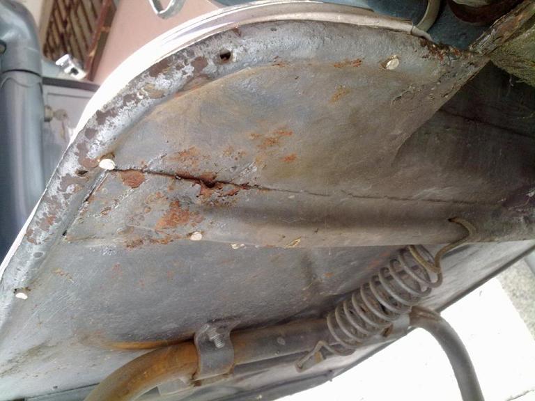

ho trovato questa sorpresina calandomi sotto la pedana

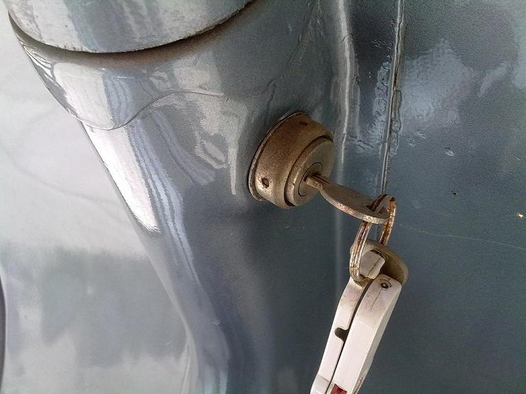

questo blochetto come vi pare?

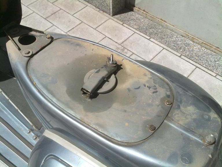

zona serbatoio

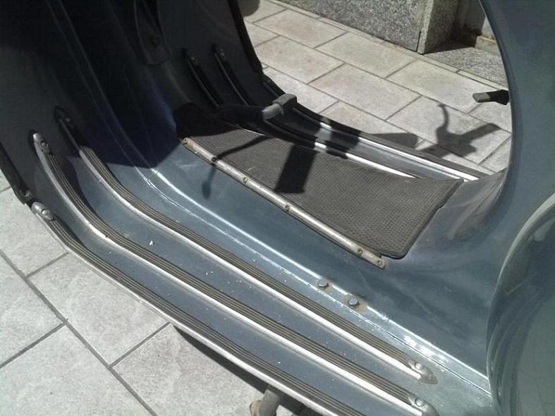

i listelli delle pedane sono i suoi?

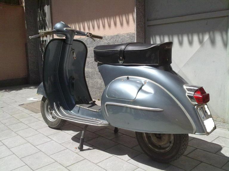

vista laterale sinistra

i listelli pedana dovrebbero essere i suoi
per quanto riguarda la ruggine sotto la pedana non preoccuparti, non è affatto cosa grave!
i bloccasterzo non sono sicuro sia originale, o quantomeno non lo è la chiave...
però che bella botta che ha sulla pancia sinistra!!
se sono davvero i suoi listelli devo dire che sono in condizioni perfette,non trovi?
per il bloccasterzo mi sa che hai ragione,sul catalogo vintage il modello per il VBB mi sembra diverso.
per la botta sulla pancia se ti dico cosa è successo non ci credi,in breve: vespa appena riverniciata da mio padre circa 10anni fa (forse più),parcheggiata in garage,una sera,seduti davanti alla TV sentiamo un forte botto proveniente dal garage,scendiamo.......l'intonaco del tetto si è staccato andando a finire sopra la vespa!! no comment!
