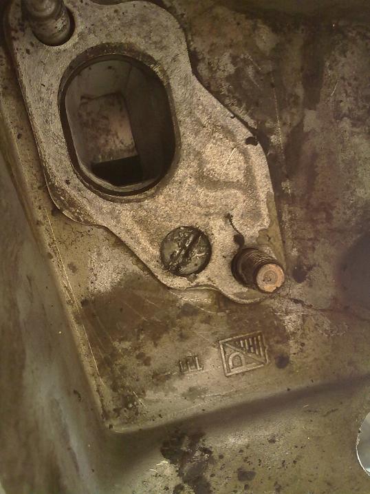

non riesco a tirar via la scatola carburo,PER CASO devo mollare quella vite in foto? non si svita manco appendendomici su col giravite

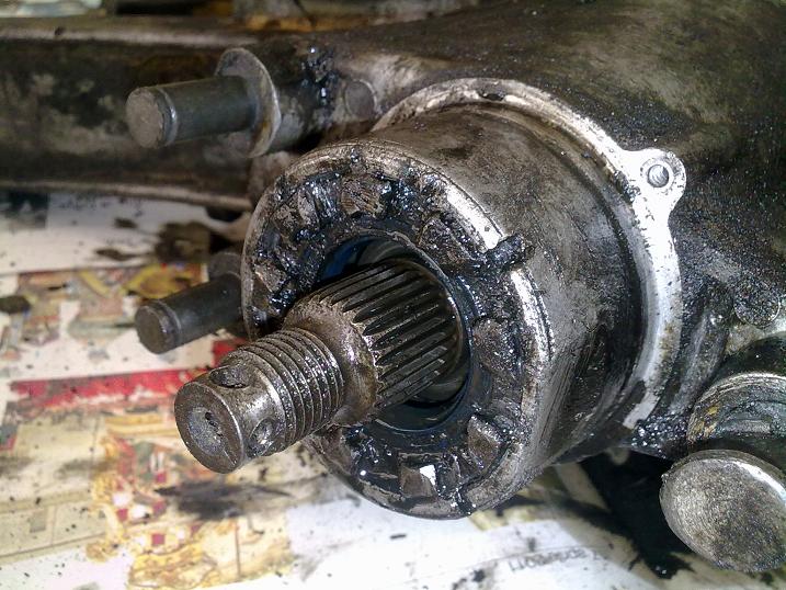

quì il paraolio mi sembra andato,infatti ho trovato dell'olio all'interno del tamburo,peccato,le ganasce erano nuovissime,ma troppo imbrattate di olio,le ho buttate via ovviamente

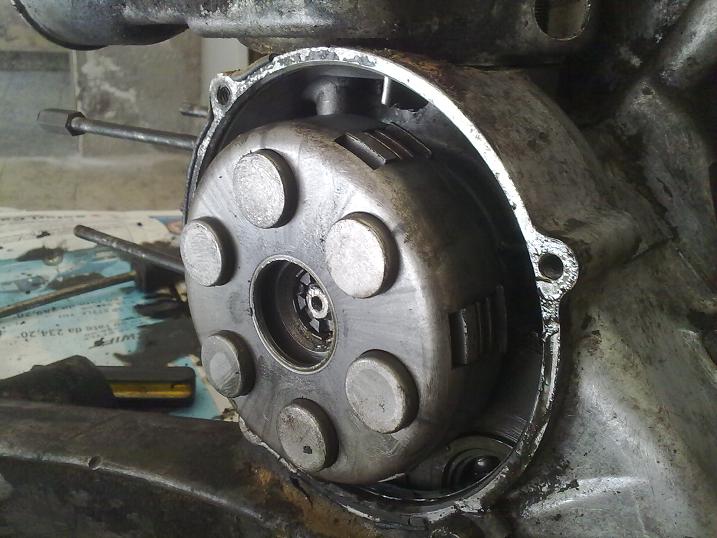

bene bene.. sono bloccato quì ragazzi.. per smontare la frizione mi serve l'estrattore lo so,domanda: dove lo compro?

per togliere la scatola del carburatore devi svitare la vite
chi "vespa" mangia le mele

l'estrattore per la frizione dove lo rimedio?
non serve l'estrattore per togliere quella frizione.... bastano due o tre martellate....messe bene... con un cacciaspine piatto o un grosso cacciavite, sui denti del castello.....
ricorda di ripiegare il dente della rondella sottostante....
comunque se vuoi.... in qualsiasi centro piaggio - estrattore frizione PX - 9,00€ - pistola pneumatica e in 30 secondi è giù
Teo
Tutta salute... Compra l'estrattore che è meglio va, visto il costo decisamente basso. I soldi spesi in attrezzatura sono sempre soldi spesi bene. Comunque l'estrattore lo trovi anche su ebay o dai comuni ricambisti...

ok quindi vado di estrattore ma serve per forza la pistola pneumatica o ce la si fa anche senza?
quindi è normale che guardando al centro della frizione vi siano 2 denti piegati? o è segno che chi ha agito prima ha usato il metodo.....barbaro!
Foto.....
i denti del dado non devono essere piegati, ma quelli della rondella sotto si.
Teo
