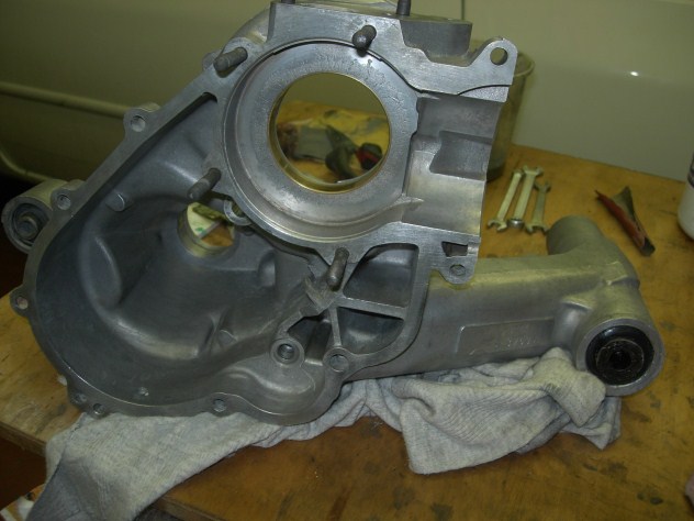

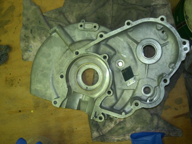

yamahar1blu ha scritto:
grazie a tutti in anticipo
Vabb`ma se hai ridemnsionato questa foto guarda la sua originale ingrandendo la parte della sede e lo capisci subito....se poi sgaruffo è'cosi' gentile da inserire una foto (che avrá di certo fatto ghghghhghg) della sua sede vedrai se sono uguali o diverse. Io scommetto che sono diverse e il tuo paraolio va verso l'alro mentre il suo verso la frizione.

Eccovi serviti assatanati di foto
75,85 KB
61,11 KB
Spero siano esaustive !!!!!
TRE travasi
yamahar1blu
50L
126 Messaggi
Inserito il - 28/06/2011 : 14:29:32  Mostra Profilo Invia a yamahar1blu un Messaggio Privato
infatti sono diversi quindi paraolio lato albero motore come px
Inserito il - 28/06/2011 : 14:31:55  Mostra Profilo Invia a Steck81 un Messaggio Privato
Esatto.. e NON prendere quello di latta!!
