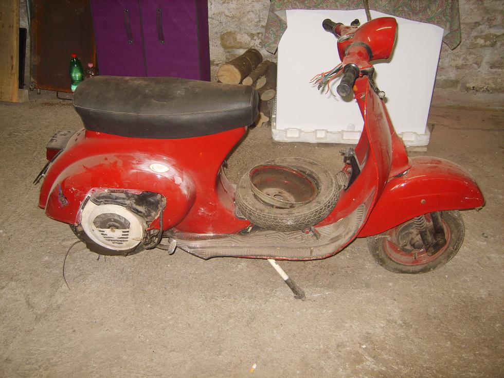

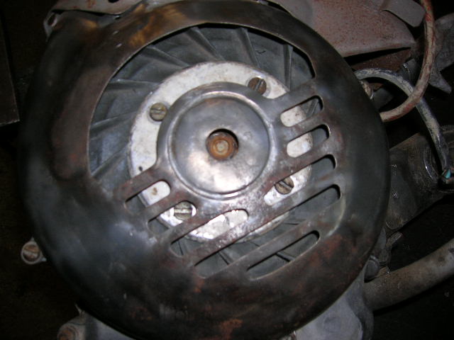

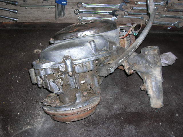

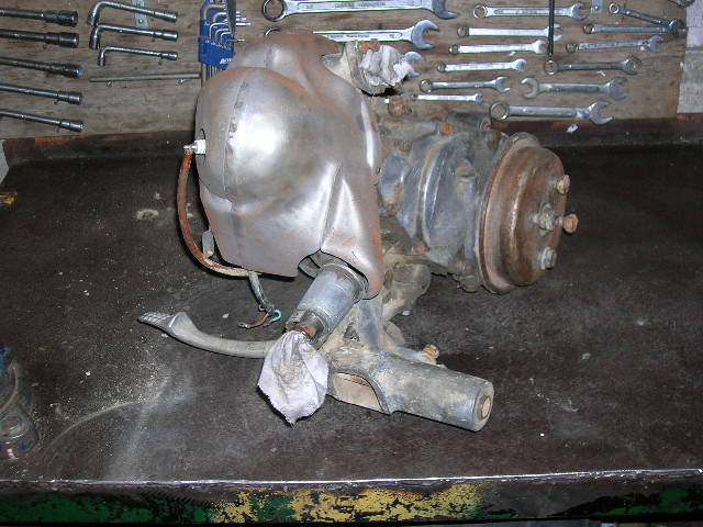

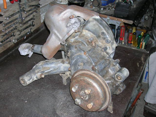

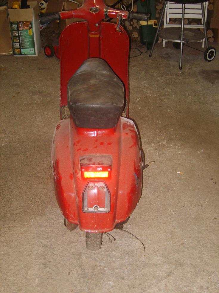

Buongiorno a tutti amici vespisti...sono di nuovo qui per partire finalmente con il restauro della mia vespa 50 N del 1965. Tempo fa mi ero iscritto in questo forum per restaurare la vespa del nonno, ma in seguito ai vostri interventi e soprattutto a quelli di Poeta sono venuto a conoscenza che di originale la mia vespa aveva solo il telaio,la notizia non è stata delle migliori anche perché come ben sapete acquistare i pezzi mancanti e soprattutto di questa vespa rendeva il restauro sconveniente...però non mi sono perso d'animo e mi sono messo alla ricerca del pezzo più importante su cui partire per il restauro...sto parlando del motore sapete bene quanto sia difficile trovare un motore a carter stretti e soprattutto a quale cifra...bene ragazzi tralasciando la cifra ho finalmente trovato questo benedetto motore,con la sua cuffia in ferro e coprivolano piccolo!! Ora non mi resta che iniziare,spero di avere un vostro aiuto perché ne ho veramente bisogno Di seguito riporto le foto della mia vespa e del motore,sicuramente nessuno le ricorderà. Vi ringrazio a tutti anticipatamente e vi auguro una buona giornata!! Eccola:

 147,08 KB Ed ecco il motore:

Anche se non si vedono le pedane, la Vespina sembra essere messa non male.
Quindi, con un buon restauro, sono sicuro che la riporterai ai fasti migliori.
In bocca al lupo. |

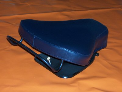

Grazie...spero venga fuori un bel restauro,se ho tempo nel fine settimana insieme ad amici inizio lo smontaggio del blocco motore,se ho tempo lo metto anche a bagno con il gasolio per sgrassarlo... Qualcuno di voi sa dove comprare un kit di restauro del motore...per non prendere un pezzo di qua e uno di la...e soprattutto quali pezzi devo cambiare...insomma vorrei fare le cose per bene senza dover rimetterci mano in seguito...intanto dovrebbe arrivare questa sella che ho comprato in fiera...da rest@urol@ndi@...che ne pensate?può andar bene?ma la sella originale era questo blu qui o era nera?da quanto mi è stato detto è la stessa che ha p@scoli ma il prezzo è un pò più basso...speriamo vada bene...Aspetto vostri consigli... Ecco la foto:

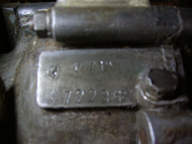

Eccomi di nuovo qui...nessuno sa se va bene questa sella?Spero risponderete insieme alle domande che vi farò tra poco... Ricapitolando la mia vespa dovrebbe essere del '65 dal numero del telaio 852** e anche il motore dovrebbe essere di quell'anno avendo n° 722**...Ora mi chiedevo di che colorazione la potrei fare i base al suo anno di immatricolazione?Vorrei farla verde 301 visto che mi piace molto ...non dovrei avere problemi giusto?i cerchi e il copriventola sono color grigio o devo farli comunque in tinta?Lo stelo della forcella è in tinta o in grigio?la sella mi piace molto di più quella monoposto e da quello che sto leggendo ci va quella con la staffa di rinforzo successiva al '63,quella senza dovrebbe andare solo sulla prima serie del '63 se non sbaglio...quindi quella in foto che ho acquistato dovrebbe andare...se non è cosi fatemi sapere che ho la possibilità di cambiarla. Volevo chiedervi anche un consiglio sui cerchioni...secondo voi conviene comprarli nuovi di adesso o meglio gli originali qualora si trovassero? Per il motore non ho avuto tempo di smontarlo appena lo farò posterò delle foto, comunque se qualcuno di voi sa consigliarmi un ricambista dove comprare i pezzi di ricambio che ha buoni prezzi e soprattutto tutti fatemi sapere,io non sò quali pezzi prendere e non vorrei sbagliarmi...fatemi questo favore se potete...grazie...a presto...

la sella dovrebbe essere giusta, solo che ora non ricordo se uscivano di fabbrica con la sella lunga o con la monoposto

| Bel motore...è raro trovare i carter integri in questo modo !! |

| La sella è giusta ma ci andava quella lunga.... il pomello di chiusura và ostituito con quello tipo tappo serbatoio, il telaio và in grigio chiaro, la targhetta è AQUILA o Piaggio del Ciao su base metallica, di certo manca. |

Ciao e grazie per le vostre risposte...allora come vi dicevo mi piace molto di più la sella monoposto però è chiaro che se montava quella lunga metterò quella...(ma non era accessorio la sella lunga?)per quanto riguarda la targhetta ho quella made in italy...spero vada bene...per il pomello chiusura anche a me non piace quello quindi posso sostituirlo con quello del tappo serbatoio... ho capito bene? Poeta penso che dalle foto mi hai riconosciuto... Quando dici che il telaio va in grigio chiaro a cosa ti riferisci? Accetto comunque vostri consigli su quale colore farla...in quale punto se c'è potrei vedere il suo colore originale? Per il motore non mi posso lamentare...direi che è messo abbastanza bene...direi che vale in proporzione a quanto l'ho pagato |

il motore come vedi è bello, si presenta sano e completo e sopratutto chiuso!!!

La sella và bene, in origine era lunga, la corta monta bene ma devi abbinarla al portapacco di lamiera da sovraporre al serbatoio, il suo colore scommetto una birra che era ROSSO 847 quello scuro quasi amaranto, diventa 850 dal 1966 con la versione UNIFICATA, la scritta davanti se la fai in ROSSO và adesiva in color alluminio (la ha credo solo p4scoli), l'ammo ant è un altro dettaglio importante, lo hai credo originale ma privo del coperchio/fodero, sempre da p4scoli chiedigli se ha (il solo FODERO in plastica grigia della prima serie 50N ammo ant fino NON idraulico), l'ammo lo ha di certo ma caro sui €65 mi sembra di ricordare....

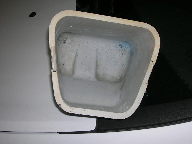

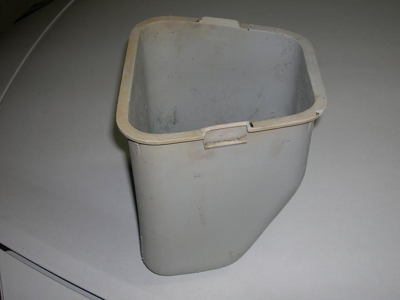

In ultimo la VASCHETTA PORTA OGGETTI viene riprodotta nuova se ti manca è specifica del modello, metti foto con sella alzata....

Allora,la vaschetta porta oggetti qualche giorno fà l'ho pulita e sgrassata perfettamente...certo all'interno è rimasta macchiata ma più di quello non si pulisce...appena posso foto Ho dato una letta alla scheda tecnica...ma rispetto a quello che mi hai detto c'è scritto che il fondo va fatto nocciola!?!?...c'è anche una foto di una vespa 50 n grigio ametista del 65 che monta la sella monoposto...aiutooooooooo

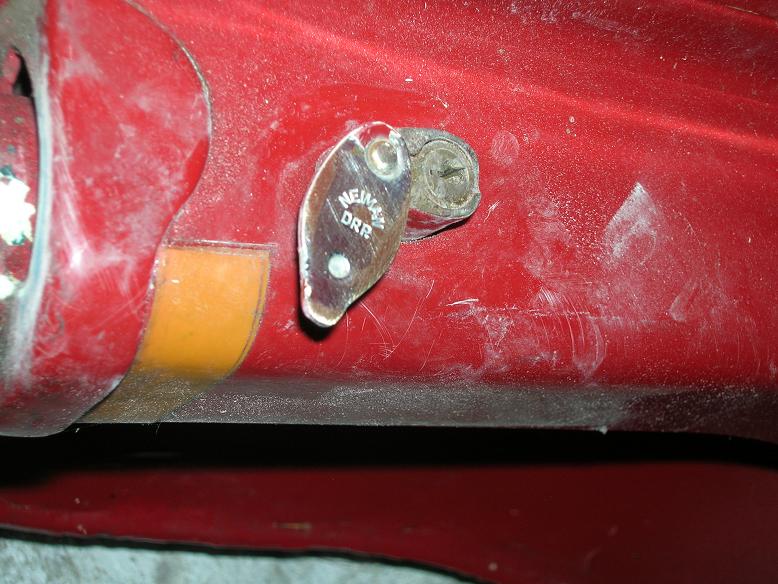

Inserito il - 14/03/2011 : 20:43:45

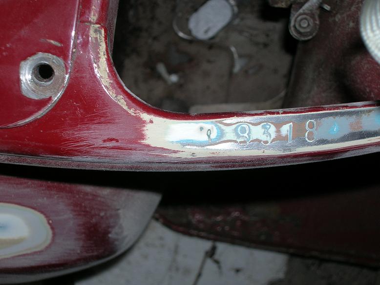

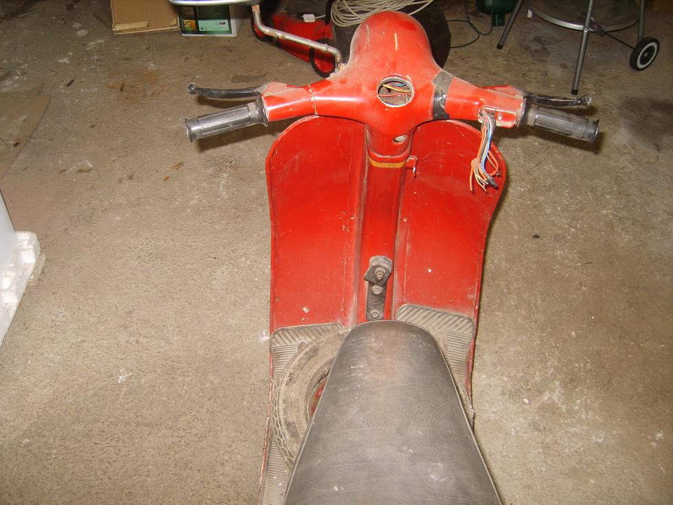

Ecco alcune foto che ho fatto poco fà...che ne pensate?sembra che il suo colore originale fosse il verde e se non sbaglio il fondo color nocciola...aspetto vostri commenti!! C'e anche il blocchetto Neiman ora da qualche parte dovrei ritrovare le chiavi...speriamo bene Buona serata a tutti.

cesare1968
Regione: Emilia Romagna
Prov.: Bologna
Città: crespellano
1008 Messaggi |
Inserito il - 14/03/2011 : 20:56:28
| molto carina fai anche foto della pedana che vediamo un po come + messa |

sgaruffo
Città: Perugia
1719 Messaggi |
Inserito il - 14/03/2011 : 22:46:01
| se la vespa è del '65 è molto improbabile che il suo colre originale sia stato il verde |

cholo86
Regione: Lazio
Città: Cave
61 Messaggi |
Inserito il - 15/03/2011 : 11:42:20
Però non lo escluderei quel verde...ma secondo voi dalla foto che ho fatto dopo aver carteggiato un po la vernice non si capisce di che colore fosse?si vede abbastanza bene che dopo la lamiera c'è il fondo(colore marrone chiaro)e poi un colore chiaro(ametista o verde)...mi sbaglio? Poeta mi devi una birra  Della sacca porta attrezzi che ve ne pare? Buona giornata a tutti... |

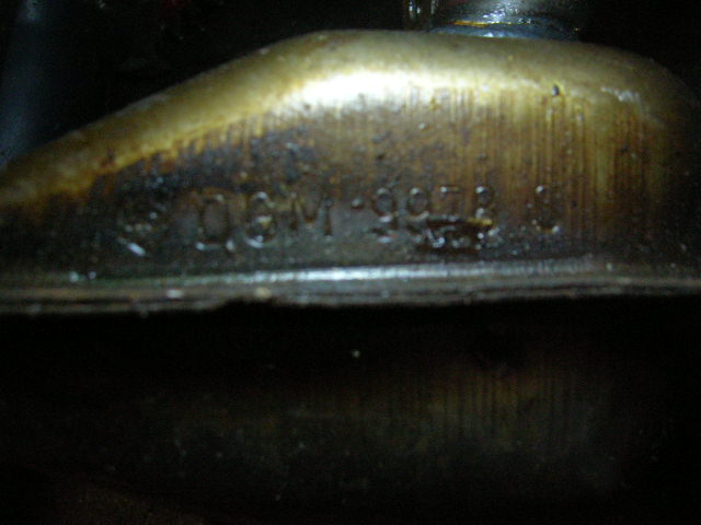

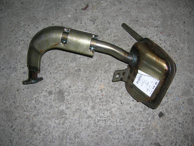

Inserito il - 15/03/2011 : 16:21:40
Eccomi di nuovo qui...secondo voi potrebbe andare bene questa marmitta? E'questo il virato oro? Immagine:
 98,26 KB Questa è la sigla:
 74,07 KB |
sgaruffo
Città: Perugia
1719 Messaggi |
Inserito il - 15/03/2011 : 20:05:23
| il virato oro è ok ma la marmitta ha il simbolo esagonale quindi non và bene....sempre che tu voglia l'originalità nei minimi particolari, altrimenti sposta il cannello e via |
