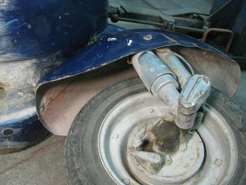

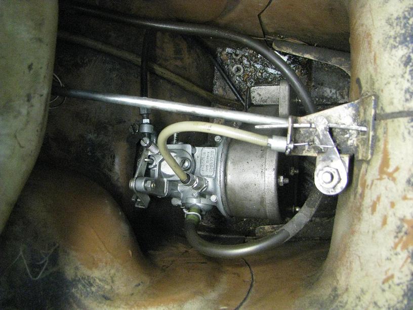

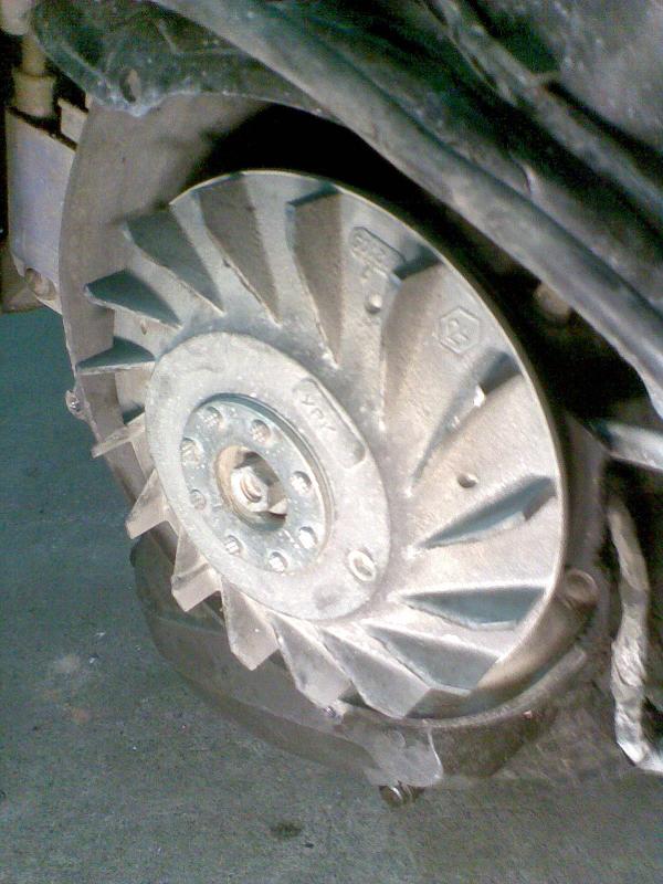

Salve a tutti, ho appena acquistato una vespa 50 N, telaio V5A1T 5647 e motore V5A1M 5860, da una verifica sul sito scooterhelp dovrebbe essere del 1963, però ho dei dubbi:
1) il volano, non è di quelli scomponibili 2) monta una cuffia in plastica e non di metallo
è possibile che sia così? qualcuno potrebbe aiutarmi per risolvere questo dilemma? più tardi inserisco delle foto. grazie

Ciao, dai numeri di motore e telaio la Vespa è come dici tu una prima serie del '63...ma purtroppo sono stati modificati di certo il volano e la cuffia in ferro... ...sono dei ricambi piuttosto costosi...ma si trovano!

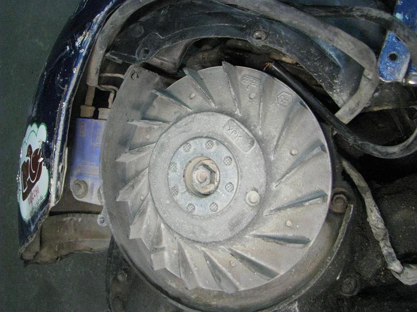

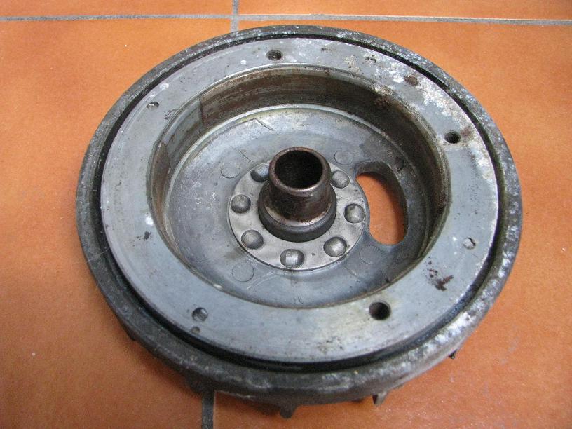

ecco alcune foto

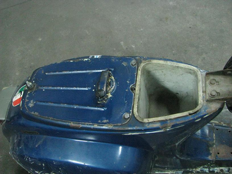

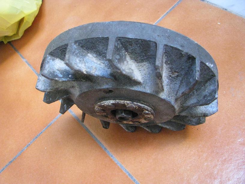

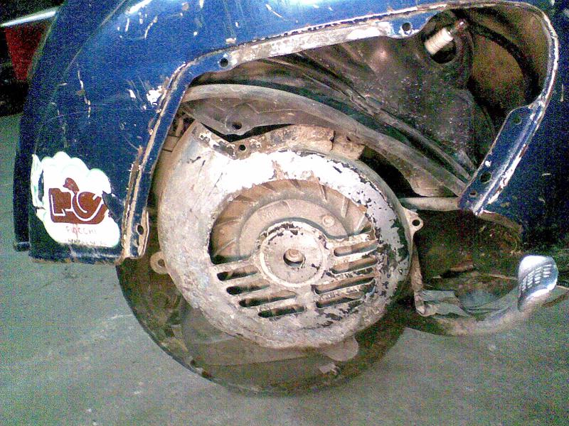

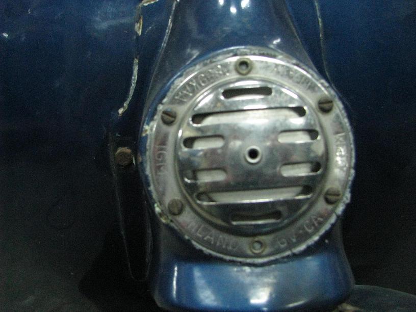

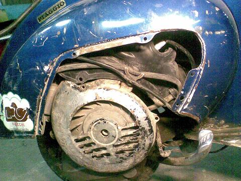

Inserito il - 08/03/2011 : 19:25:09
ops
 82,72 KB

Inserito il - 08/03/2011 : 19:35:02
l'hai già detto tu... ops... volano sostituito (te lo conferma il logo) |

...si vede che è una primissima serie anche dall'attacco delle sportellino!!!
Il volano è sicuramente post '67!
Non capisco per quale motivo spesso venivano sostituiti i volani?!?!? Alla fine non è mica un componente di usura...l'unico motivo sarebbe una caduta sulla breccia con relativa aspirazione di pietre e distruzione delle palette! |

Inserito il - 10/03/2011 : 10:35:11
| Anche il fanale posteriore non sembra originale, forse con altre foto si capisce meglio |

Inserito il - 10/03/2011 : 10:42:19
porca miseria quella vespa merita sicuramente un bel restauro, è una delle primissime 50! il volano secondo me veniva sostituito perchè questo modello è più pratico da smontare... il suo originale aveva una piastra sulla parte centrale del volano da togliere prima ancora del volano... ma è un mio pensiero, non è detto che sia per forza questo il motivo... il fanale posteriore è di special... |

Inserito il - 10/03/2011 : 11:09:56
| Quel volano è di pk prima serie cono piccolo.. si vede chiaramente perche manca la finestrella per il controllo delle puntine.. urge un controllo allo statore per vedere che hanno combinato... |

Inserito il - 10/03/2011 : 11:11:28
| Controllando bene ha anche la centralina elettronica quindi hanno sostituito il tutto.. ahhh sacrilegio.. smonta e fai foto che vediamo se hanno fatto Cagat..ehhhmm modifiche irreversibili.. |

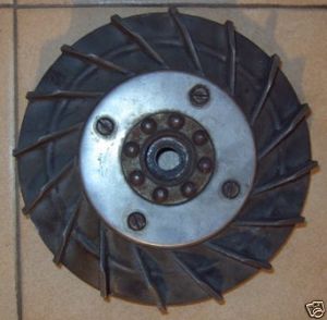

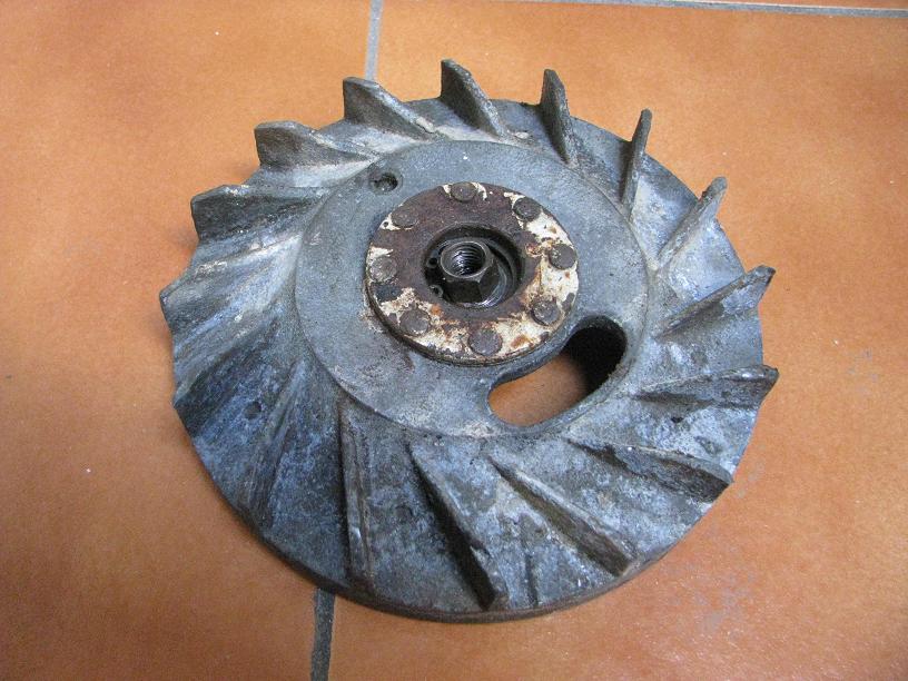

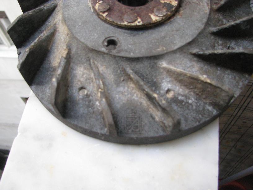

grazie steck81, appena posso smonto e vediamo che c----te hanno combinato. nel frattempo ho trovato questo volano con logo quadrato. può andare bene?

Inserito il - 10/03/2011 : 14:08:59
il suo è come questo...

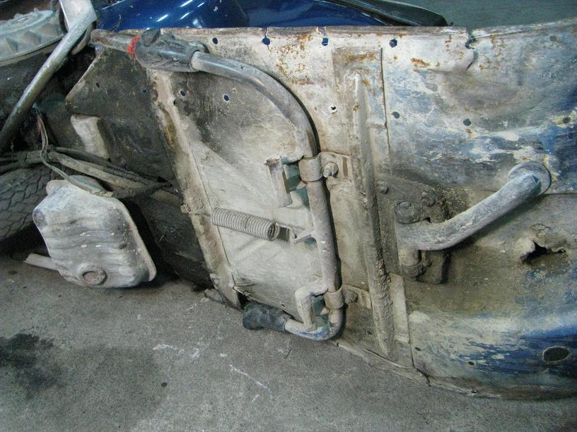

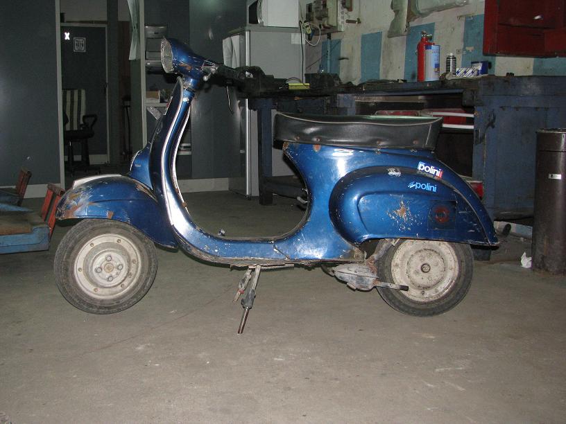

Inserito il - 10/03/2011 : 20:09:57
questa vespa credo che abbia ben poco di originale, faro-ammortizzatore ant.-volano-parafango-stop-sella-cicalino-marmitta-carburatore e chi più ne ha più ne metta. non oso immaginare quello che potrei trovare nel motore. mi sa che sono nei guai.

Inserito il - 10/03/2011 : 21:07:40
| Non è mai bello dire che è una base difficile sulla quale partire ma così è... su un altro post qua sul forum si era parlato con belle foto illustrate di una vespa 50 del 63.. credimi reperire quei ricambi originali molti di essi(manubrio sella asta benzina ammortizzatori ecc ecc) specifici per il modello non è cosa semplice e avrà un bel costo... |
