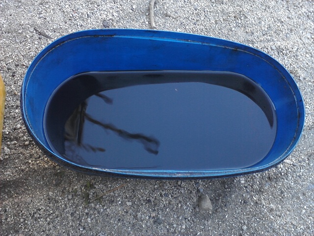

Inserito il - 06/04/2011 : 20:44:29  Mostra Profilo  Clicca per vedere l'indirizzo MSN di Vincy95 Invia a Vincy95 un Messaggio Privato
Ecco il gasolio dopo un bel viaggetto nelle interiora della mia PK
155,16 KB

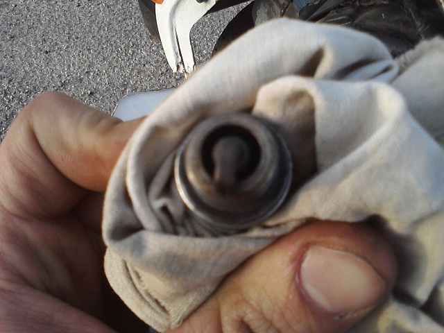

Inserito il - 14/04/2011 : 21:14:05  Mostra Profilo  Clicca per vedere l'indirizzo MSN di Vincy95 Invia a Vincy95 un Messaggio Privato
Questa è la candela...
