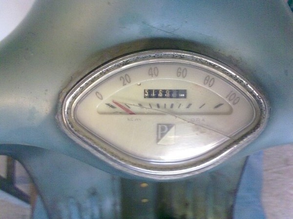

Inserito il - 17/03/2011 : 21:43:52  Mostra Profilo Invia a MarcoVBB1T150 un Messaggio Privato
61,26 KB
sembra sui 51000 e qualcosa...non so se sia reale...o se mancano i cosetti rossi cmq si una bella pulitina gliela do anke internamente.... sabato mentre mi dedico al crattaggio del telaio metto sul fuoco la marmitta....

Inserito il - 18/03/2011 : 00:11:27  Mostra Profilo Invia a Marco.87 un Messaggio Privato
MarcoVBB1T150 ha scritto:
61,26 KB
Mi sembra di capire che vuoi grattartela a mano... Sbaglio?
Se fosse così ti consiglierei vivamente una bella sabbiatura, e' il minimo per un restauro duraturo e soprattutto ben fatto... Tanto a fartela a mano non sperare di spendere meno di una cinquantina di euro di abrasivi, sgrassanti e prodotti vari... Certo, per sabbiarla ce ne vorranno magari un centinaio in più, ma il lavoro poi non è minimamente da paragonare a uno fatto a mano...
